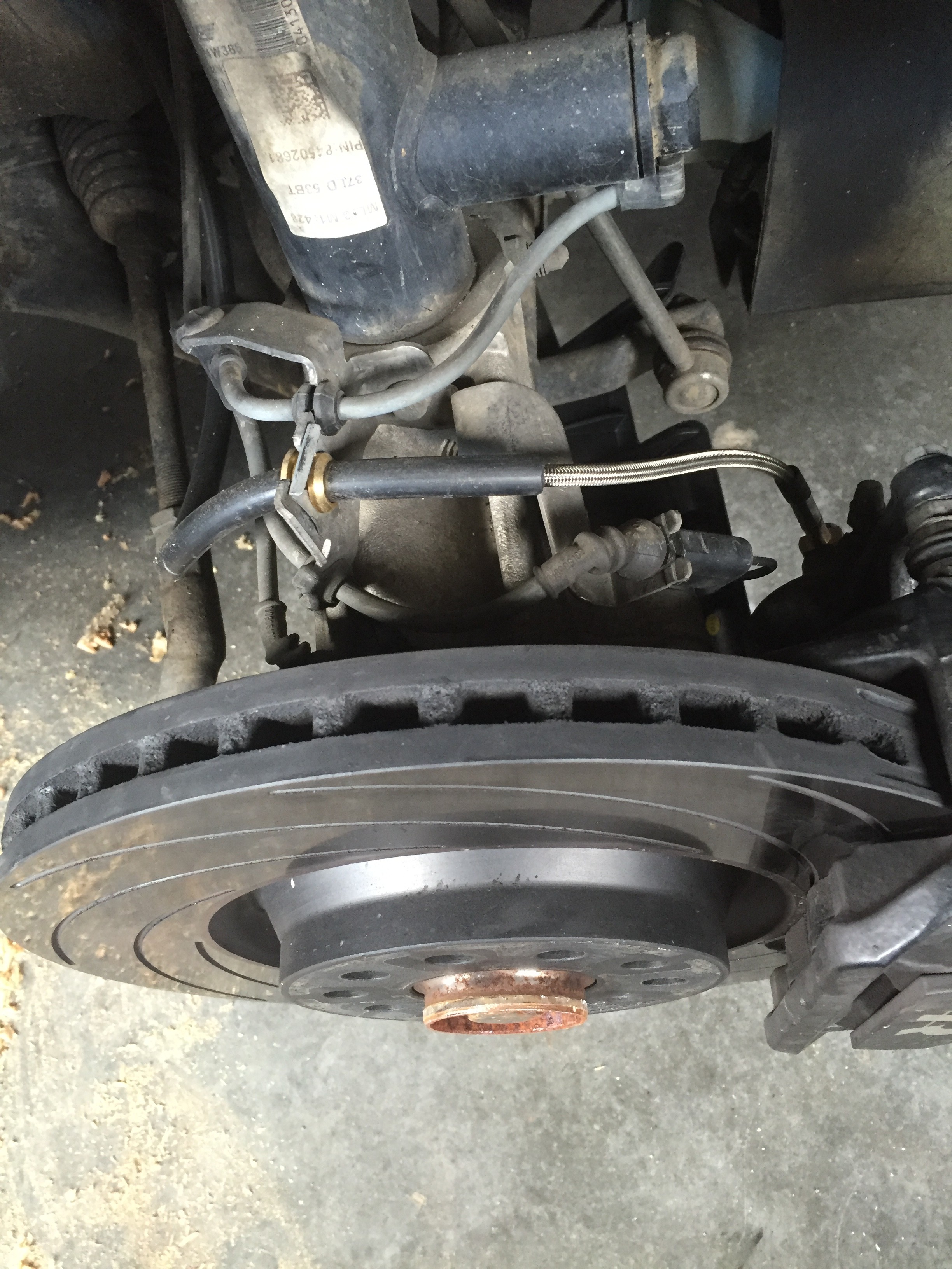

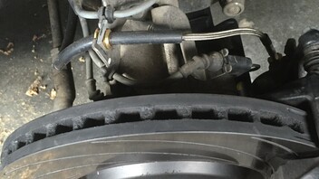

Ich hab zudem das hitzeblech an der Bremse entfernt. Muss ich Angst haben das mit der ABS Sensor wegschmilzt bei starker Beanspruchung? -
Ja anscheinend hat er keine Ahnung! Dadurch das er das so sicher behauptet hat, habe ich ihm geglaubt, zumal er gesagt hat das er die schon öfters verbaut hat. Es gibt ja auch geschlitzte Scheiben die so montiert werden. Naja aber als ich heute im Internet auf der Seite von Tarox war waren die Scheiben immer anders verbaut und dann wurde ich etwas skeptisch
@Fox906bg besten Dank für die schnelle Antwort! Dann hat der Trottel aus der Werkstatt das falsch gemacht
Und er meinte noch das ist auf jeden Fall richtig! Jetzt darf ich das morgen wieder tauschen. Nächste mal mache ich das direkt selber

Hab mal ne Frage zur Laufrichtung der Tarox F 2000. Gibt es Überhaupt eine da auf den Scheiben nichts markiert ist. Wenn doch wie sollte sie eingebaut werden?

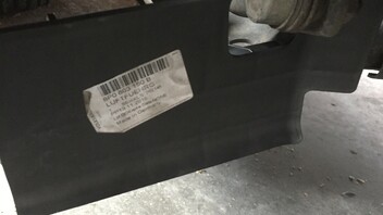

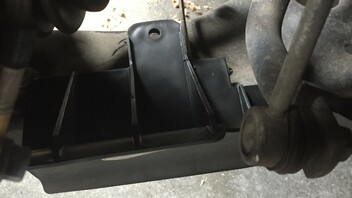

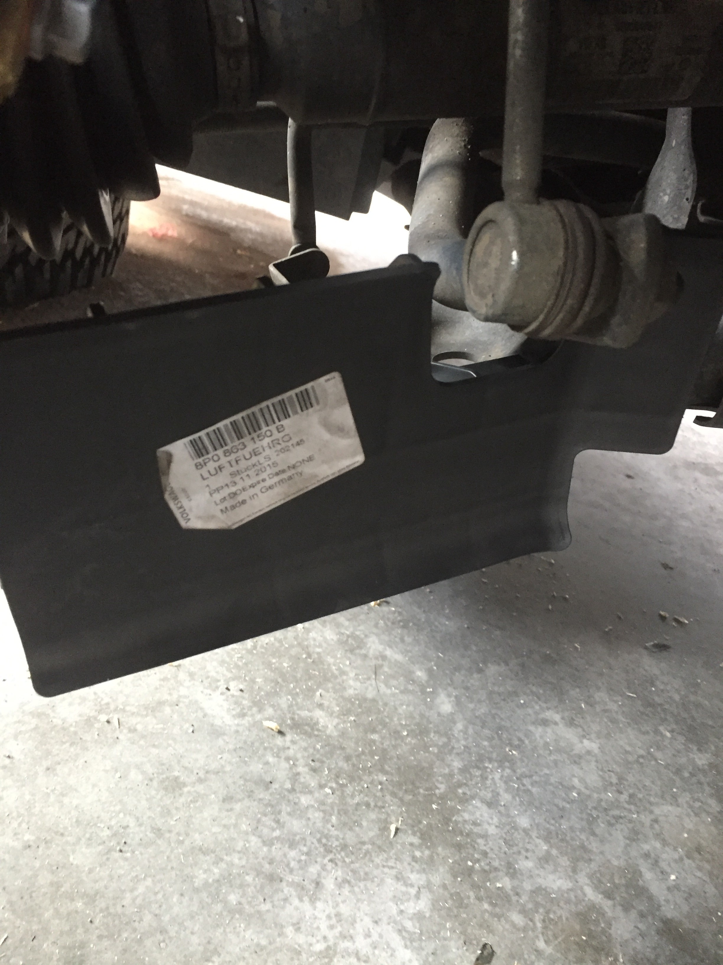

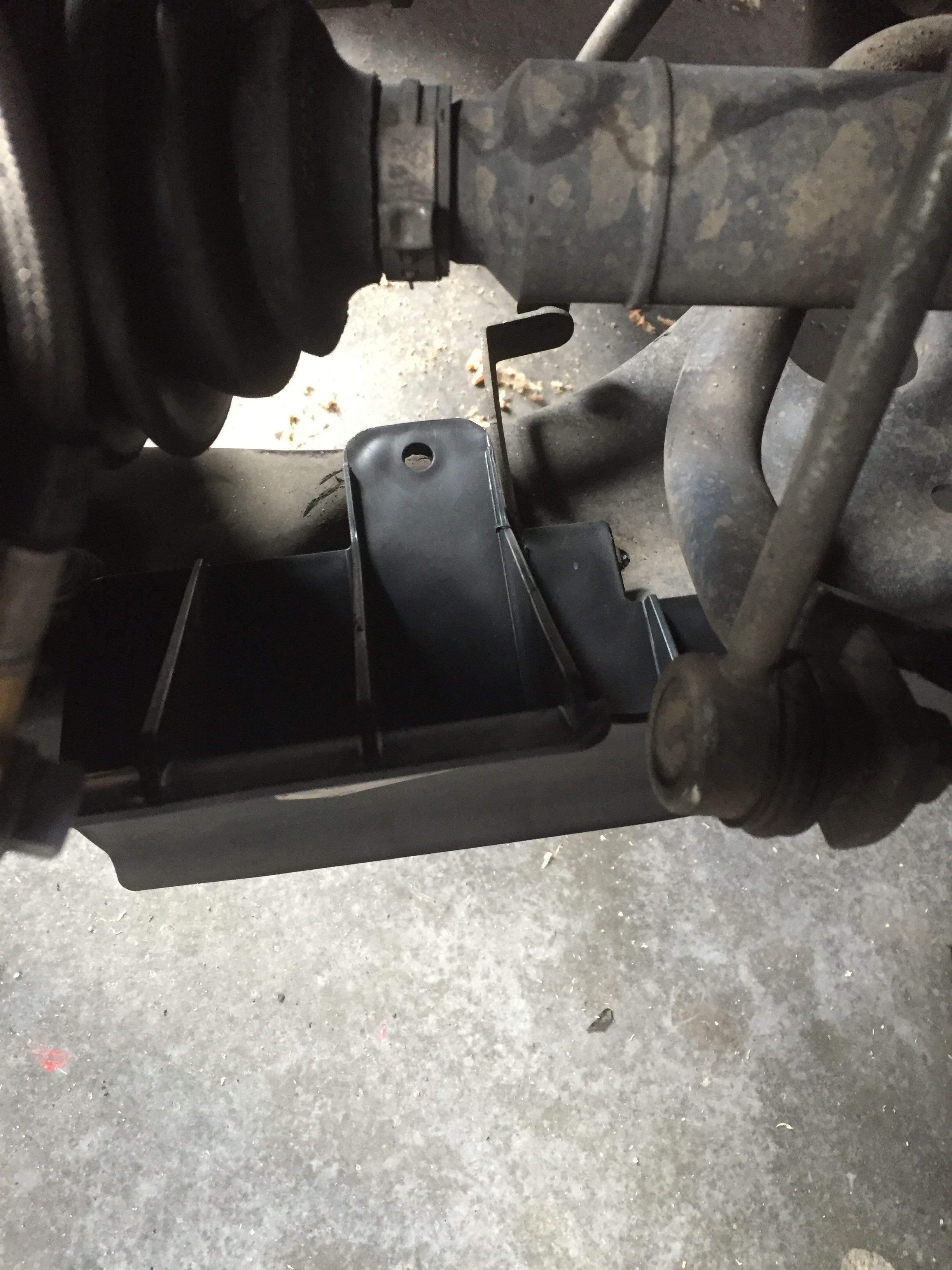

Hier mal die Original Teilenummern von Audi für die Kühlung. Werden einfach über den Querlenker geschoben und dann mit je einer Schraube fixiert.
Luftführung 8P0 863 149 B und ....150 BA
Schraube 2x N104 222 03
Mutter 2x N907 611 02
Hülse 2x 8J0 864 133 AUnd so sieht das ganze dann aus.
