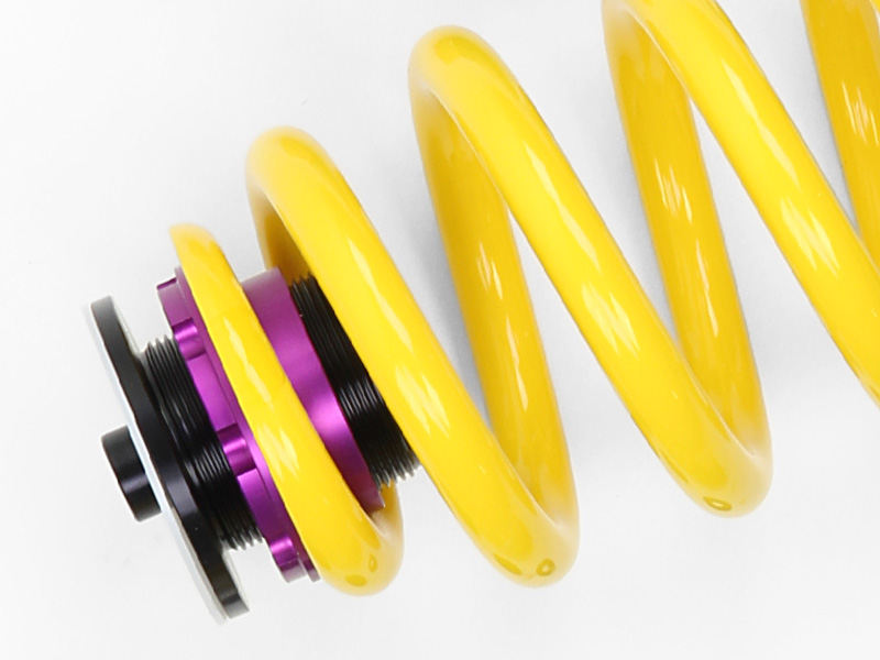

Jungs ich habe eine Problem, vielleicht hat das ja einer von euch auch mal gehabt..!?
habe ein Stx Gewinde eingebaut und Hinten beidseitig noch 2,5 cm Restgewinde, sobald ich ihn auf die Räder runterlasse und messe habe ich hinten rechts ca. 10mm mehr abstand zum Kotflügel als rechts ..!?
Wodurch kommt das ?
Muss ich ihn jetzt wirklich rechts nochmal 1 cm hochdrehen und somit links 2,5 cm und rechts 3,5 cm Restgewinde habe damit er gleich steht ?? Also beide abstände von Radmitte zu Kotflügelkante gleich sind ?? -
PROBLEM....HILFE...Jetzt habe ich gestern nochmal die Hinterachse zerlegt und beide Seiten gleich gestellt mit einem Restgewinde von 2.5 cm..
Wenn ich jetzt Messe steht er rechts 7mm Höher als Links.. Wie kann das sein??Links ist Rad Mitte bis Kante 33,5 cm und rechts 34.3 cm ...

Habe mit KW telefoniert, das ist ein Trapezgewinde, daher lässt es sich im belastenden zustand nicht verstellen, ansonsten würde es sich ja auch von alleine verstellen können bei der fahrt da keine fixierungsschraube vorhanden ist am Heck....
von daher... ausbauen, verstellen..einbauen
Also hilft wohl nur, ausbauen, hochdrehen und wieder einbauen
..und wenn es mir dann nach Montage der Reifen nicht gefällt gleich wieder ...... blöde Lösung .... -
das ist rund oben wo es aufliegt, und dreht sich beim verstellen auf der Karosserie mit
es gibt bei diesem fahrwerk keinen zweiten verstellschlüssel, also man kann oben auch nicht gegehalten, da gibt es keine vorrichtung
mtr: es geht ja um die hinterachse, vorne lässt sich alles gut verstellen, hinten dreht sich aber die komlette verstellung mit wenn ich es im eingebauten zustand verstellen möchte
Hallo, ich habe ein Problem, habe heute mein ST Suspension Gewindefahrwerk verbaut, nachdem ich an der HInterache feststellte das er nach montage der Reifen zu tief eingestellt war wollte ich mit dem mitgeliefertem schlüssel das gewinde hochschrauben... es dreht sich aber das komplette *teil* der Gewindeverstellung mit ..also das was auf der Karosse aufliegt..
Was kann ich machen??
Ich kann ja nicht bei jedem mal wo ich das gewinde verstellen will , also die höhe wieder alles zerlegen an der hinterachte und das gewinde mit der hand hochzudrehen..
ich hoffe ich versteht mein Problem ...!??
