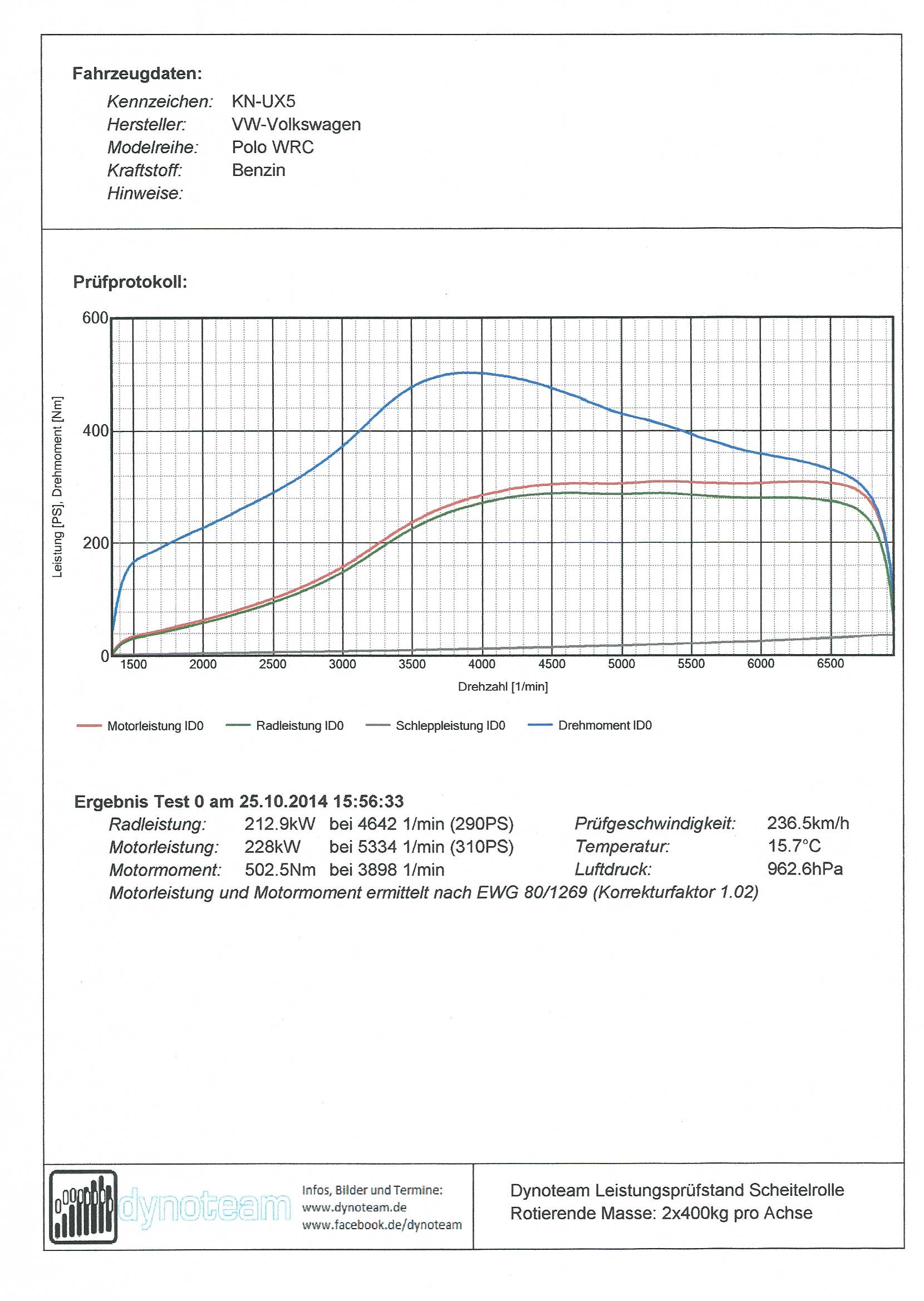

Hier mal das Diagramm zu Stage 1.....20000km ohne probleme gefahren. Das einzigste was jetzt gemacht werden muss ist Kupplung. Sinter mit EMS. Für Kunden begrenzen wir bei 450nm das die Kupplung durchhält :p:p

Um die frage der Serienwerte zu beantworten:
Als beide Autos Serie waren, war der 7 R von 100-200 gleich schnelö und ab 200 deutlich schneller.Da der Polo momentan "nur" eine reine Sofwareanpassung fährt ohne Hardware haben wir das drehmoment obenraud auf relativem Serien niveau gelassen um die thermeische Belastung des Motors auf Serien Niveau zu lassen.
Der Polo ist n reiner Spriter ab 100-......
Ich hätte damals auch nicht gedacht das ich den 7 R mit DSG 370 PS / 520 nM hinter mir halte.
Aber die 502 nM im leichen Polo machen es halt wett bei dem geringen Gewicht.
