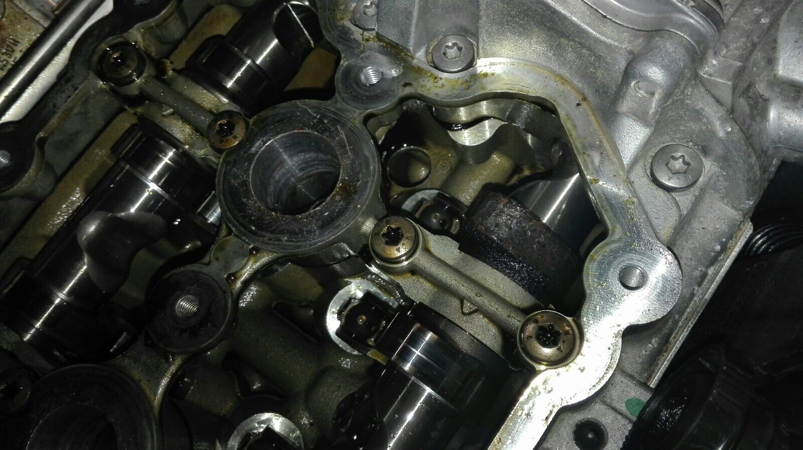

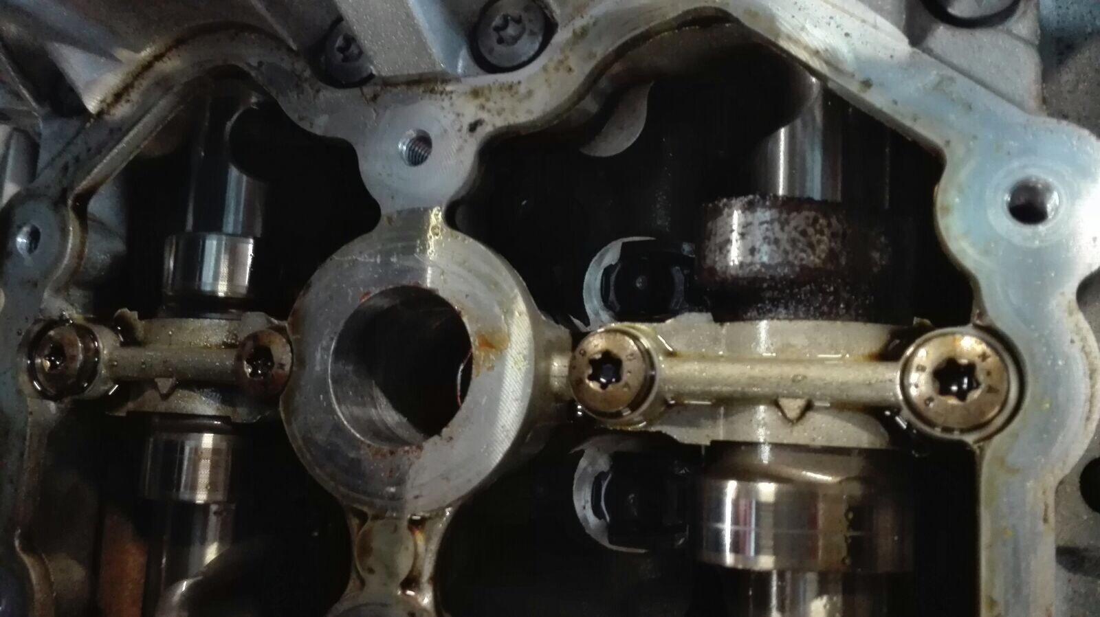

Verbrennungsaussetzer am Stand kamen bei mir von einer "kaputten" Nocke an der Nockenwelle... Diese wurde getauscht. Läuft wieder gut...
Zuvor war auch die Vermutung auf ein Verkorktes Einspitzventil.Das Problem mit dem Ratter, Rasseln, Schaben oder wie man es nennen will habe ich ebenfalls.... Jedoch nicht bei jedem Start.
