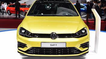

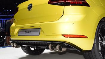

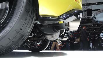

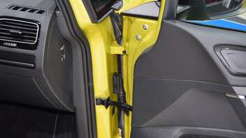

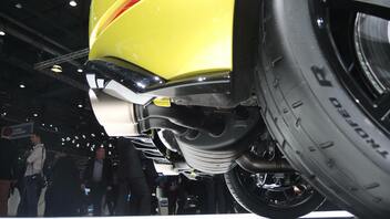

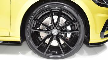

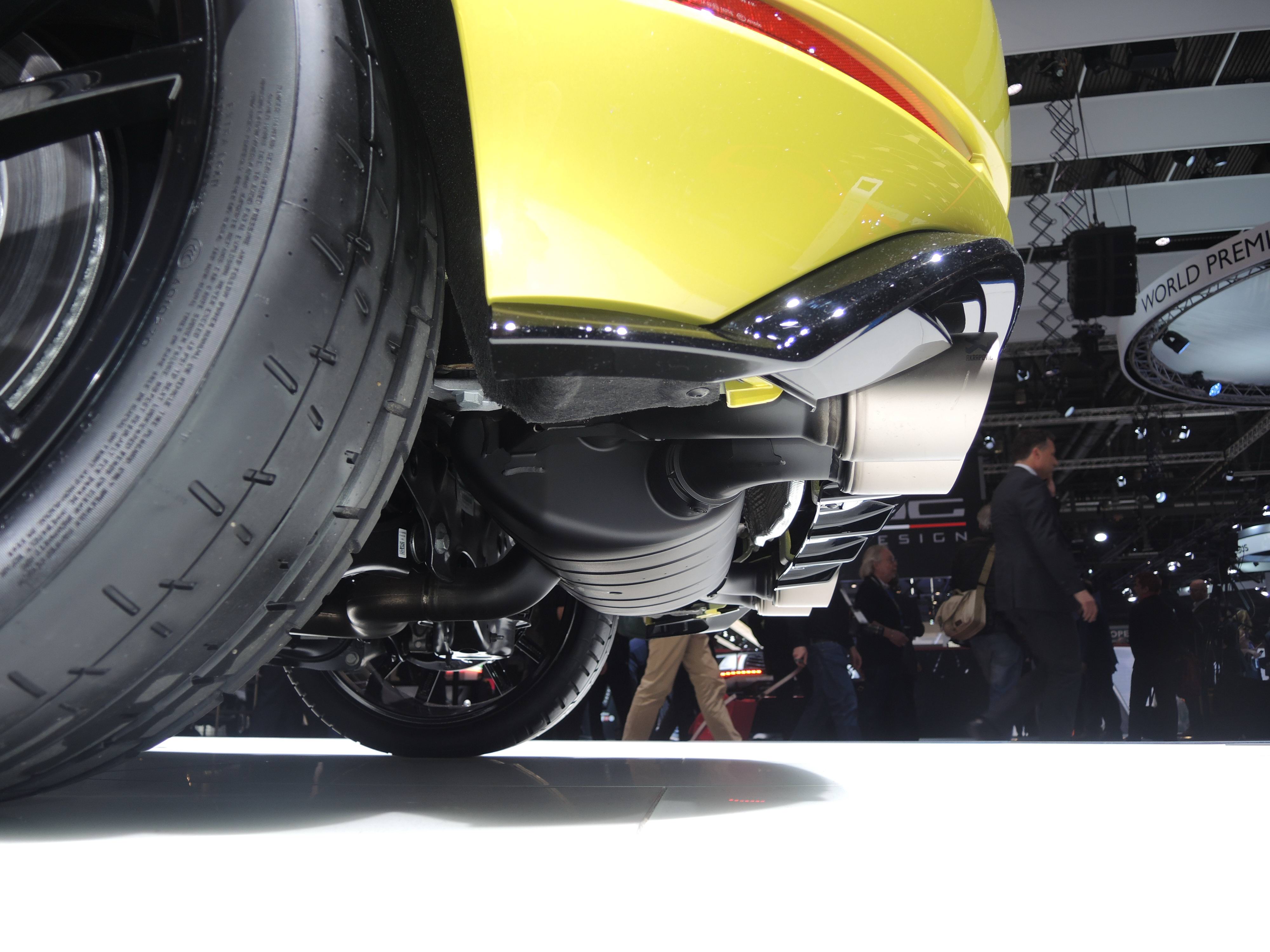

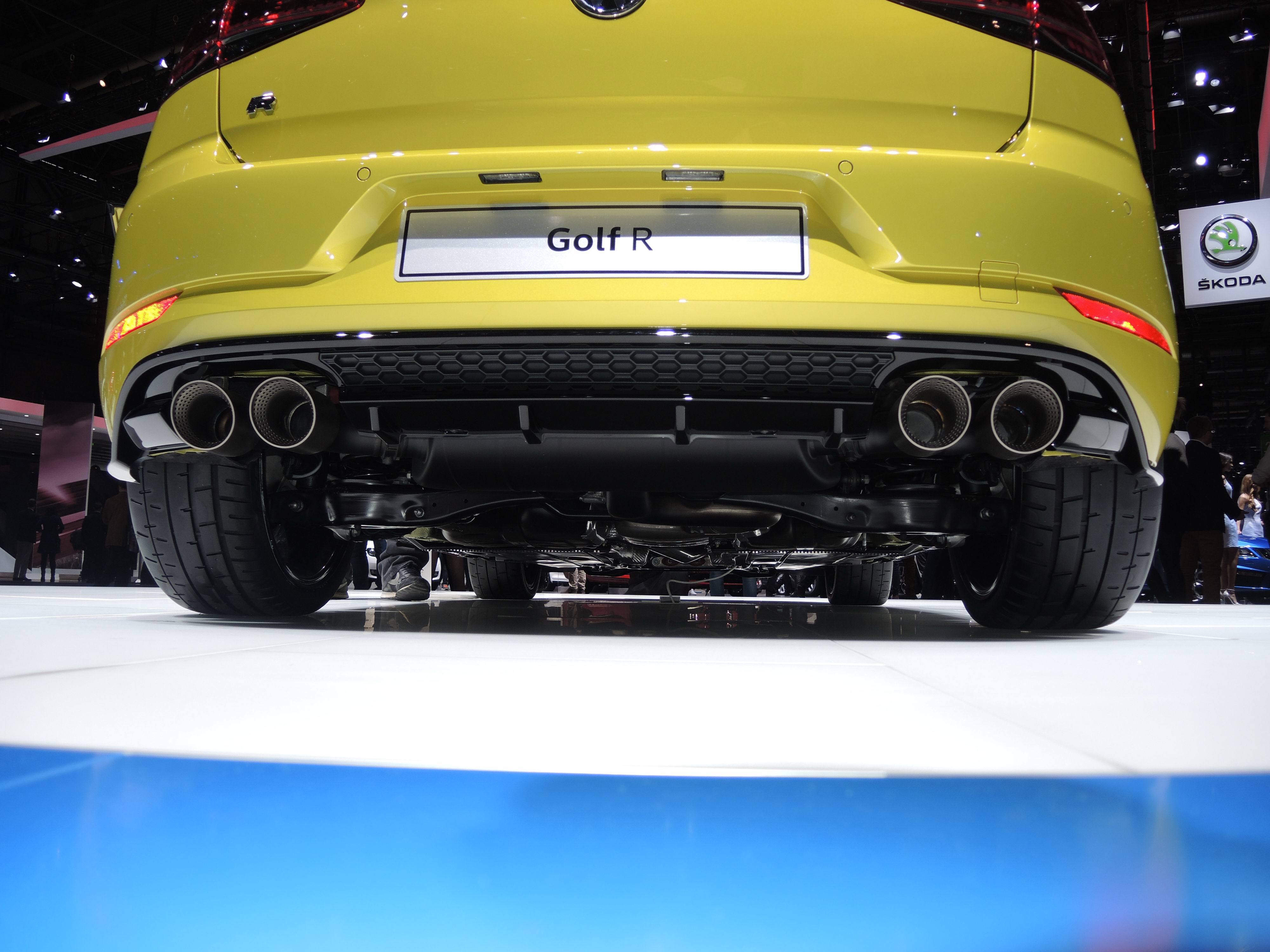

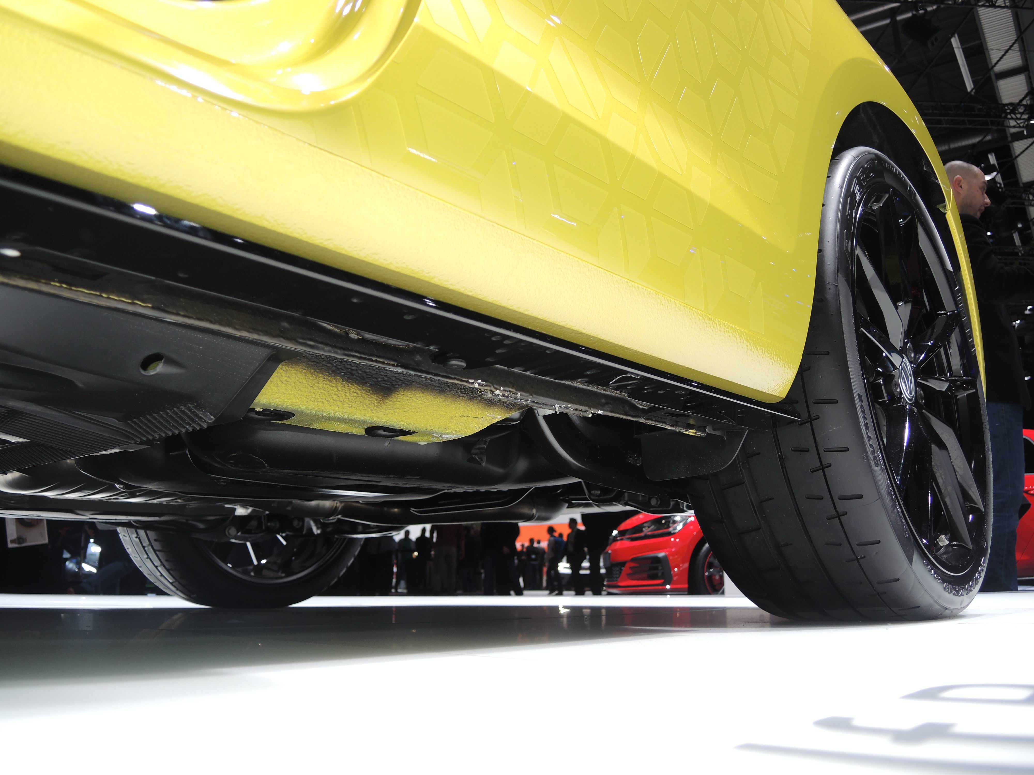

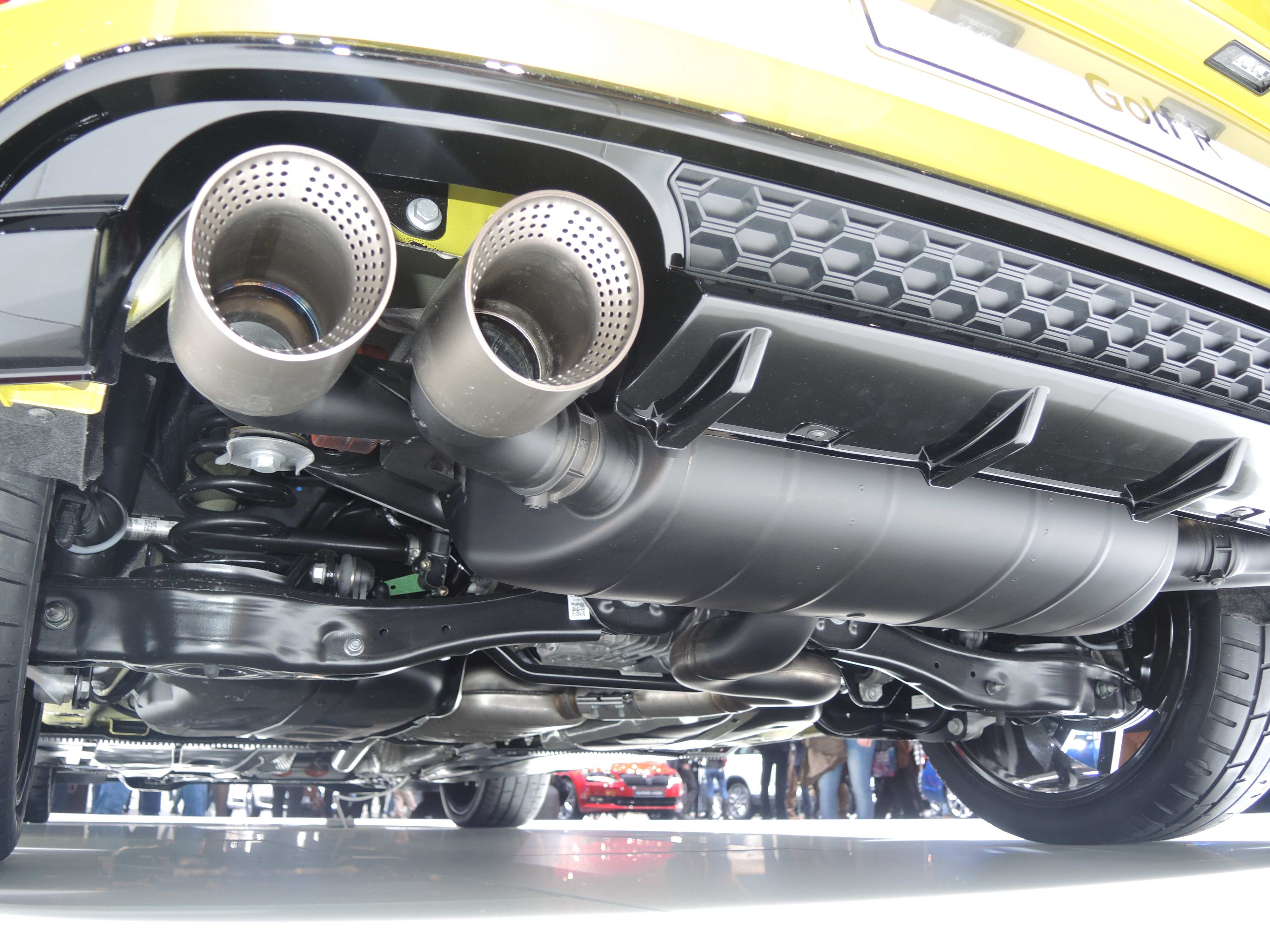

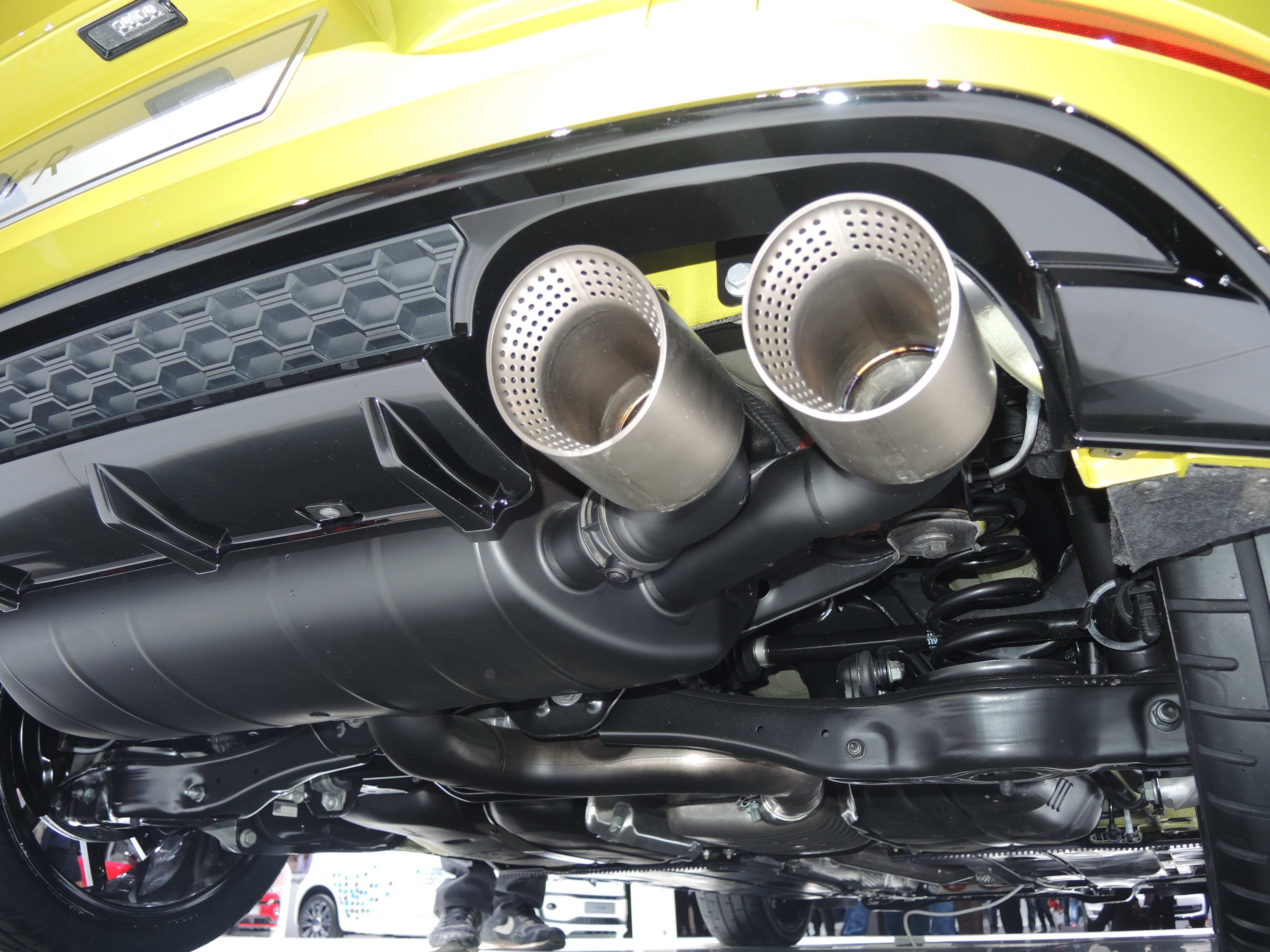

ein paar Detailfotos vom FL- Golf aus Genf (A2Mac1).
Die Lackfarbe schimpft sich Zitronen- oder Limonengelb- Metallic und ist definitiv greller / intensiver als das Gelb vom Arteon.Auffällig ist beim Messefahrzeug:
Motorhaube ist innen komplett lackiert - ist das jetzt endlich Serie oder kommt die Haube innen weiterhin in billig grundiert?

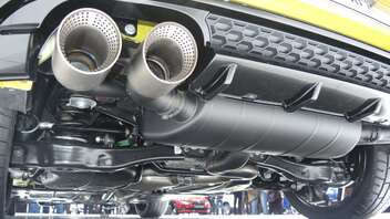

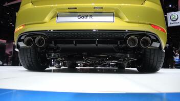

Der ESD der Acra- AGA ist mattschwarz lackiert (beim roten GTI auch) - Farbnebel läuft aber in Richtung MSD aus - wahrscheinlich Messelook, wäre aber trotzdem gut von den aktuellen FL- Besitzern zu wissen, ob der Serie immer noch hässlich blank ist.

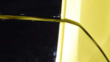

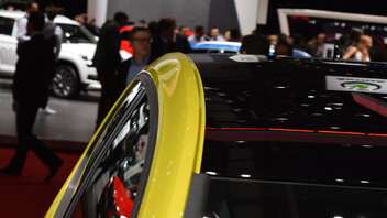

Das Dach ist endweder hochglanz Schwarz lackiert oder foliert worden - egal wie, war jedenfalls qualitativ schlecht gemacht.

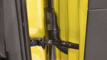

Die FL- Gölfe bekomme eine neue Gummi Abdichtung an den Kotflügeln und ersetzen die Saugschwämme - sind aber auch mies montiert, werfen Falten, sodaß das Wasser schon dahinter laufen könnte.

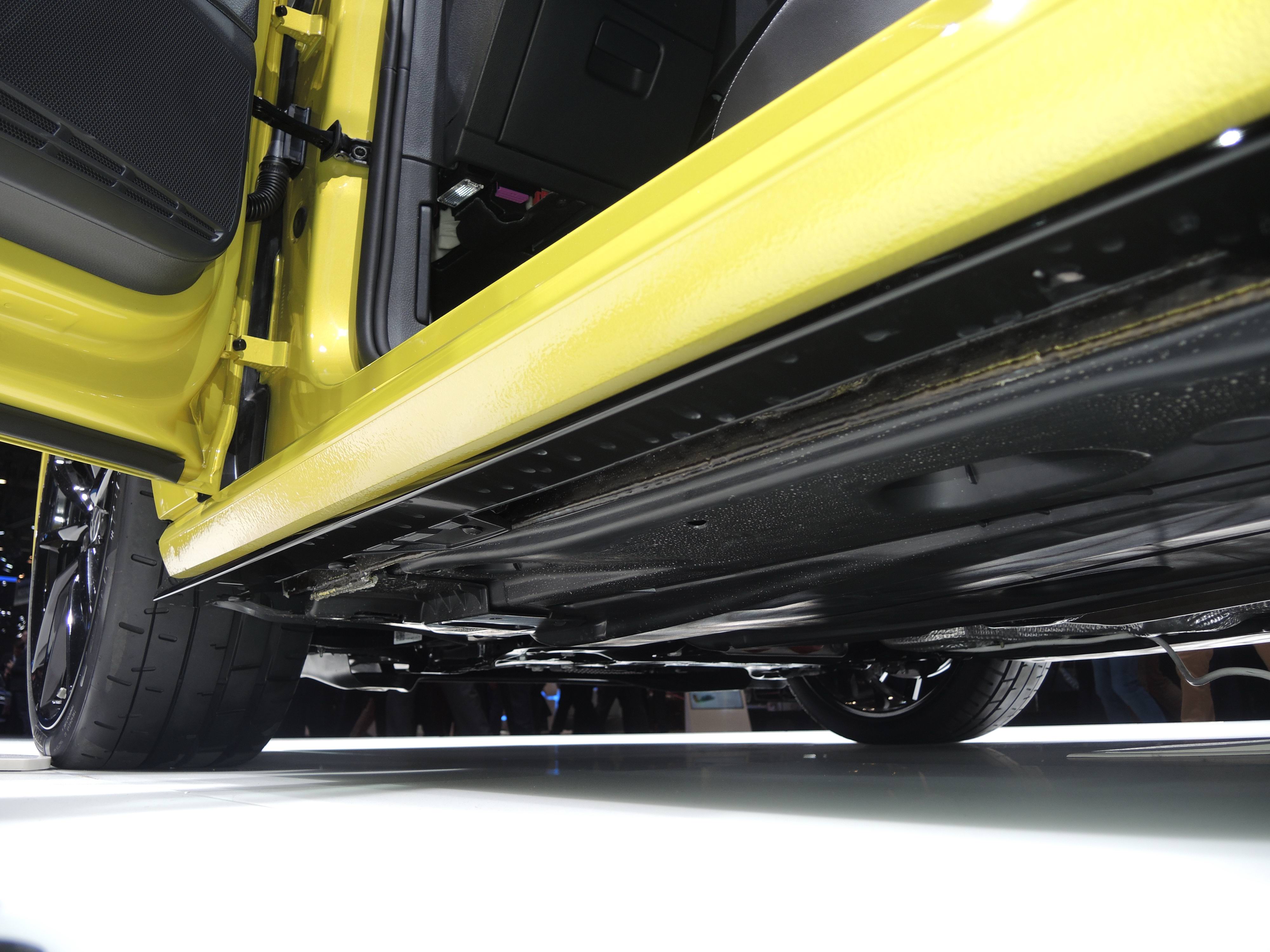

Richtig billig und hässlich sind jetzt die unverkleideten Schweller, bei denen man jetzt den Unterbodenschutz sieht, der beim vFL noch schön + zeitgemäß durch die Schweller-VKL abgedeckt war.Schönen Gruß,

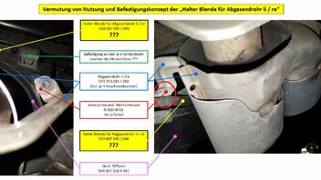

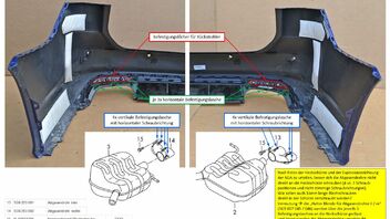

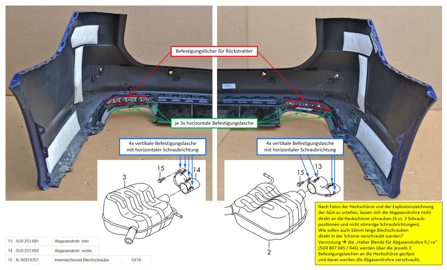

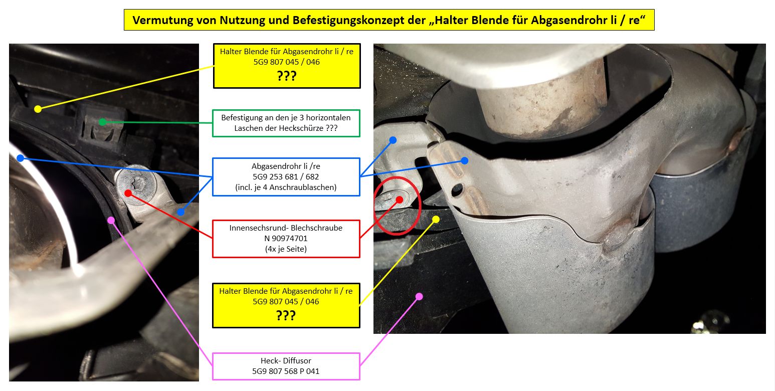

Da kann man ja auch mal was zurückgeben...Da die zwei oben beigefügten links ja noch aktiv sind, diese es aber evtl. in Kürze aufgrund der verkauften Schürzen nicht mehr sein werden
und daher mein Verweis für zukünftige Leser mehr als verwirrend sein würde, habe ich mal ein paar exemplarische Fotos dieser Angebote "entwendet".Dank Power-Point engineering und unter Zuhilfenahme der Fotos von Marco (VWR) und des letzten Weihnachtsgebäcks
habe ich mal meine geistigen "Ergüsse"
hinsichtlich der z.T. noch offenen Fragen zum Befestigungskonzept der Abgasendrohre bildlich verewigt.
Trotz halbwegs schlüssigem Konzept
bleibt wenigstens meinerseits alles bis zur endgültigen Verifizierung aber reine Vermutung.Vielleicht klärt es sich ja demnächst schon auf, wenn sich jemand an die Montage einer neuen AGA, eines ESD oder spezieller Endrohre macht.

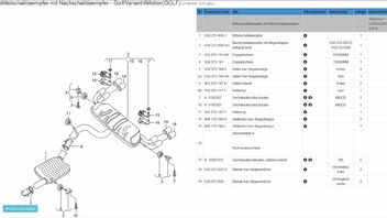

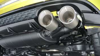

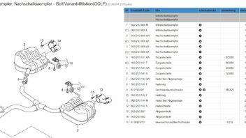

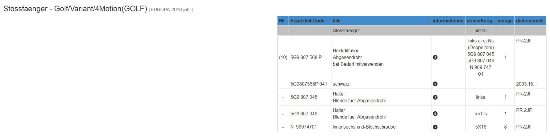

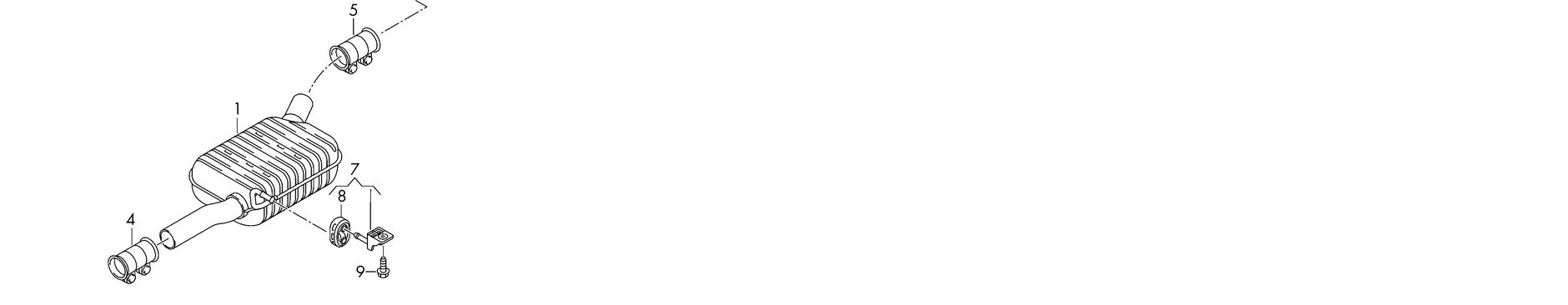

von meiner Seite noch ein paar Infos zu dem Teile- und Montagekonzept der Endrohrblenden des Variants (obwohl ich selbst die Limo fahre).
Hilft vielleicht denjenigen, die sich mit der Demontage beim Variant beschäftigen.Im Gegensatz zur Limo, bei der alle vier einzelnen Chrom- Endrohrblenden mittels Schnapper nur gesteckt sind
(und die entsprechend auch über zwei Teilenummern bestellt werden können - siehe Limo Teileübersicht),
sind die Chrom- Endrohrblenden beim Variant durch Verschweissung Teil des sogenannten Abgasendrohres links und rechts (die geposteten Fotos zeigen das ja),
welche als komplette Einheiten jeweils vier mal an die Innenseite der Heckschürze geschraubt sind (siehe Variant Teileübersicht-1)."Seltsam" finde ich allerdings, daß die Explosionszeichnung zeigt, daß die hässlichen kurzen Stummelrohre, die aus jedem der beiden Endschalldämpfer kommen,
in den inneren Endrohrblenden münden, wobei die Fotos eindeutig zeigen, daß sie in den äußeren Endrohrblenden münden.

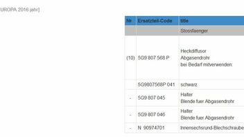

Verstanden habe ich auch nicht, was es mit den beiden "Halter Blende für Abgasendrohr li + re" auf sich hat (siehe Variant Teileübersicht-3).
Vielleicht zwei Kunststoffhalter, die zusätzlich noch von innen an die Heckschürze kommen ???
Ein Foto oder eine Explosionszeichnung des R- spezifischen Teileumfangs der Heckschürze gibt es bzw. habe ich nicht.Hier noch zwei ebay- links von angebotenen R Variant- Heckschürzen, durch deren Fotos man evtl. ein besseres Verständis für das Montagekonzept bekommt:
