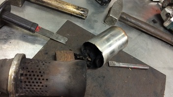

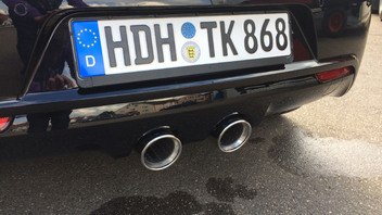

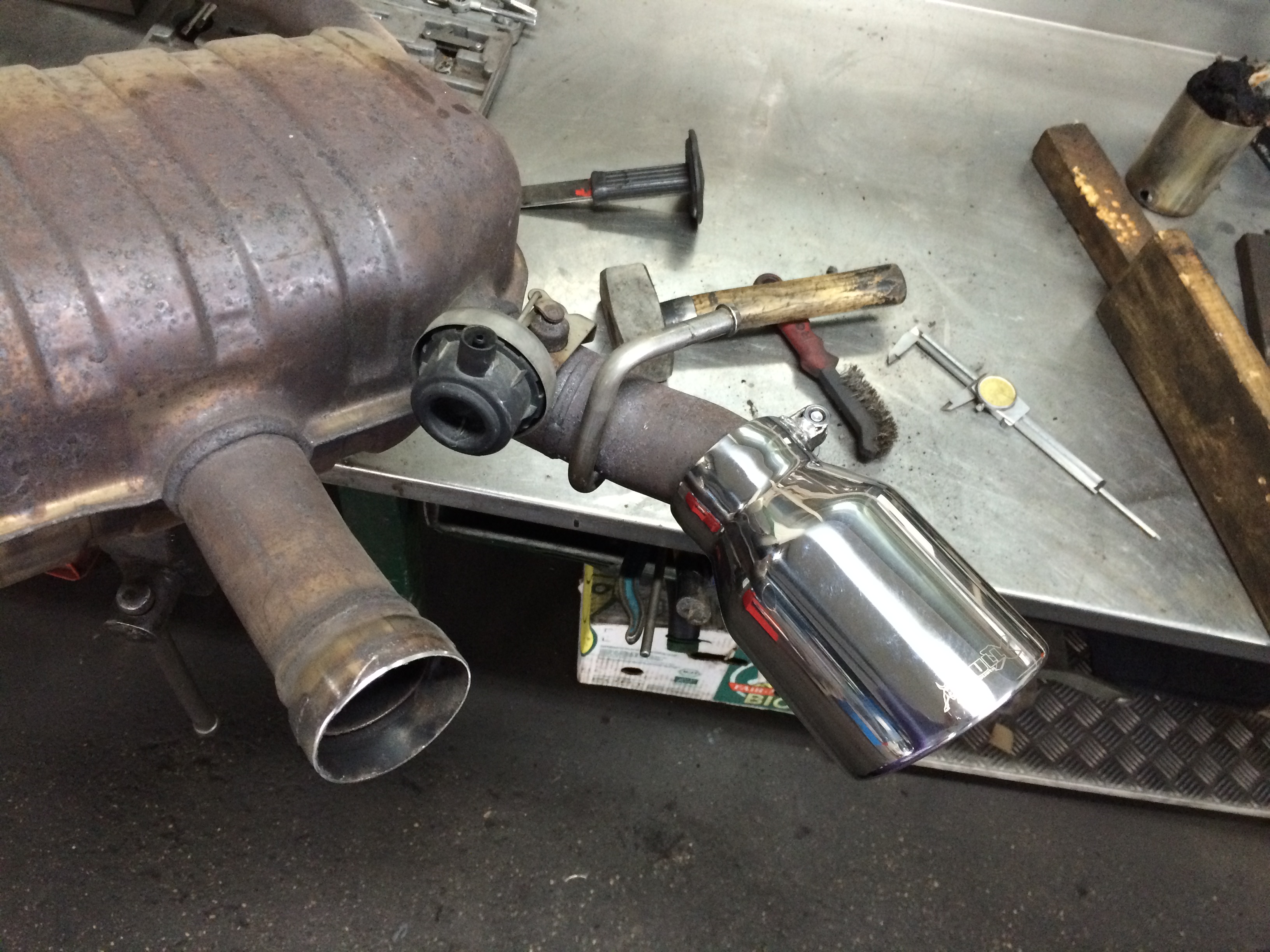

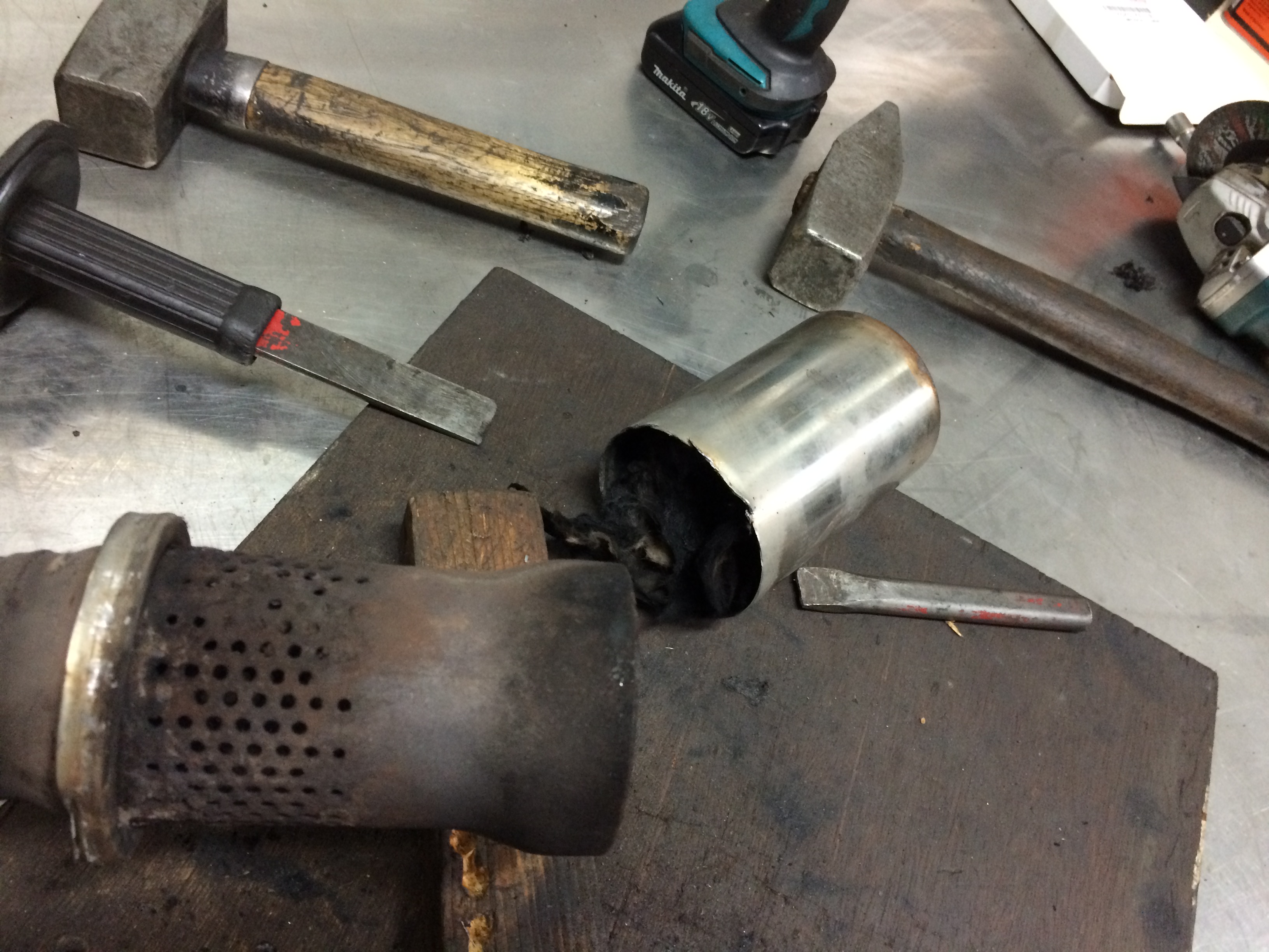

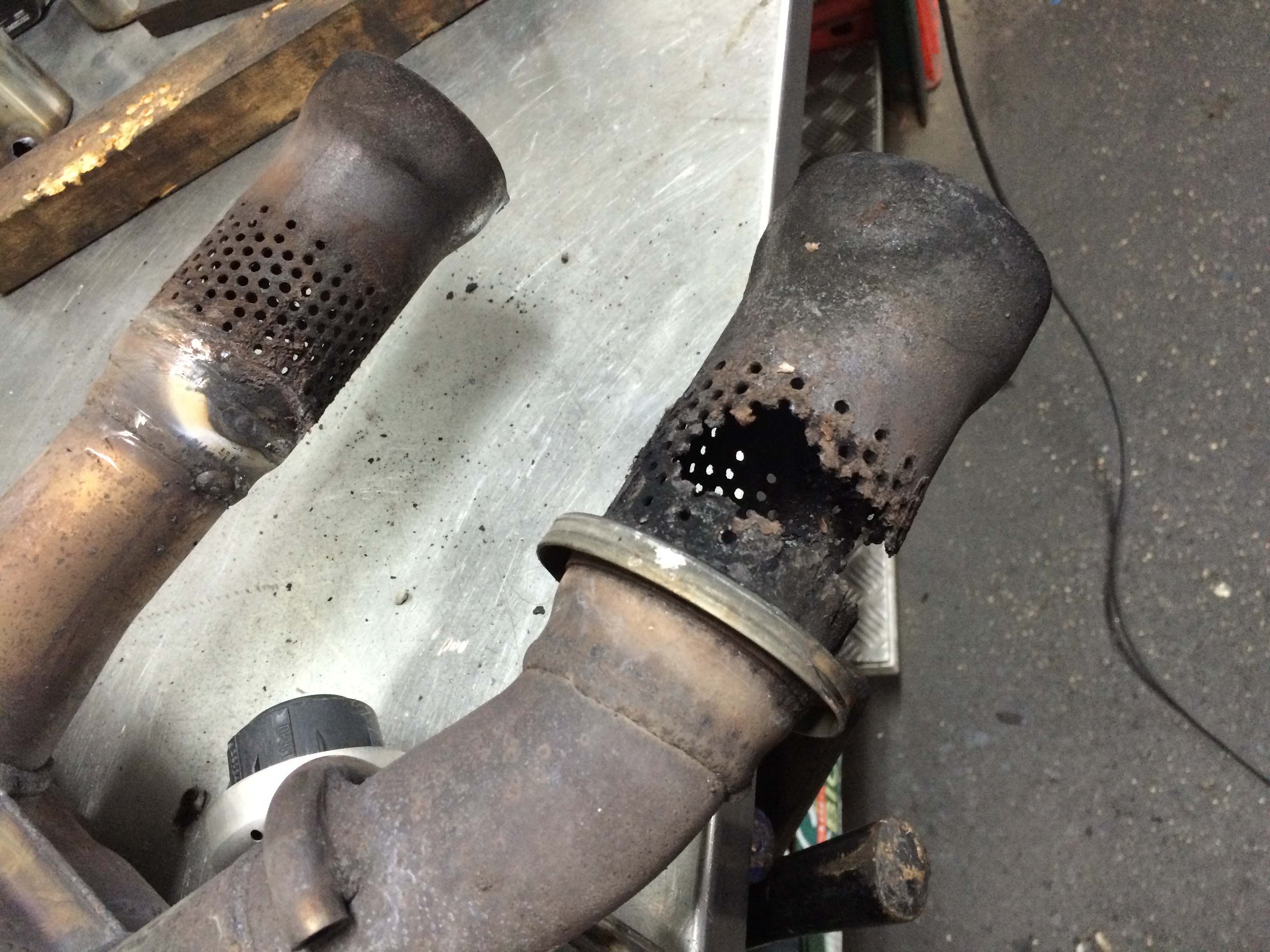

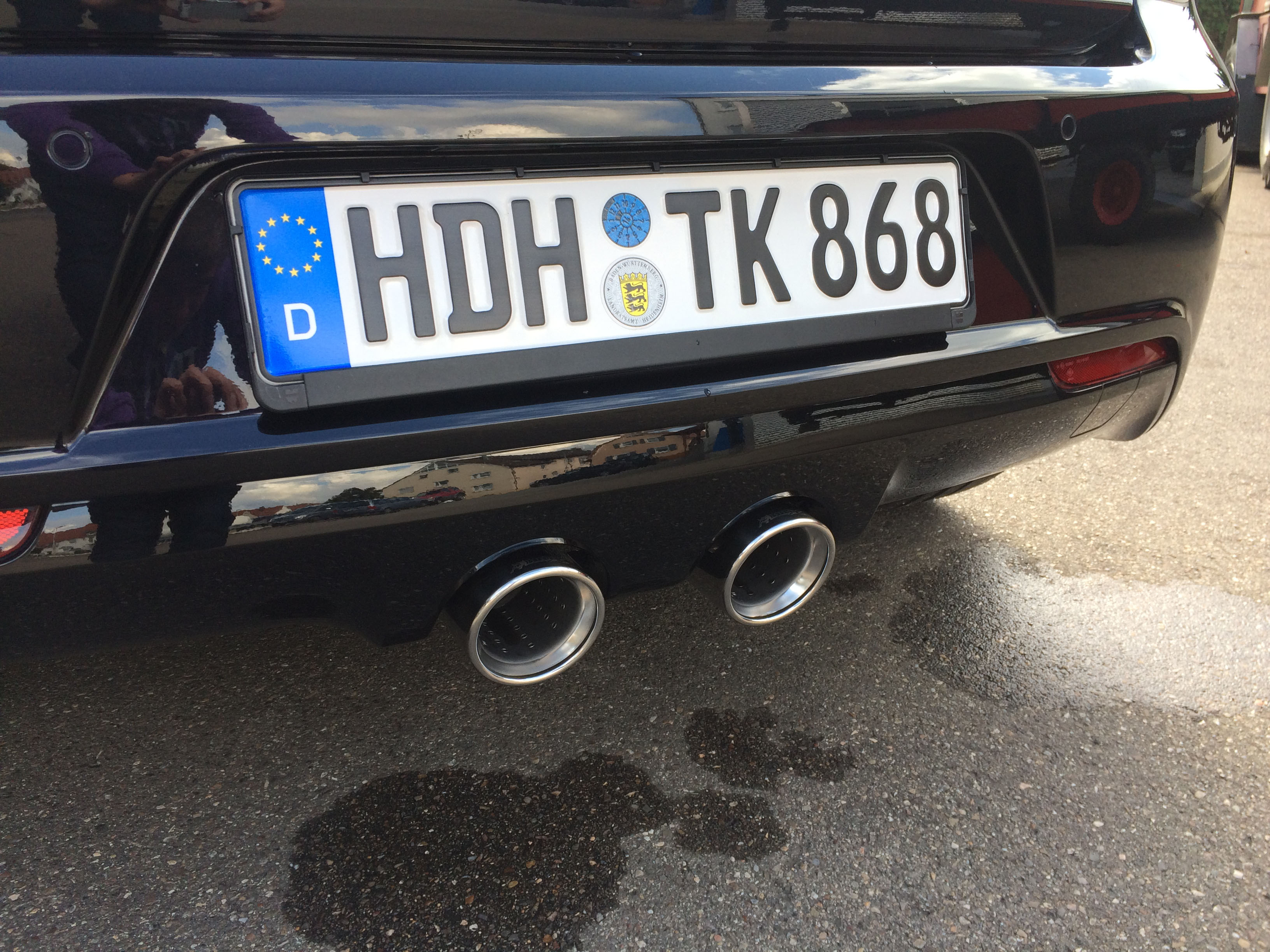

    Also ich habe mich auch für die BullX Endrohre endschieden und sieht echt genial aus damit! Hatte an meinem früheren Auto ne komplette AGA von BullX und war damals schon damit zufrieden.
    Die Rohre lassen sich auch ohne zusätzliches Adapterrohr montieren.
    Einfach die alten Blenden öffnen (äußere Hülle abtrennen, Schweißpunkte an den Rändern) und dann den "Ring" noch entfernen. Dann können die Rohre dort wo die Löcher beginnen abgeflext werden und nach etwas schleifen kann man die BullX Rohre einfach draufschieben. :D

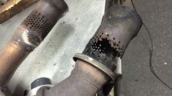

    Übrigens waren meine Alten Endrohre innen schon so zerfressen, dass ein riesen Stück gefehlt hat und das nach 75tkm :blink:
