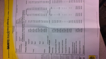

Anbei mein Vermessungsprotokoll:

Danke Holger für deine Hilfe, bin momentan beruflich unterwegs, lade das Gutachten am Wochende hinauf! Mfg

Auto hat 30960km gelaufen, Spur und Sturz wurden vom Öamtc mit Protokol genau vermessen und eingestellt. Er ist unfallfrei, Reifen Dunlop Sportmaxx Gt!
