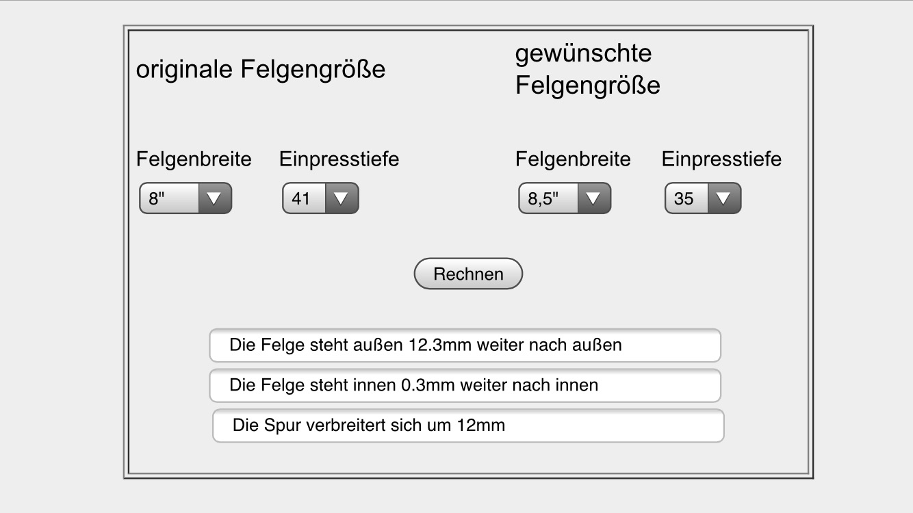

ich bin gerade dabei mir eventuell neue Felgen zu kaufen.
Jetzt ist meine Frage:
Wenn ich die MB Design KV1 R19 8,5 ET35 hole, passt es dann noch ohne zu streifen? Mein R ist mit den H&R Federn tiefergelegt!
Die originalen Tallas haben ja R19 8 ET41! Laut Einpresstiefenumrechner komm heraus damit die Felge 12,3mm weiter hinaus steht!
Das kommt mir dann doch etwas viel vor oder was meint ihr oder hat jemand Erfahrung?
Danke im Voraus
