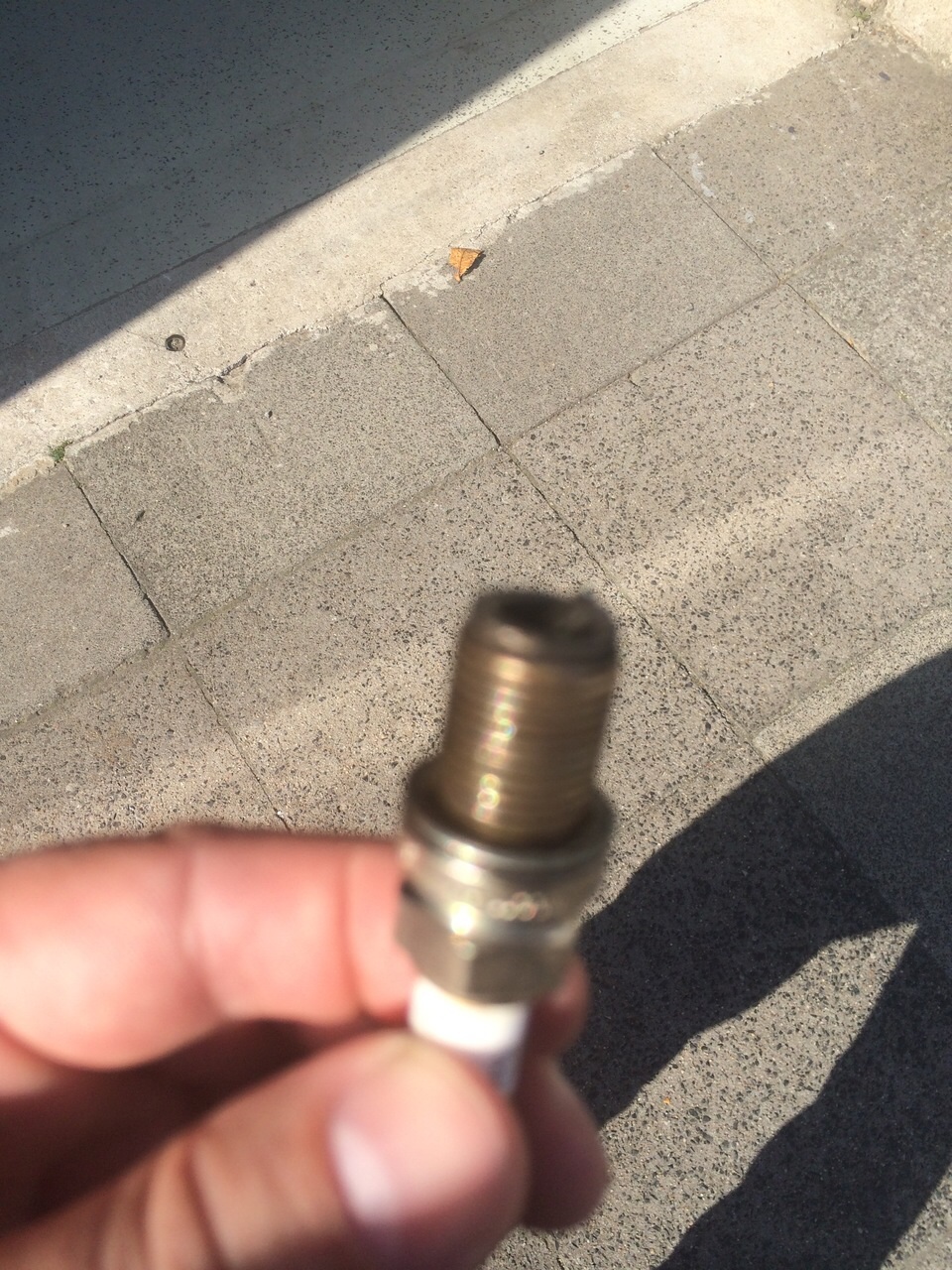

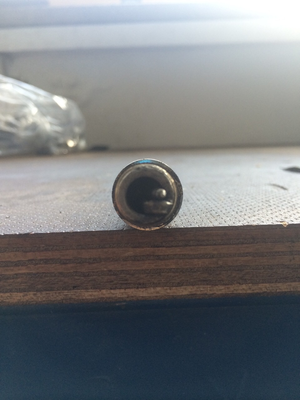

Ich fahre einen Golf 6 r und habe neuerdings festgestellt das der mein Neustart im kalten Zustand sehr unruhig läuft teils so anhört als hätte er zündaussetzer aber drei Minuten später sobald eine bestimmte temperatur hat wieder ganz normal reagiert und leuft als wäre nix gewesen.
Was könnte das sein?
Irgendwer eine ahnung was das ist bevor mein Motor hops geht. Vor 50.000 km gab es eine rohblock Erneuerung mit turbo… Aber so alle Anbauteile sind natürlich älter.
Welche Bauteile oder Sensoren sollte ich mal tauschen um festzustellen was das ist?
Mfg Andre…

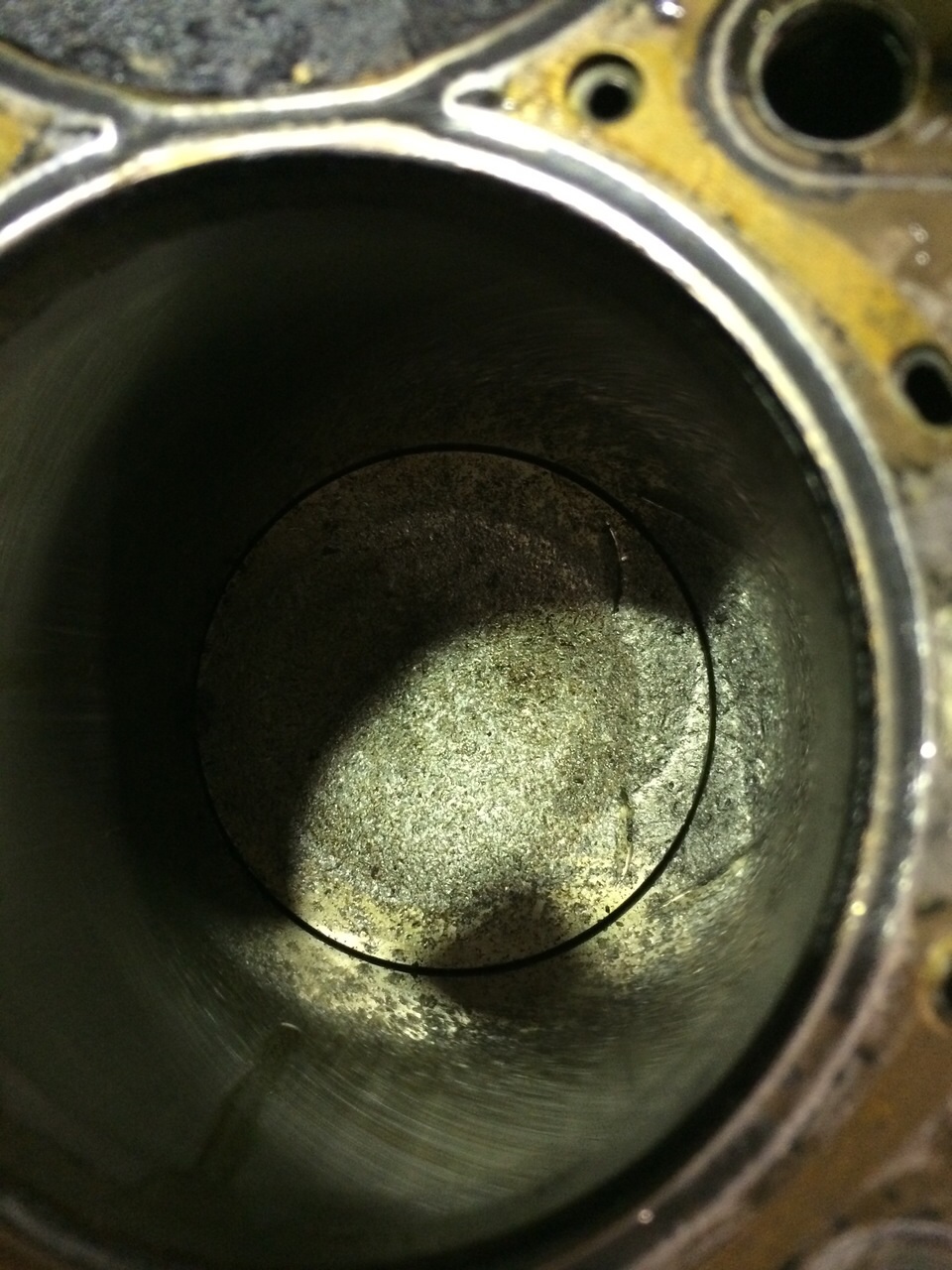

Sum mal das 1.ste foto ran ..... das ist als hatte man mit Hammer und Schraubendreher auf Metall geklopft
Dafür ist der kolbenraum 1 viel zu sauberpoliert

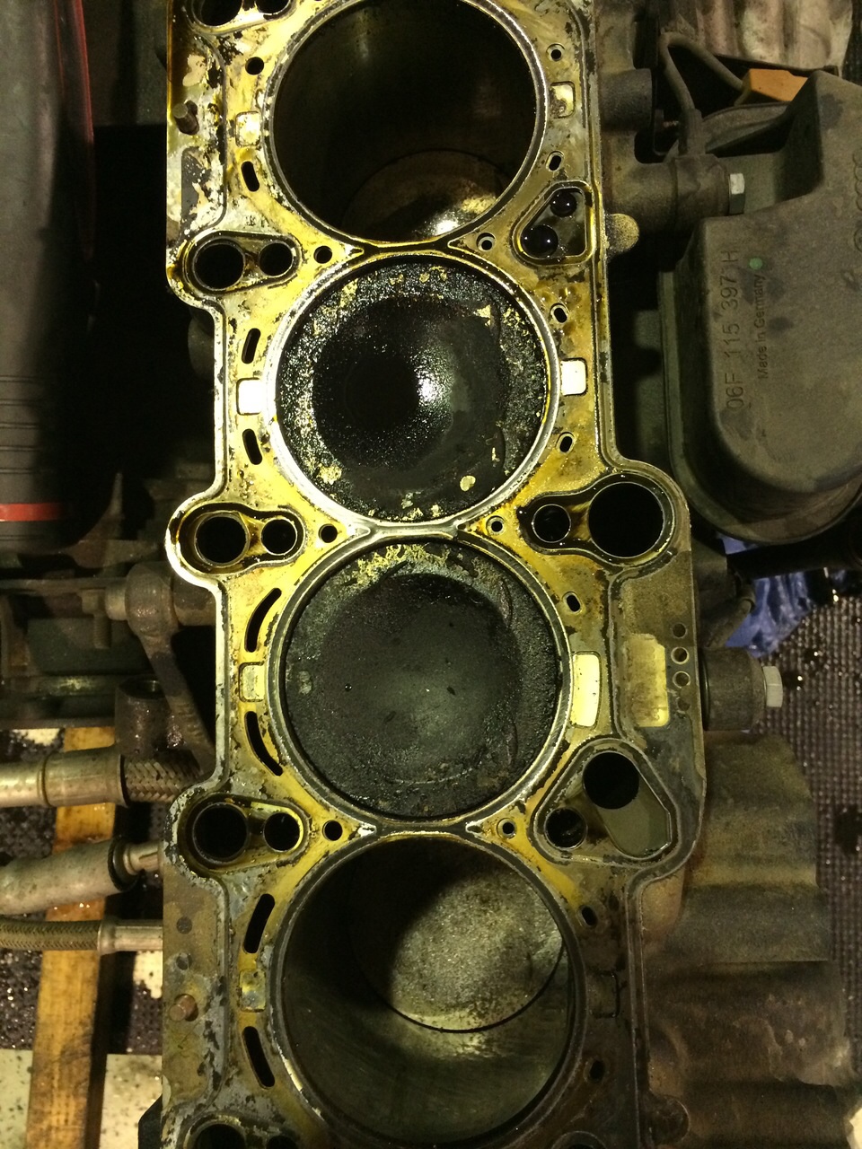

Update:
Ich schließe ein kopfen jetzt aus. ...
Oder ehe mal gesagt es sieht nicht danach aus....
wie auf dem foto zu sehen war irgendwie was im kolbentaum der kolben sieht aus wie sandgestrahlt.... und ich muss mit dem teil im kolbenraum einpaar km gefahren sein gefunden hatte ich nix auch Ventile haben nix ausser das sie genau so aussehen wie der kolben.

Und wenn ich jetzt den block ausbaue und kopf runter hole werde ich mal fotos machen . Aber erstmal mit der Sonde schauen.

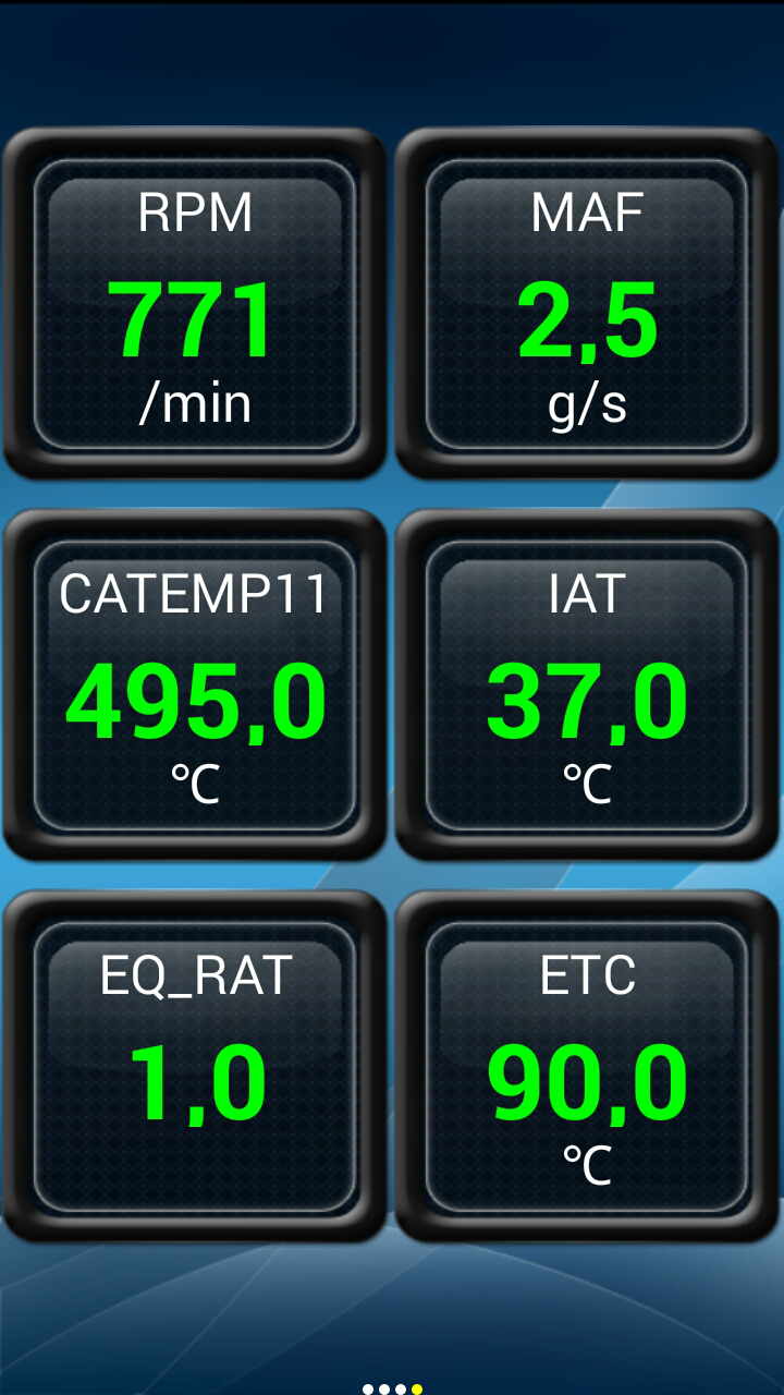

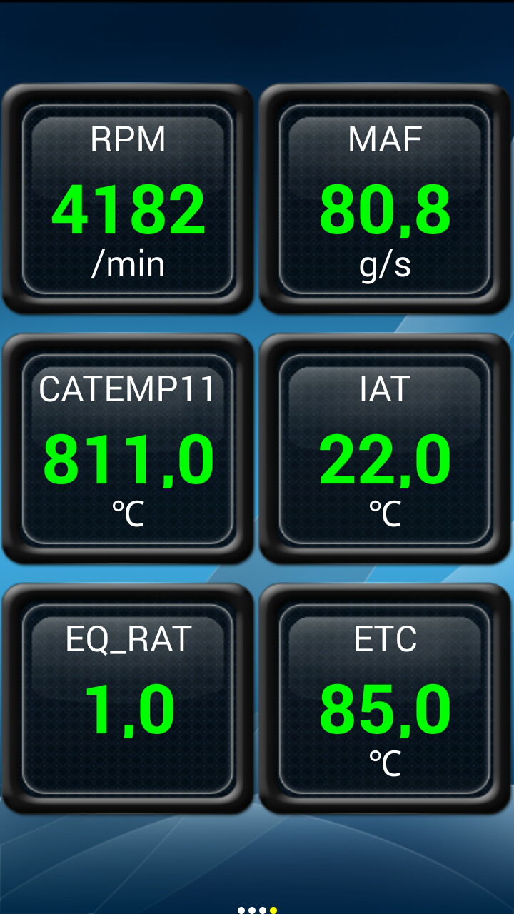

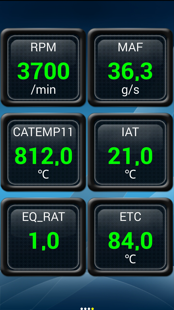

Ich schaue normalerweise schon mal nach was mein motor so macht
Lamda war in der Regel 1 es kann sein das ich soll wert angezeigt bekomme aber nicht ist wert. Muss mal nachschauen
Ich hab ein chip von XBM Tuning , Motul 20w60 le Mars und Öl wechsel und Zyndkerze alle 15.000 km c.a. machen lassen und trotzdem sowas ich werd den Motor Tauschen und bei den kaputen Motor auf Fehlersuche gehen . Aber auch im Serien zustand haben R fahrer das selbe Problem. Mit diesem Beitrag hier sind es schon 3 mit dem selben Motor ...
