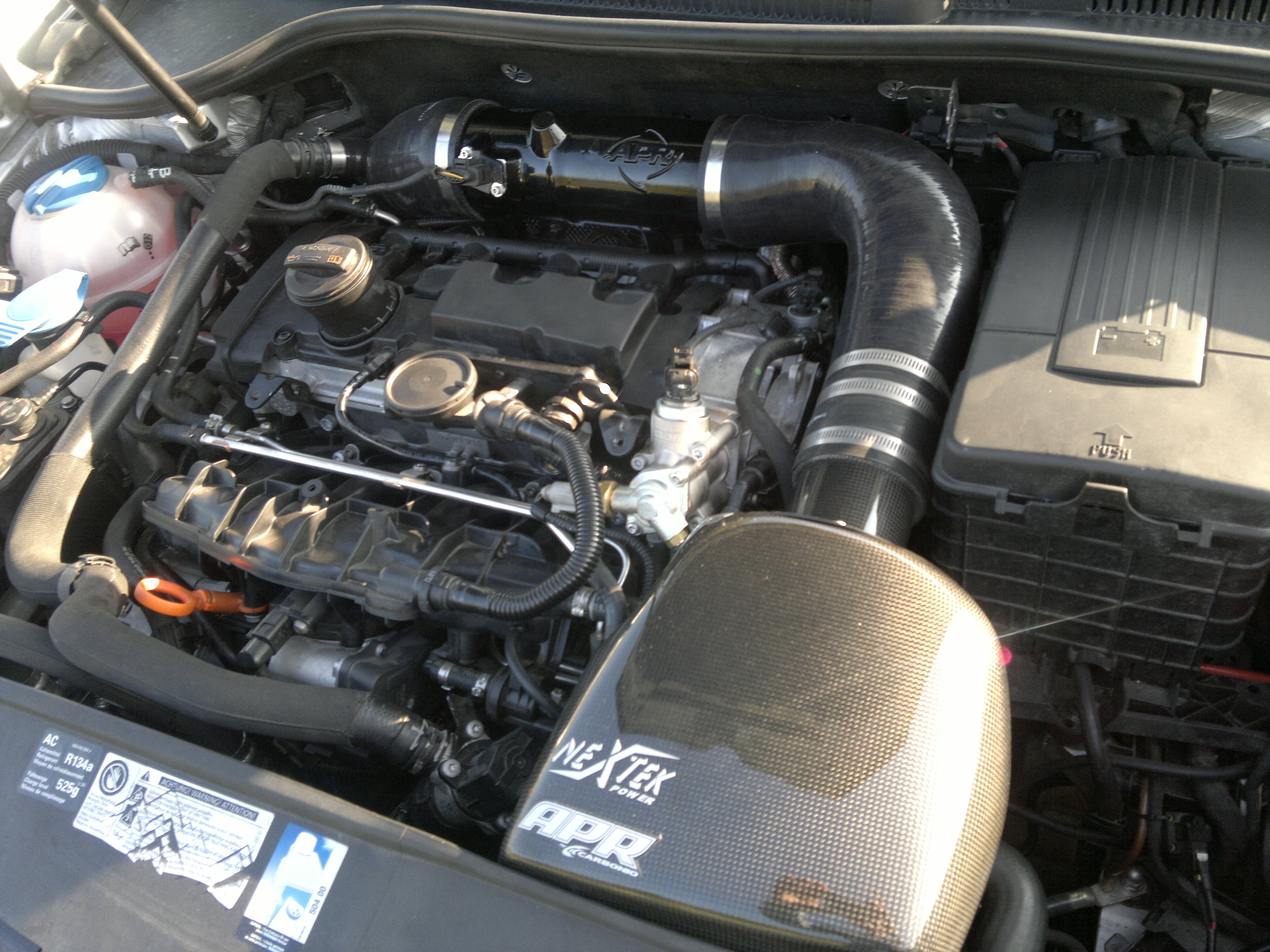

Also nach dem Umbau
Grosser Turbolader, Vorkat weg,Downpipe mit 200 Zellen Kat.,grosser MSD. BN Pipes ESD, APR Ansaugsystem,
grössere Bezinpumpe, grössere Einspritzdüsen, grosser Ladeluftkühler, Chip neu anpassen, Wasseralkohol Einspritzung.
Hat so ab 3500 Turen ca. 1,6 bar Ladedruck!
Auf =Prüfstand gemessen: 427 PS 550 NM!
das geht ab.

Also nach dem Umbau
grössere Bezinpumpe, grössere Einspritzdüsen, grosser Ladeluftkühler, Wasseralkohol Einspritzung.
das geht ab.
