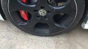

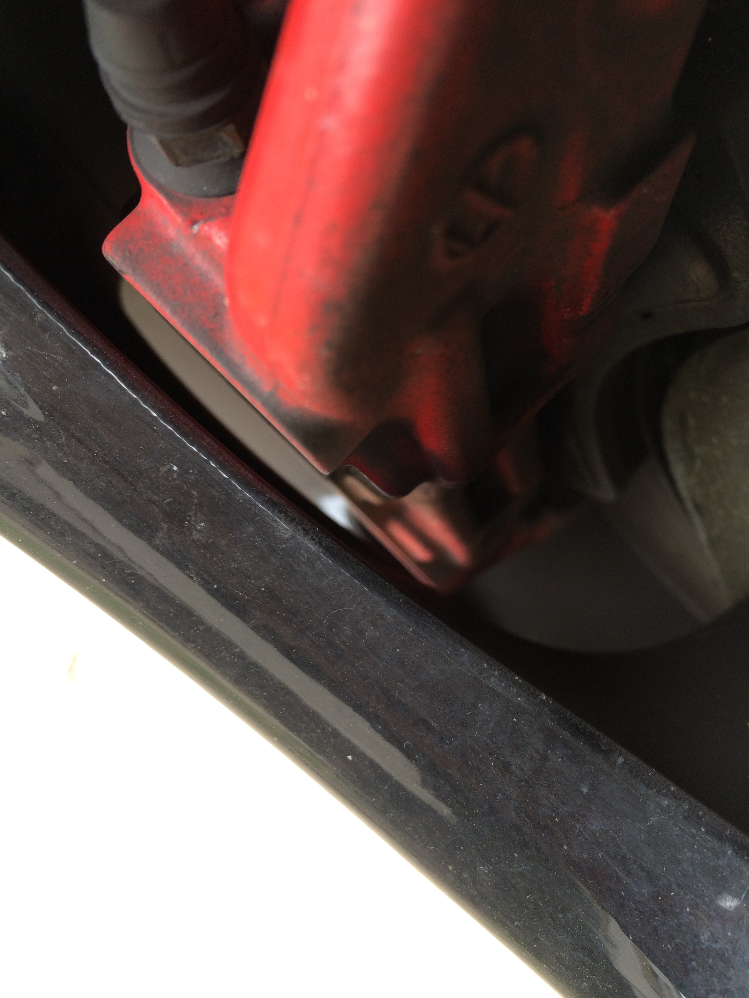

Mit meiner jetzigen Felge habe ich einen Abstand von 48mm von Felgenanbindung zur Speiche innen.
Die Pretoria hat genau 40mm.
Momentan habe ich 4-5mm platz zum Sattel. Um das Gleiche zu erziehlen bräuchte man min. 10mm spurplatte pro Rad bei der Rs6 Bremsanlage. -

jep ist alles eingetragen und abgenommen! ca 4mm platz zum sattel.

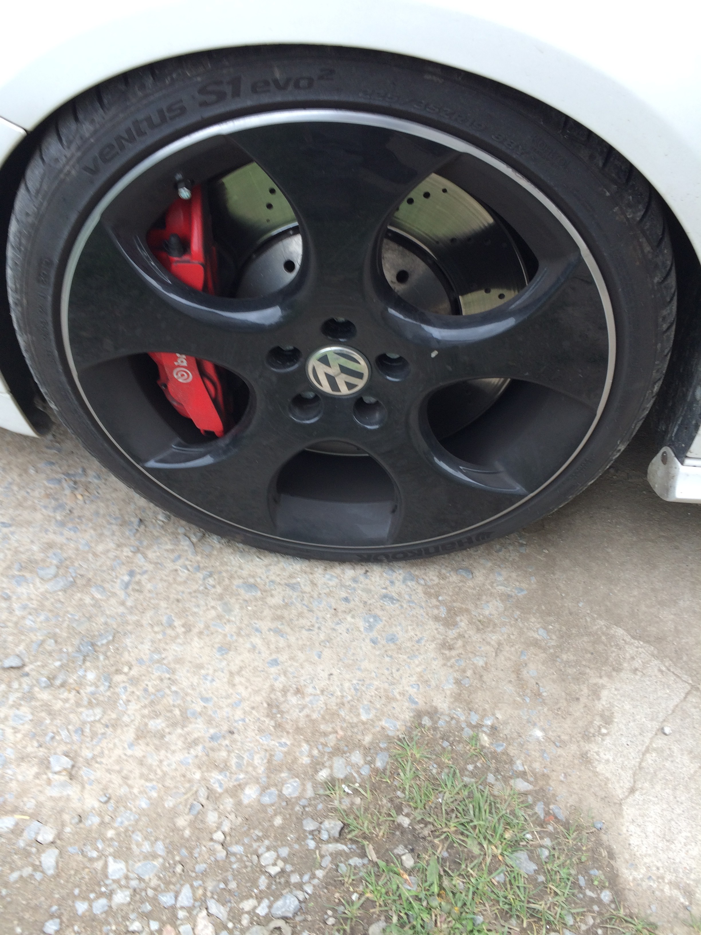

Keine angst bei mir schleift nix! Und ich hatte beide varianten vor meinen augen. Zum glück habt ihr aber immer alle recht.
Soo, dann erklärt mir bitte wieso eine 8,5er et45 mit 235 nicht schleift und eine 8er et 41 mit 235 schleift!?
denkt drann die breite der felge also in dem fall 0,5" wird halbiert
die 0,4cm der et außen dazu gerechnet -
Die steht ca 0.2 zoll weiter raus. Das ist sicher weil auf der 8" et41 kann ich max 225 fahren. 235 hätte geschliffen! Alles ausprobiert
Hab ein h&r clupsport mit 8x19 et41 das heißt die steht noch weiter raus .
tiefgang vorne hinten: reifen fast komplett weg. Mit der gleichen tiefe bin ich vorher 8,5x19 235 gefahren. Allerdings vorne srs kotis -
