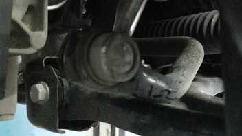

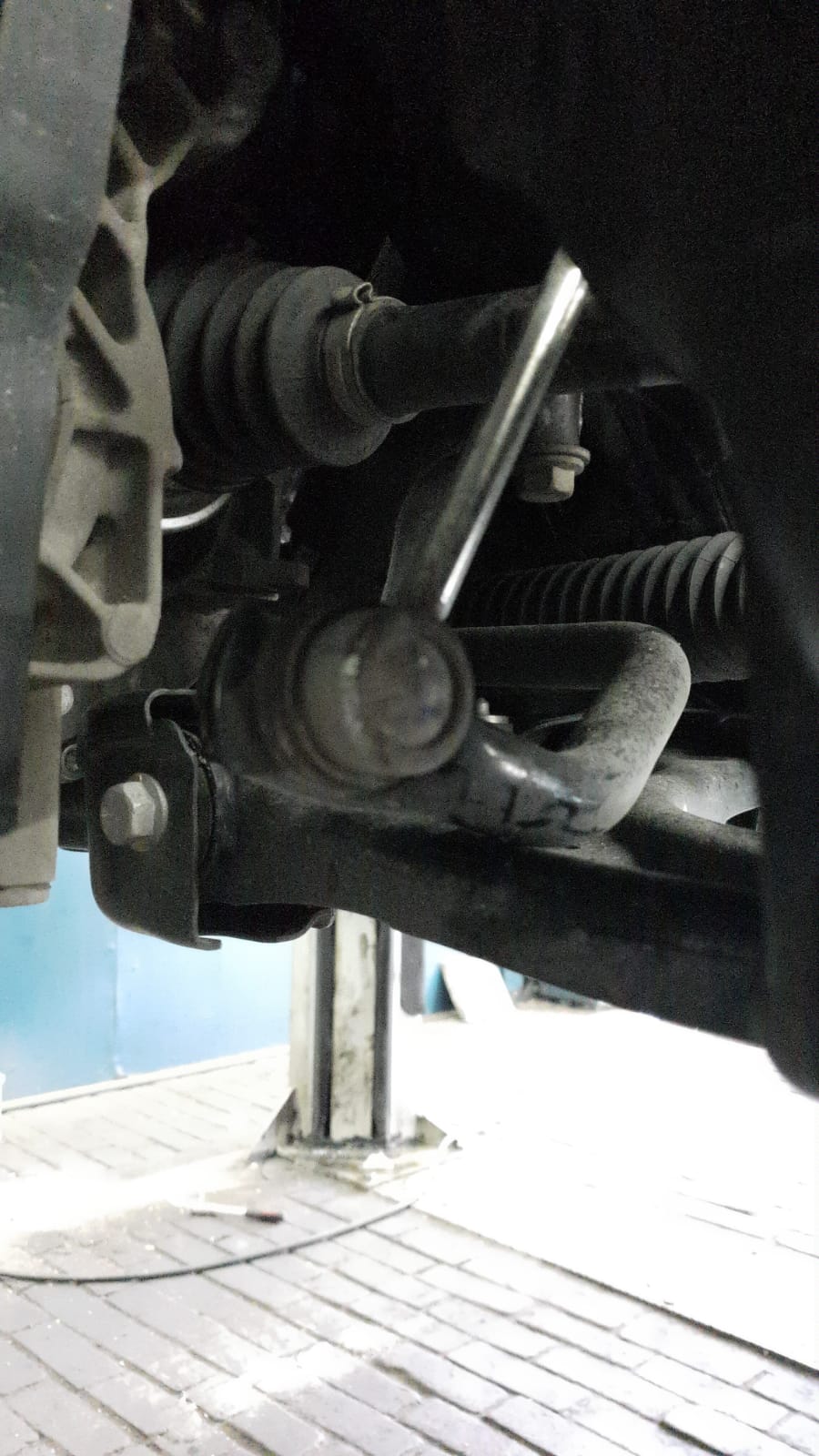

    Hey Leute vielleicht hatte der ein oder der andere das auch schon oder kann mir weiterhelfen.
    Ich habe mein ST XTA eingebaut und die Serienmäßigen Koppelstangen drücken den Stabi auf den Querlenker runter.
    Hat das einer von euch auch mal gehabt oder was wurde falsch gemacht? (Siehe Bild)
    (Von ST waren keine kürzeren Koppelstangen dabei habe das Fahrwerk von einem guten bekannten abgekauft.)
    Eingestellt ist es jetzt auf RMK 325, Fahrzeug Golf 7 R FL.
    Es geht nicht um die Koppelstangen für den Nivausensor.

    Habe auch das ST XA. Geräusche habe ich keine. Die einzigen Geräusche die ich hatte war Reifen an Radhausschale.Hier kannst noch mehr zur Achsvermessung lesen.
    Und anbei auch mein Umbauthread
    Danke Sloddy mir geht es aber ums ST XTA, da ich darüber keinen thread gefunden habe und es baugleich zum XA ist außer das Domlager wollte ich keinen neuen thread eröffnen.

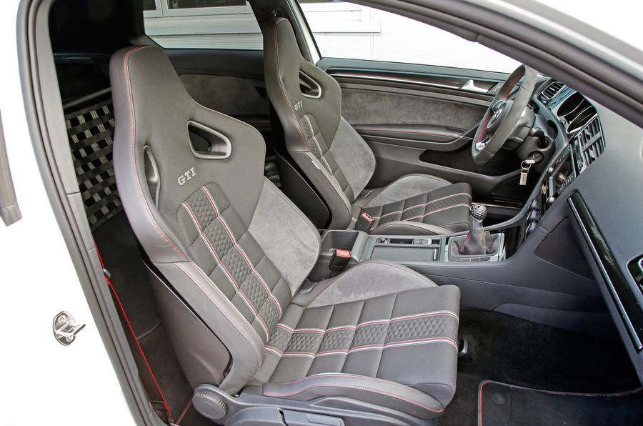

    Gibt es ne Empfehlung für die Einstellung wenn man die Rückbank ausgebaut hat und zwei Recaro PP vorne eingebaut hat?
    Das es trotz weniger Gewicht nicht hart eingestellt wird oder trotzdem erstmal V/H 9/9 einstellen?

    Hallo Leute, wieder mal das leidige Thema EINTRAGUNG RECARO POLE POSITION...
    War gerade beim TÜV um mir die Recaro PP einzutragen, Termin zur Einzelabnahme gemacht vor 2 Wochen der Dame am Telefon gleich gesagt im Gutachten steht aber noch kein Golf 7 drinnen.
    Nun heute war der Termin und das Gespräch mit dem TÜV'ler ging genau 2 min.
    TÜV: Herr S... in ihrem Gutachten steht ja kein Golf 7 drinnen.
    Ich: Genau deswegen bin ich ja hier zur Einzelabnahme.
    TÜV: Ja dann kann ich es ihnen nicht eintragen, haben sie vielleicht noch etwas anderes zB eine Bestätigung von Recaro das das Crashverhalten auch für den Golf 7 passt mit den Sitzen?
    Ich: Nein aber den Golf 7 GTI Clubsport gibts bereits Serienmäßig ohne Seitenairbags, der Rest vom Fahrzeug ist ja gleich geblieben.
    TÜV: Das ist leider nicht nachvollziehbar für mich dadurch kann ich das jetzt so nicht eintragen. Sonst bin ich ja dran wenn ich das Eintrage. Da müssen sie vielleicht nochmal Rücksprache halten bei Recaro.
    Ich: Danke.... blablabla
    Ich dachte mir dann direkt, ja gut da wird ja Recaro sowieso nix haben sonst hätten sie ja schon längst eine ABE erstellen lassen und wieso gibt es überhaupt eine Einzelabnahme. :|
    Dann hab ich trotzdem mal bei Recaro angerufen und hab nur die tolle Antwort bekommen, ja da kann ich ihnen auch nicht helfen, "outsourcing" wurde da betrieben sagte mir der Herr von Recaro.
    Also viele unnötige Gespräche und keine guten Infos für mich, da hat das Gespräch mit einem TÜV"ler vor dem Kauf leider absolut gar nichts gebracht.
    Habt ihr eine Idee oder könnt ihr mir helfen?

    Fahrwerk eingetragen , Rücksitzbank NICHT ausgetragen.
    Tüv sagt, die Rücksitzbank stabilisiert das Auto, ohne muss ein Käfig rein. Wer die Golf 2 Rücksitzbank kennt, kann nur darüber nur den Kopf schütteln.
    Nunja, soll ja eh ein Käfig rein, also Käfig suchen..

    Hast Du keine Original-Recaro-Widerstände mitbekommen (v23540-m5304-y20)? Bei mir lagen die im Paket. Ggfs. den Verkäufer der Sitze noch mal kontaktieren, hast ja sicher angegeben, dass die für ein Golf 7 sind und Du eine Eintragung möchtest?
    Laut ABE (Buchstabe E4) geht ja auch die Eintragung mit den Steckern da. Ich hab das vorher mit dem TÜV mit dem aaS besprochen, ihm war es egal, wie ich das mache.
    https://www.recaro-automotive.…PolePosition_91288_03.pdf
    Doch die von Recaro sind dabei aber hab welche aus eBay gekauft weil die Montage dort wesentlich leichter ist.
    Sitze hab ich direkt von Recaro.
