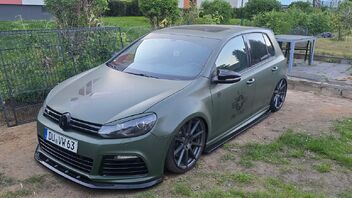

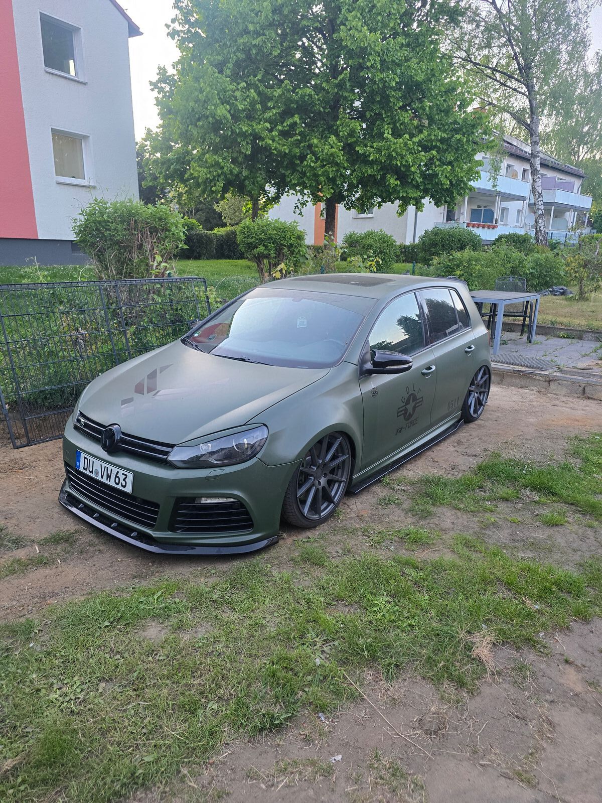

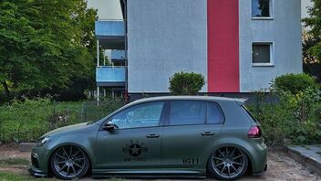

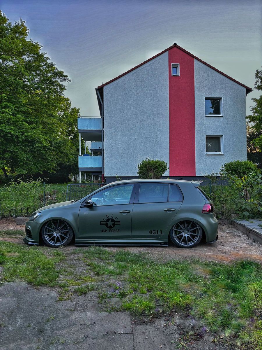

Also ich Fahre einen Golf 6R mit dem CDLF motor der Wagen wurde 2011 gebaut .
Anbei 2 bilder.
