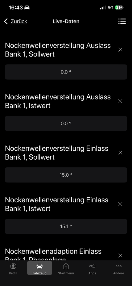

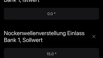

Ich habe ein ähnliches Problem gehabt, in niedrigen Drehzahlen und im Stand ab und zu, später dann auch mit Fehlereinträgen. Hast du die Möglichkeit auf VCDS um einmal die Nockenwellenverstellung (Einlass/Auslass/Adaption) mit Ist-und Sollwerten zu loggen/überprüfen?
sieht für mich unauffällig aus...
Ja, das sollte auch mit OBD11 gehen. Ich überprüfe das dieses Wochenende und sende dann Screenshots.
