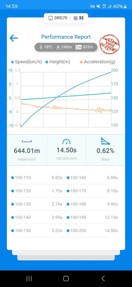

Mahlzeit, ich gebe hier auch noch mal meinen Senf dazu. Mein Arteon hat Vollausstattung, also vom Gewicht her alles, was geht. Tankfüllung ist mir unbekannt, war aber relativ voll.
Gemessen wurde bei 18 Grad, verbaut waren damals noch die serienmäßigen 20-Zoll-Sommerräder.
Die Zeit war damals ungültig (invalid), da der Slope bei -1,79 % lag. Ich hatte das damals korrigiert und laut der Berechnung liegt man dann so bei 12,5 s. Was wirklich nicht dolle ist.
Die APR-Software läuft halt in ihrem Grundaufbau NICHT sauber. Wenn die Software nur 470 Nm anfordert, dann macht das Auto auch nicht mehr. Somit im Verhältnis auch nicht wirklich Leistung. Um APR zu beweisen, dass es an der Software liegt, habe ich sogar noch einen LLK eingebaut. Log-Fahrt gemacht und siehe da: ebenfalls nur 470 Nm vom Steuergerät angefordert. Was mir persönlich auch aufgefallen ist, das Fahrzeug läuft relativ Fett, im Bereich Lambda 0.8(...). Keine Ahnung wie da andere Fahrzeuge laufen.
Zu der Zeit lag mein Log vom Leistungsprüfstand schon in Amerika zur Auswertung. Wie ich schon geschrieben habe: Den Amis war das ziemlich egal. Laut ihren Berechnungen kommt man auf einem amerikanischen Prüfstand auf die angegebene Leistung und fertig 😉 Der APR-Stützpunkt meinte beim Messen auch, so wirklich harmonisch läuft das Ganze nicht. Zündung etc. sah aber gut aus, es lag also kein Klopfen oder Ähnliches vor.
Bevor mein Fahrzeug eine neue Software bekommt, werde ich mit Dragy noch mal eine Messung mit der Seriensoftware machen – dann allerdings in Verbindung mit 21-Zoll-Rädern. Ich werde berichten.

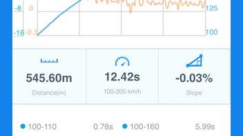

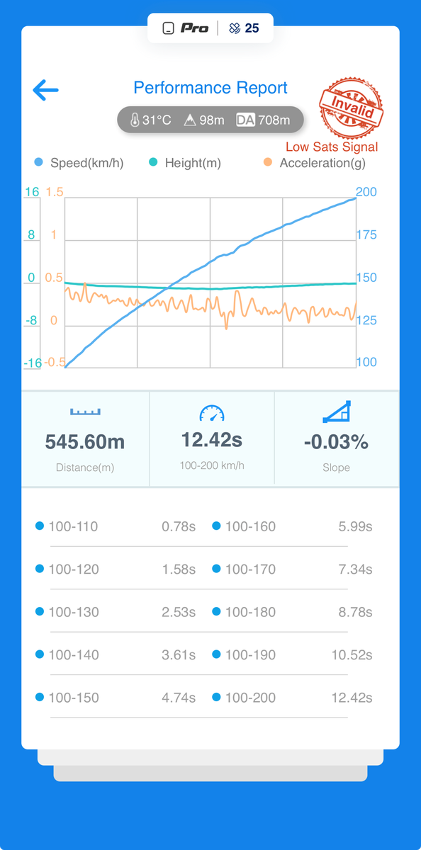

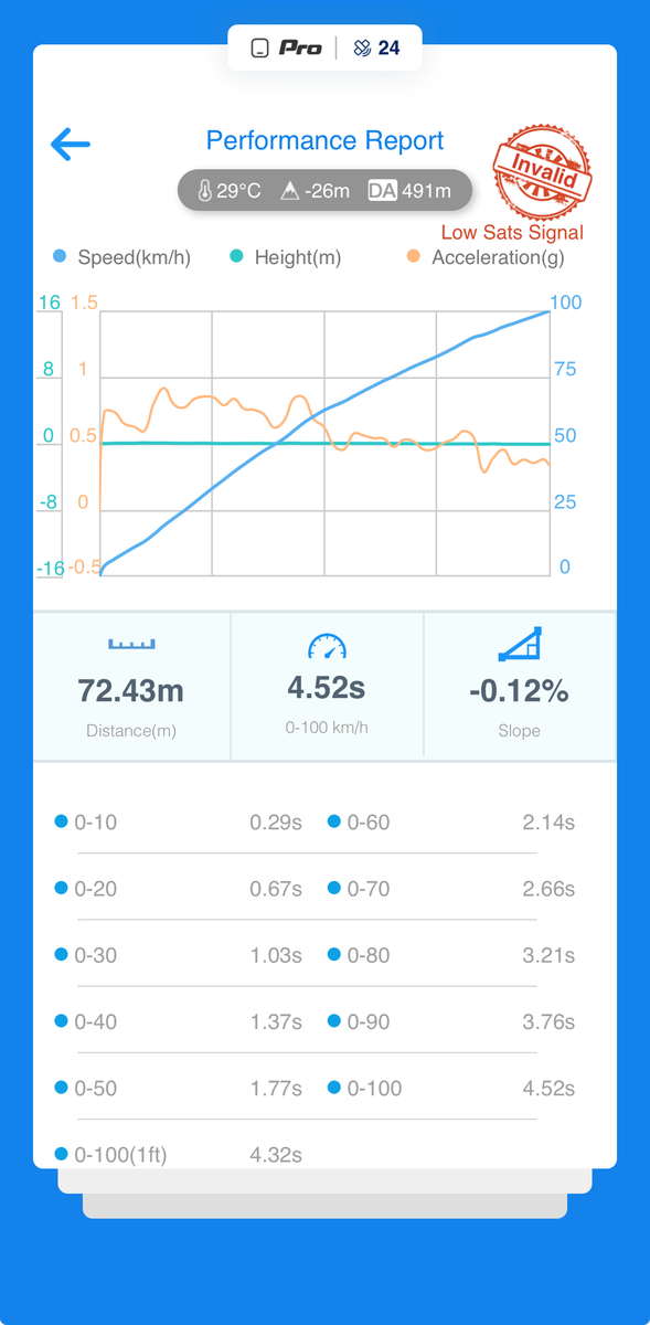

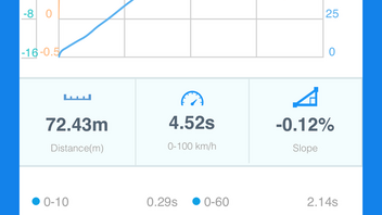

Alles anzeigenMoin, ich bin jetzt nochmal Zeiten gefahren
- allein 90kg mit vollem Tank
- 30° Außentemperatur
Beschleunigung
für 0-100 lag ich bei 4,52 sek
für 100-200 lag ich bei 12,42 sek
Meine Diskussionen mit CHatGPT war im Ergebnis, Zeiten passen unter Berücksichtigung der Außentemperatur ungefähr zu 405 PS und 530 Nm. (und der Schaden am Zylinder 4 wird ja auch noch Zeit fressen)
Ich werde APR mal anschreiben und horchen, was die zu sagen haben.

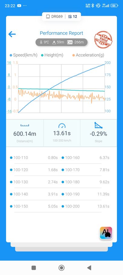

13.09s ist halt echt langsam und dein Fahrzeug wird wahrscheinlich genauso wie meins nur ca. 370ps haben und deutlich weniger Drehmoment als angegeben.
