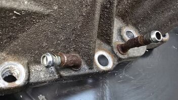

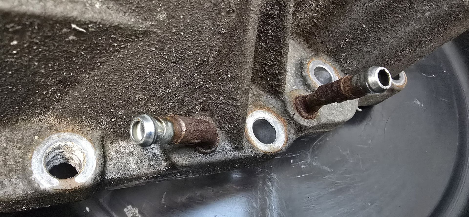

    Moin ich hab mich jetzt hier mal angemeldet weil ich an meinem Passat B8 4 Motion dasselbe Problem habe...hab mir erstmal ein gebrauchtes Differential besorgt und angefangen es zu zerlegen. Das kleine Lager vom Diff ist verschlissen...wie bei den anderen..2-3 Fragen habe ich dazu noch. Bekommt man diese Röhrchen irgendwo neu: sieht aus wie Bremsleitungsbördel? Diese Waren so fest und nicht mehr gängig..überlege schon eine Schlauchtülle mit GEwinde stattdessen in das Gehäuse zu bohren.

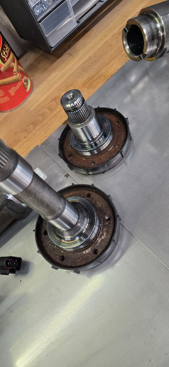

    HAbt ihr die Innenseite der Flansche entrostet, bekommt man die schwarzen Kunststoffringe ab, wenn ja wie? Danke
