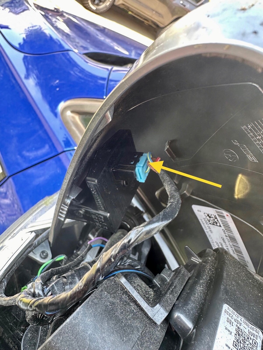

    Ich habe die Kappen getauscht. Ohne Schwierigkeiten, exorbitanten Werkzeugeinsatz, ohne irgendwas abzubrechen und ohne Probleme die Stecker zu lösen.
    Und ich habe mich nur hier angemeldet, weil ich solche ultimativen und hanebüchenen Aussagen nicht leiden kann. Hättest vielleicht sagen sollen, dass du es nicht vernünftig hinbekommen hast. Aber dass bspw. die Stecker des Side Assist Moduls Mist sind, ist einfach sachlich falsch.
    Ende der Durchsage.
    Keine Ahnung was du mit Verpressung meinst.
    Der Stecker läßt sich völlig easy lösen, indem man auf diesen kleinen Riegel drückt, den ich auf deinem Bild markiert habe (siehe unten). Der Stecker ist entgegen deiner Meinung sogar ziemlich genial.
    Ich mache keine Videos. Dazu habe ich keinen Bock und keine Muße. Link zu den Kappen: https://ebay.us/m/EXdPIp
    38 Euro nochwas mit nem Rabattcode. Wenn du ansonsten Hilfe brauchst, schick mir deine Telefonnummer. Ich erläutere dir gerne, wie das alles problemlos geht.
