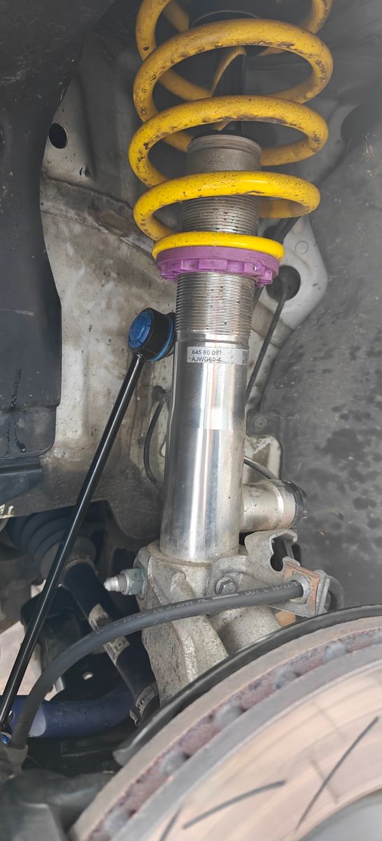

    Kleines Update: Wir haben jetzt einmal Original-Koppelstangen von Meyle verbaut, da wir gesehen haben, dass sich die verstellbaren sich Richtung Fahrzeugmitte gedreht haben, was die Kollision hätte erklären können. Das Problem wurde durch das Austauschen nicht behoben. Wohl eher ist das Problem schlimmer geworden, da der Gelenkkopf viel größer ist als zuvor.

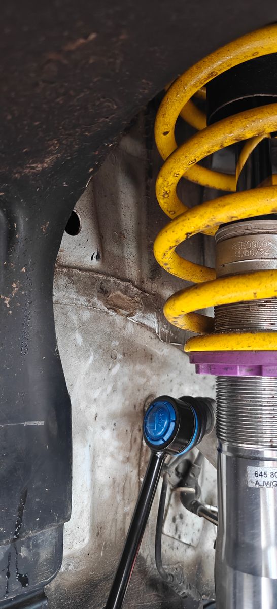

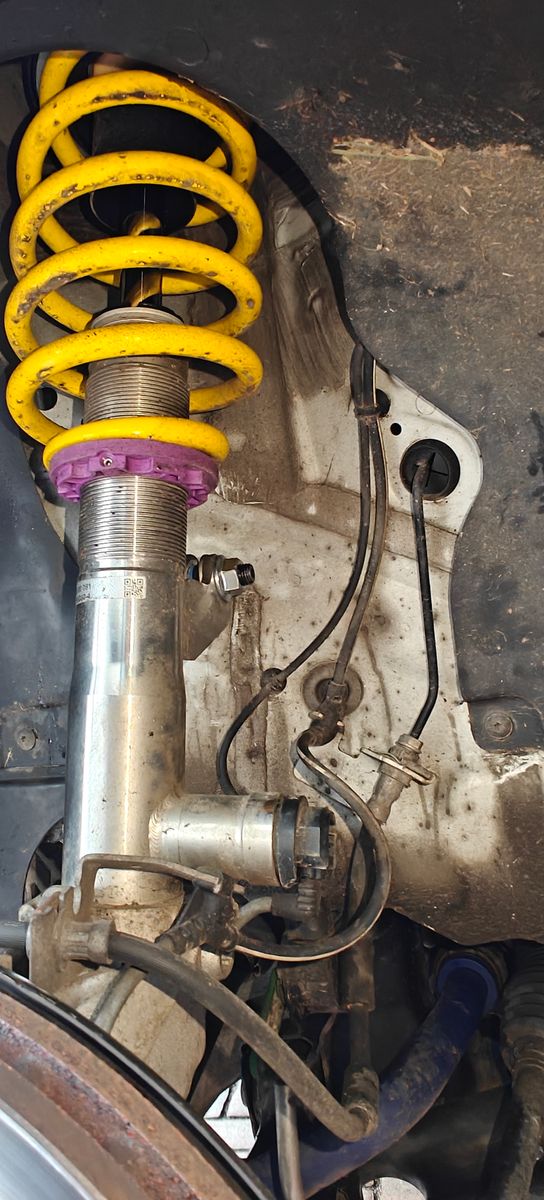

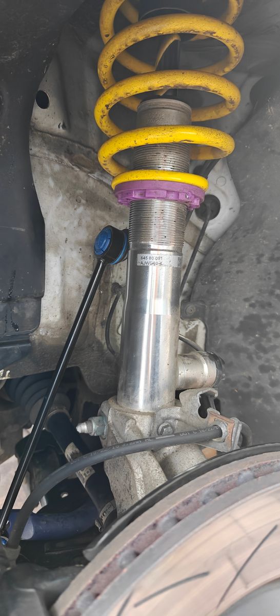

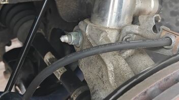

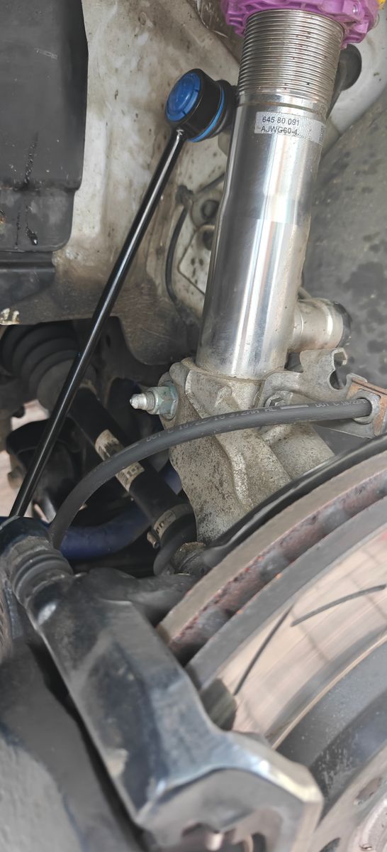

    Das is meins kurz vor dem Umbau, man sieht ja gut die tn fahre mit Orginal Koppelstangen, evtl eine Koppelstange falsch rum dran am dämpfer ?
    Danke für das Bild. Die Bauteilnummer passt schon mal. Die Koppelstange sitzt vorne an der Lasche dran. Der Stabi ist verstellbar und wurde nach der Anleitung von Superpro eingestellt. In der Anleitung stehen 15mm Abstand von Ende Stabi bis Mitte Querlenker.

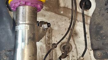

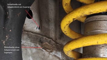

    Die Geräusche im Stand wurden durch die Lasche am Dämpfer verursacht, die sich in der Radinnenverkleidung verhakte. Daraufhin haben wir das betroffene Stück Verkleidung ein wenig weggetrimmt.
    Die Kollision mit dem Chassis wurde dadurch ausgelöst, dass wir irrtümlicheweise auf der linken Seite den Superpro Adapter für das OEM Fahrwerk mit verbaut hatten. Also - raus mit dem Ding.
    Jetzt kommt der Teil, bei dem ich nicht weiterkomme.

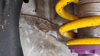

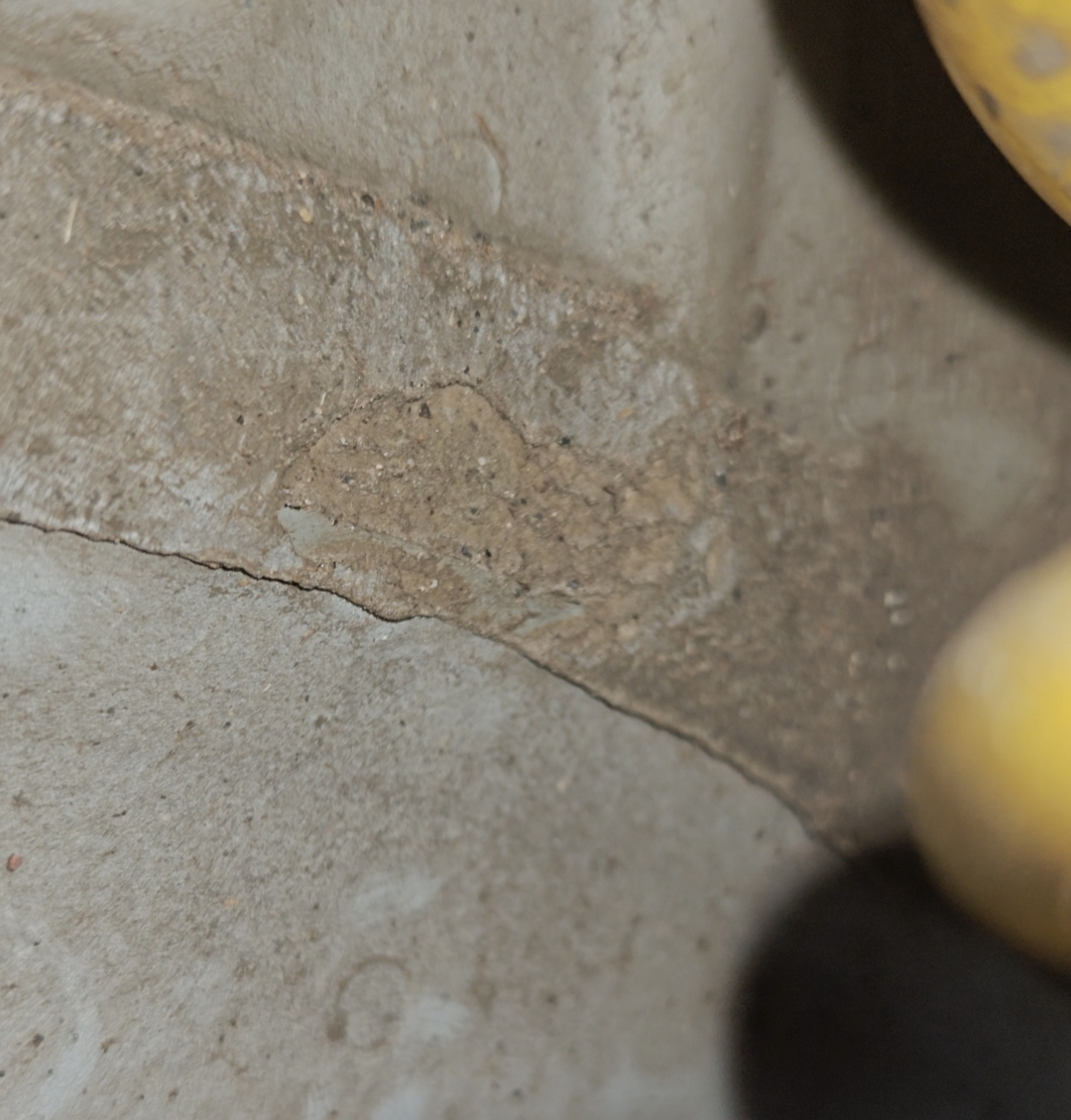

    Die Kollision mit dem Chassis ist nicht weg gegangen, sondern hat sich nur verschoben. Der Gelenkkopf der Koppelstange schlägt immer noch am Chassis an. Insbesondere bei Rechtskurven, bei denen das Rad mal mehr Last sieht. Man merkt auch richtig, dass die Koppelstange da über eine Kante rutscht. Nicht angenehm...
    Das Verhalten tritt allerdings "nur" noch beim Lenken nach rechts, in Verbindung mit dem Einfedern vorderen linken Rades auf.
    Ein Bild von der Kollisionsstelle stelle ich mit rein.

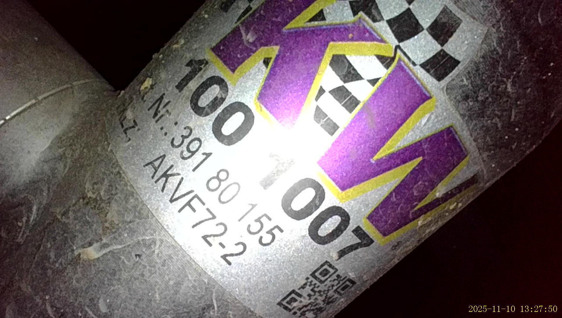

    Hat außerdem jemand Fotos von den Seriennummern seiner Dämpfer gemacht und kann die reinstellen? Ich möchte sichergehen, dass ich nicht noch weitere Teile für einen Achter verbaut habe.
