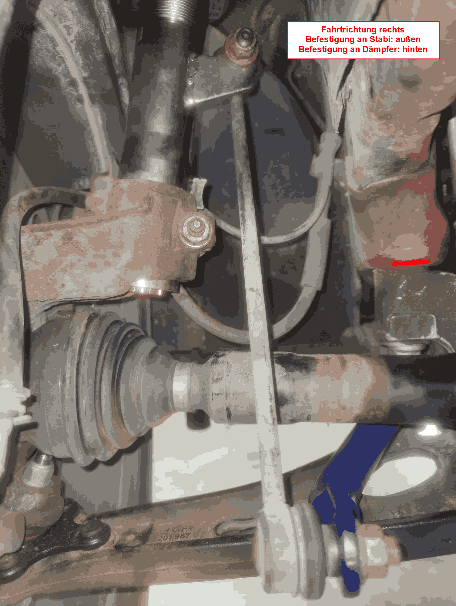

    Dann lieber die linke Seite auch nach hinten am Dämpfer schrauben und dafür innen am Stabi anschrauben? Oder so lassen?
    Hab die Befürchtung, dass der TÜV meckert wenn der Stabi so nahe am Querlenker sitzt.
    So würde ich wenigstens ein paar Millimeter gewinnen und die Koppelstangen stehen annährend gleich.

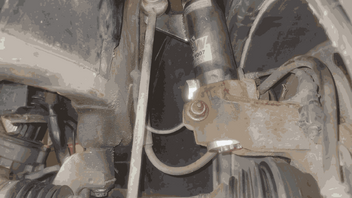

    habe neulich einen H&R Stabi an meinem Golf 5 GTI verbaut, dabei ist mir was komisches aufgefallen:
    Die Koppelstangen sind in Fahrtrichtung auf der linken Seite vorne am Dämpfer befestigt und auf der rechten Seite hinten am Dämpfer.
    Am Stabi jeweils außen angeschraubt.
    Was mich stutzig macht, ist, dass es links und rechts nicht identisch ist.
    Außerdem sieht man, dass durch die unterschiedlichen Distanzen der Koppelstange rechts der Stabi ein paar Millimeter Luft zum Querlenker hat und links eigentlich aufliegt.
    Laut Recherche von YT-Videos ist die rechte Seite auf jeden Fall richtig verbaut (hinten am Dämpfer), da so auch in 2 Videos gesehen. Die linke habe ich allerdings nicht finden können.
    Das paradoxe ist, dass es gar nicht symmetrisch verbaut werden kann, da es 2x die selbe Koppelstange ist (ist auch korrekt so serienmäßig).
    Würde ich die linke Koppelstange nun auch vorne am Dämpfer befestigen, müsste ich sie also zwangsweise innen am Stabi anschrauben.
    Dadurch hätte ich aber wenigstens wieder ein paar Millimeter mehr Luft zum Querlenker und der Winkel der Koppelstangen wäre identisch.
    Ich weiß nicht sicher was hier richtig ist. Kann mir da jemand weiterhelfen?

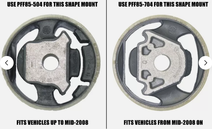

    habe gesehen, dass es Upgrademöglichkeiten an der Drehmomentstütze vom DSG meines Golf 5 GTI gibt.
    Anscheinend ist das eine bekannte Problmeatik, dass das große Lager am Getriebe OEM zu weich ist und demnach zu viel Wankbewegung des Motors zulässt.
    Könnte auch dafür verantwortlich sein, warum meine Auspuffhalterung (siehe Bild) regelmäßig den Geist aufgibt und meine Motorlager schon etwas ausgelutscht sind.
    Ich habe schon einige Forenbeiträge durchstöbert.
    Oft wird bemängelt, dass nachdem härtere Buchsten verbaut werden, die Vibrationen im Leerlauf und unteren Drehzahlen stark auf die Karosse übertragen werden.
    Allerdings gibt es auch User, die zufrieden sind.
    Ideal wäre das MTM Kit aus diesem Blog. Dies schränkt die Wankbewegung nur etwas ein.
    Allerdings wird das scheinbar nicht mehr verkauft, kann es nicht finden.
    Als beste Lösung würde ich dieses Kit befinden. Ist nur ein Einsatz der eingesteckt wird.
    Was haltet ihr davon? Oder kennt ihr bessere Lösungen?
