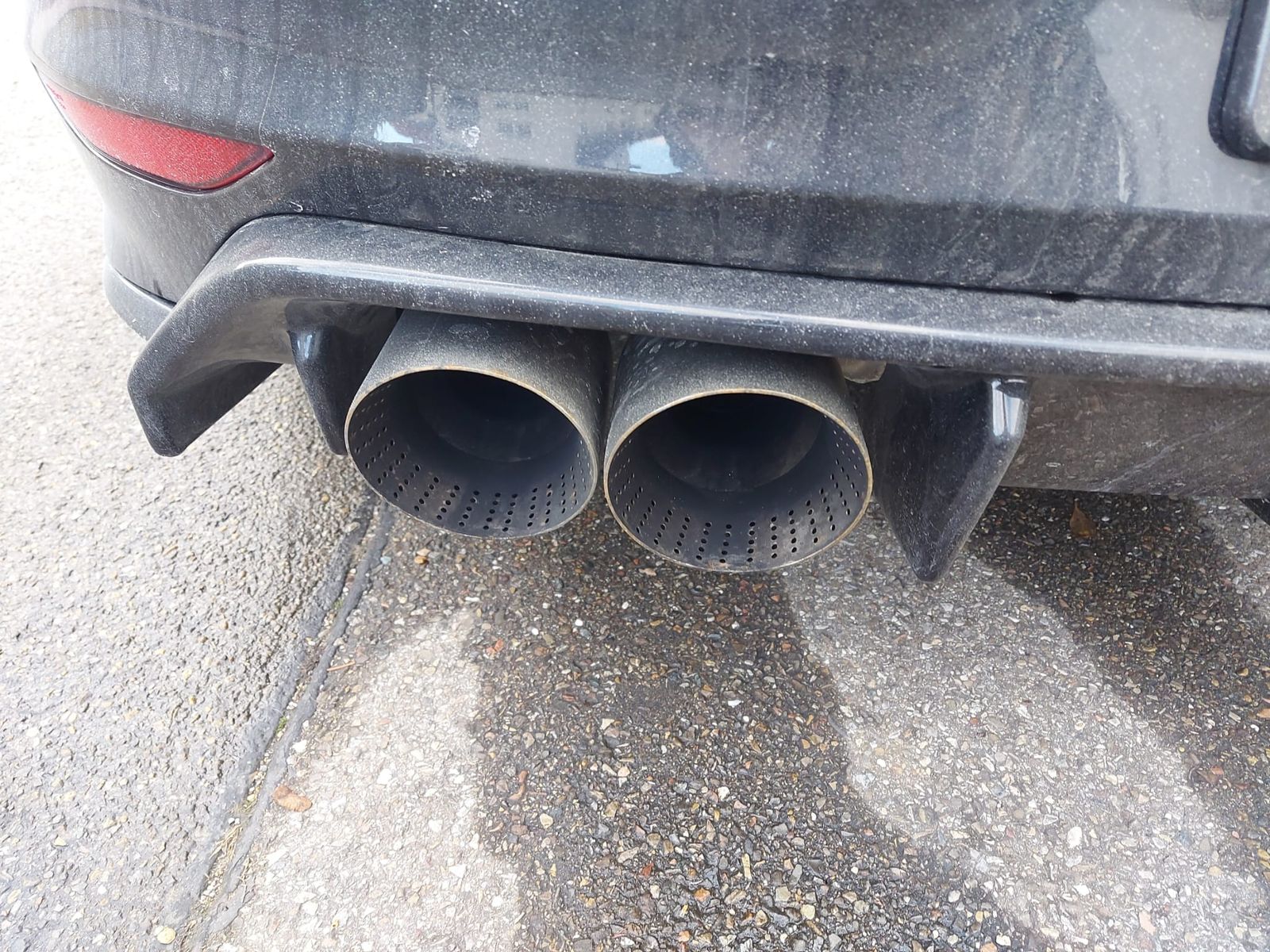

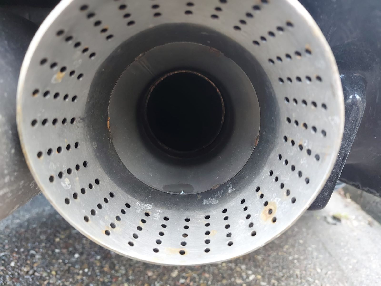

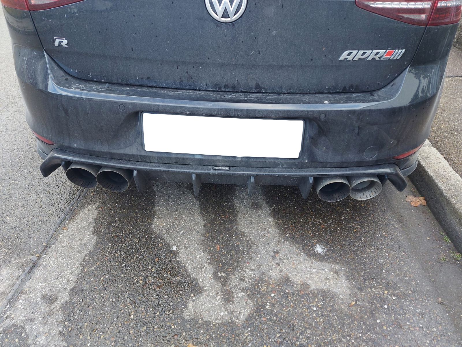

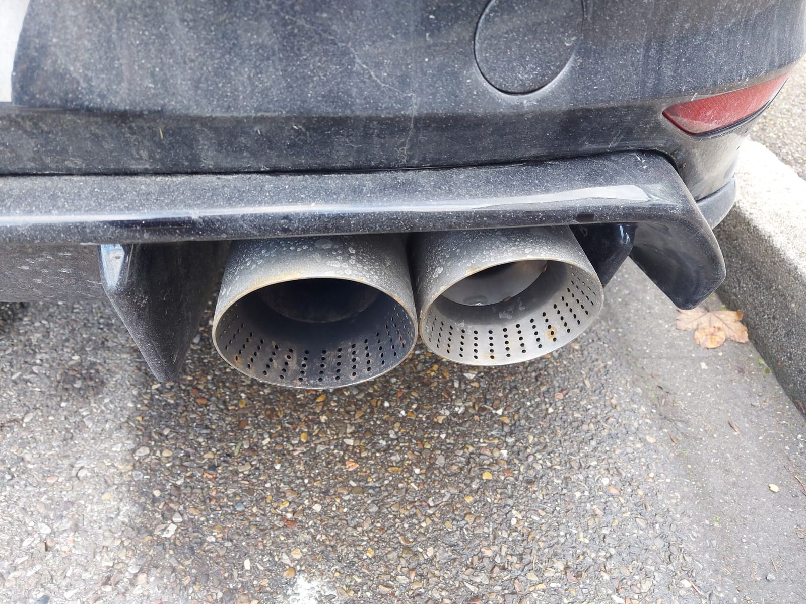

    Hallo an Sie. Zunächst einmal, ich benutze die Übersetzung, ich hoffe, ich bin klar.
    Ich habe ein Golf 7 R Fahrzeug.
    Es gibt eine Frage, die mich quält, es mag ein wenig komisch sein, aber ich wollte wissen, warum.
    Im Auto
    Apr Software und Auspuff
    und die Auspuffsteuerung schaltet sich manuell ein und aus.
    Zwei der Auspuffe auf der linken Seite und 1 auf der rechten Seite sind innen schwarz. d.h. Motorrauch, das ist normal.
    Aber der ganz rechts ist sauber und nicht schwarz wie die anderen, was könnte der Grund dafür sein?
    Übrigens, die Auspuffklappen öffnen und schließen, ich habe es getestet.
    Und während die anderen 3 Auspuffklappen sehr heiß sind, ist 1 sehr kalt.
    Ich werde hier ein Bild posten und hoffe, Sie können helfen.
