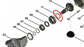

So und jetzt kommt mein Problem. Ich habe mich jetzt mal mehr mit dem Thema Differential beschäftigt. (Zahnflankenspiel, Lagervorspannung usw.)
Also wenn ich das alles so richtig verstanden habe dann müsste ja eigentlich nach einem Lagertausch alles neu eingestellt werden. Ich frage mich nur wie das konkret gehen soll? Man findet absolut keine Daten im Netz. Habe dann auch bei sämtlichen Firmen angefragt die solche Diffs wieder revidieren. Die nehmen nur ungeöffnete Diffs zurück.
Ich verstehe wirklich nicht warum hier daraus so ein Hehl gemacht wird.
Jetzt lese ich in diesem Beitrag immer wieder das einfach die alten Einstellscheiben (Shims) mit neuen Lagern verwendet werden.
Wie viel km seid ihr damit schon gefahren?
Sind die Fertigungstoleranzen der Lager mittlerweile so gering das es keinen Unterschied macht?
Noch eine Frage von meiner Seite. Und zwar glaube ich das ich einen Shim verloren habe. (Foto) Mir wäre dieser nie aufgefallen. War der bei euch verbaut? Und wenn ja hat zufällig jemand die Maße dafür? Damit wäre mir sehr geholfen.
Ich weiß der Golf 7 hat schon eine Haldex 4 aber das Diff ist meiner Meinung nach komplett ident.
