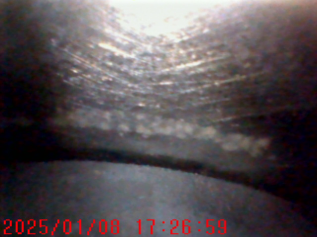

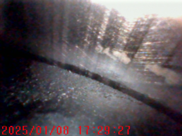

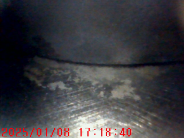

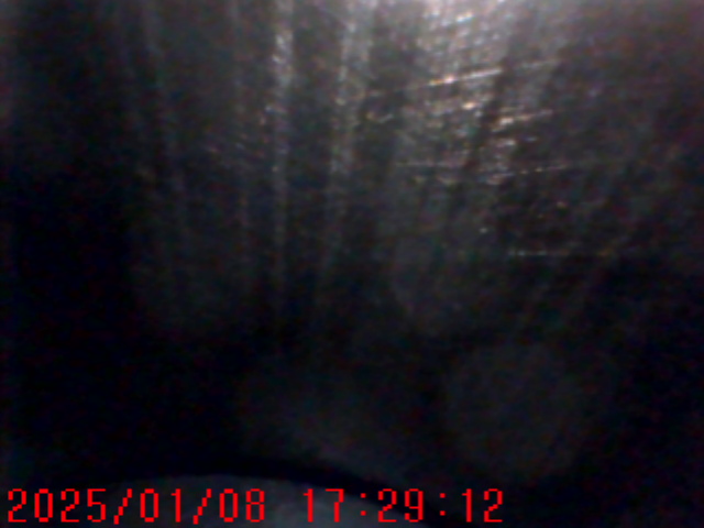

    Ich habe bei mir keine Haarrisse in den Zylinderwänden gefunden. Aber dafür andere "Mängel"? Bin von den abplatzern und den komischen streifen an den Wänden bisschen verwundert. Ich weiß nicht ob das so sein darf? Die Bilder habe ich angefügt, leider ist das nicht das beste Endoskop. Bin für Tipps für gute günstige Endoskope offen :D
