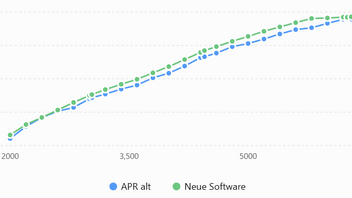

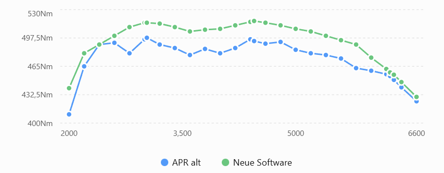

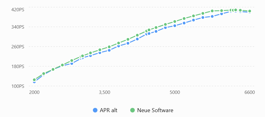

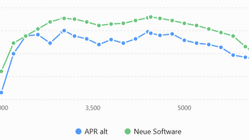

Zur alten und neuen Software hier mal die Vergleiche von Drehmoment und Leistung:
immer so 15 Nm und 15 PS mehr über das mittlere Drehzahlband in etwa.
Jetzt könnte ich natürlichnochmal zu nem anderen Tuner fahren, aber ich frage mich, ob ich irgendwo ein grudsätzliches Problem im Fahrzeug habe, was die Öl Temp so nach oben treibt...

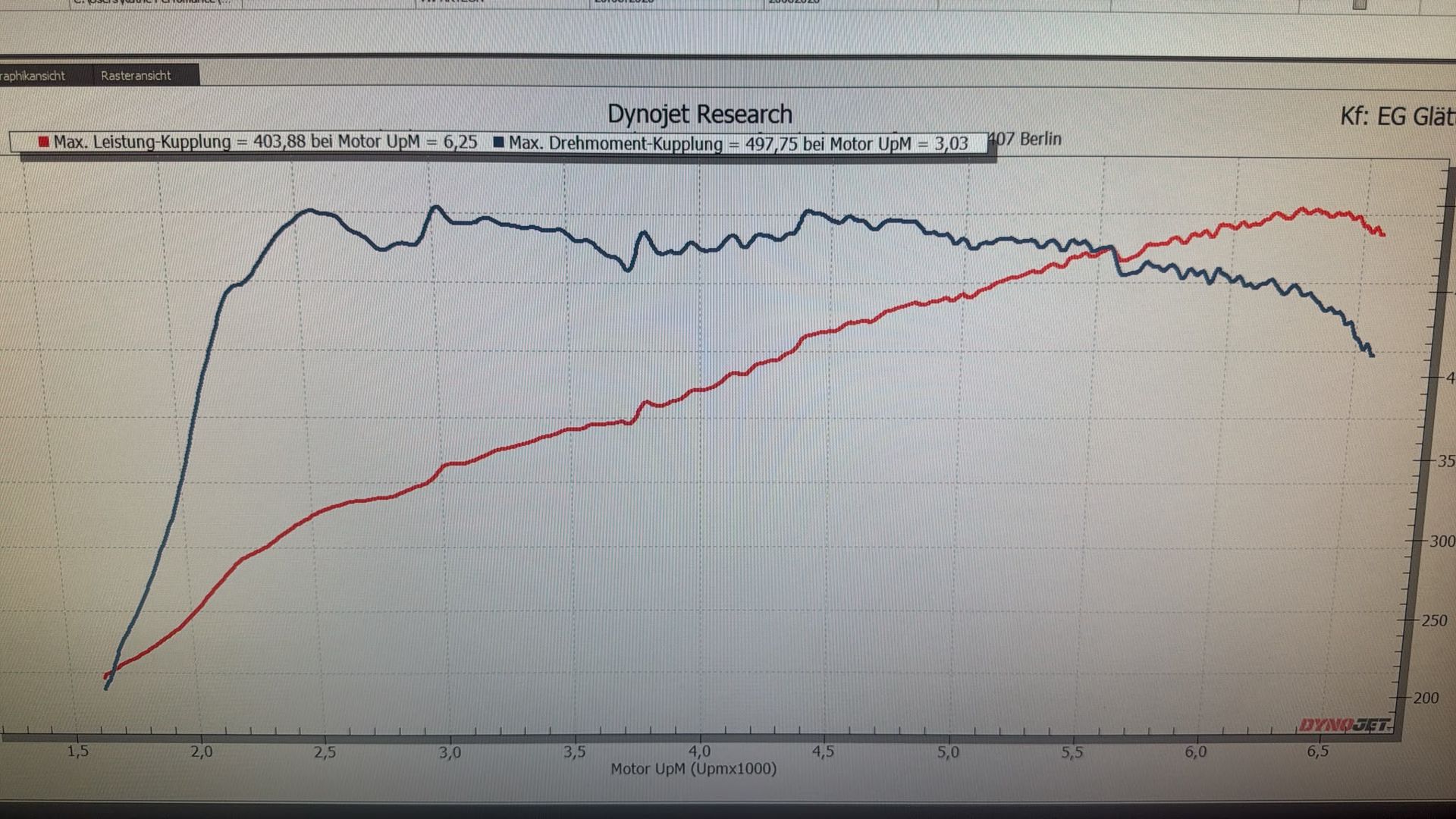

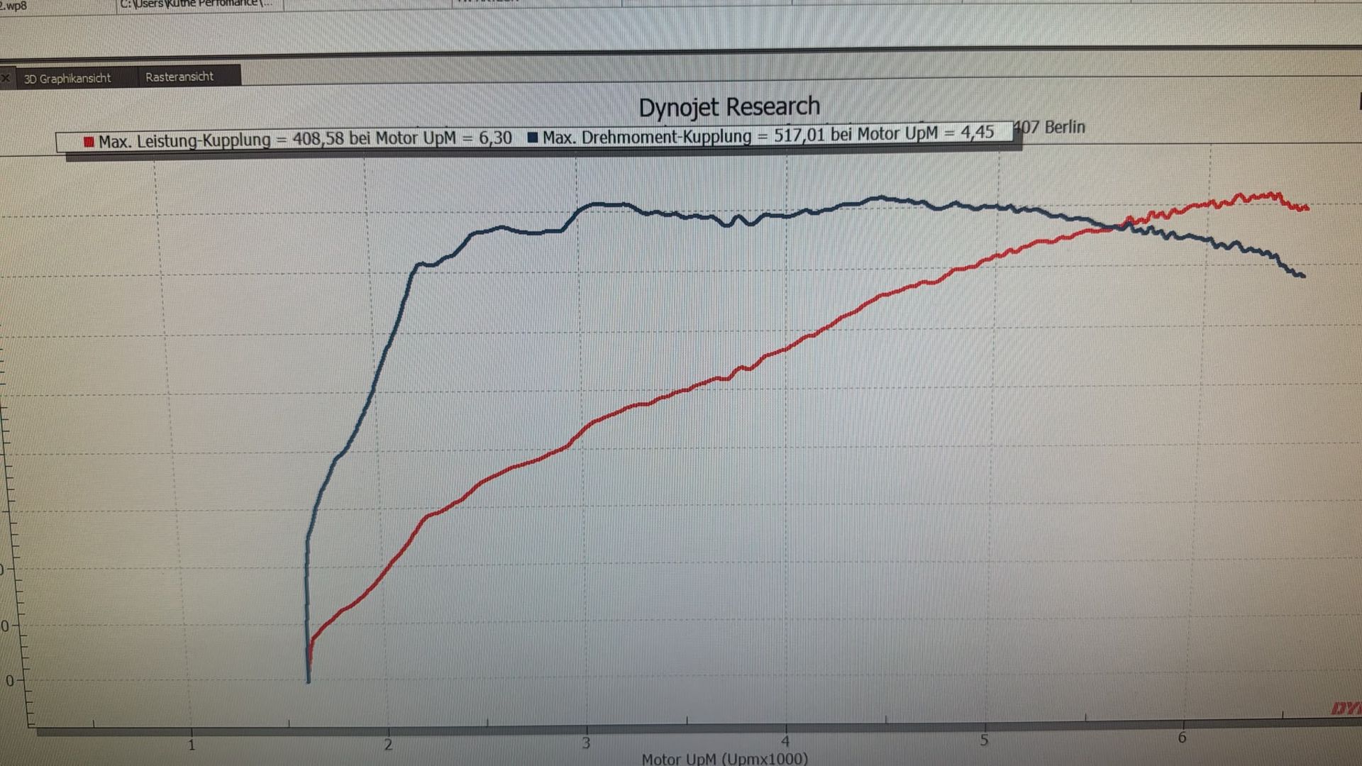

So, ich war mit dem Hobel jetzt mal beim Tuner meines Vertrauens. Mit der APR Software ist das DIng bei der Einmssefahrt auf 126° Öl-Temp hochgeschossen. bei 5 Minuten Volllast...
Hier mal das Bild vom Prüfstand von der angeblich 530 Nm und 405 PS Software.
Nach der Optimierung sieht es jetzt so aus:
Mehr Leistung ging nicht, da die thermische Grenze zugeschlagen hat.
- Vorschlag ist andere Downpipe, anderes Öl und andere Kerzen, um dem zu begegnen.

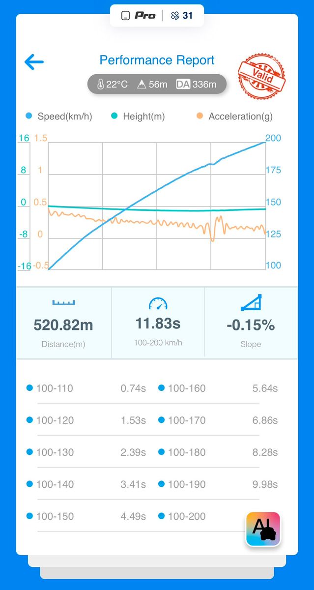

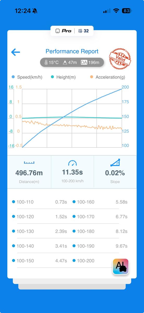

Mit der neuen Software bin ich jetzt mal ne 11,35 gefahren.

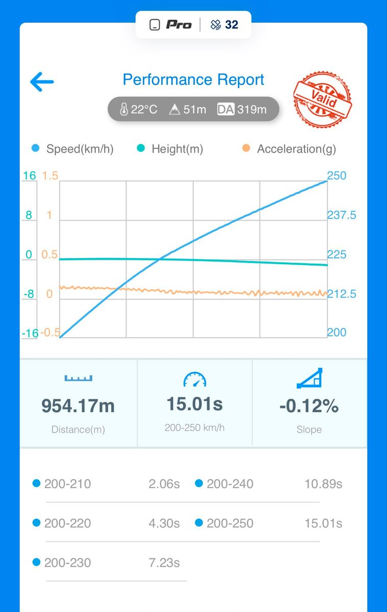

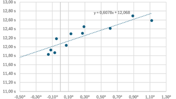

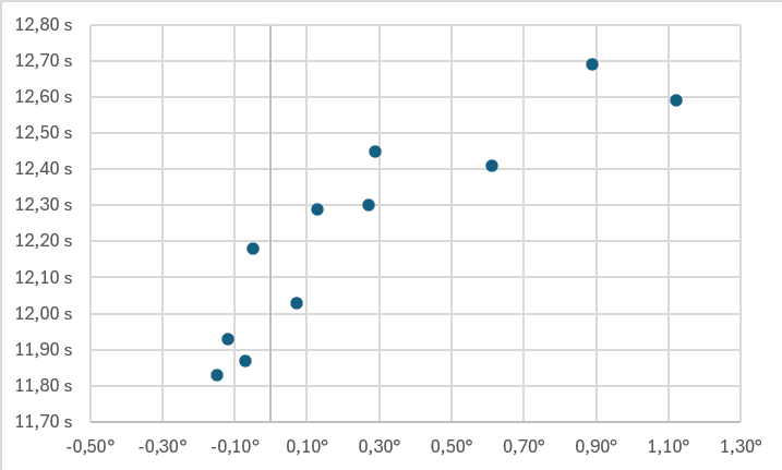

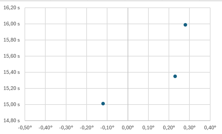

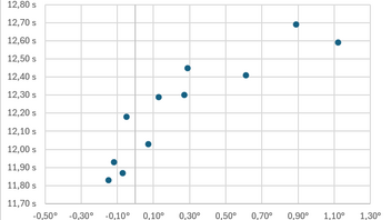

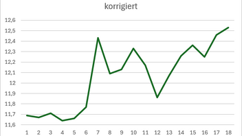

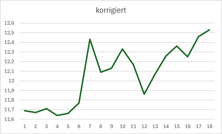

Moin,
Motor ist eingefahren und ich habe den ersten Ölwechsel nach 1.000 km machen lassen und heute das erste Mal ein wenig getestet.
Softwarestand ist vorerst weiterhin APR mit 405 ps und nun angeblich auch mit 530 Nm.

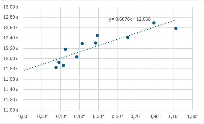

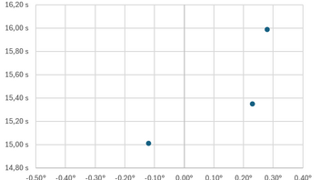

Die Zeiten ab Run 7 bis 18 sollten der Hinweg sein. Run 1-6 der Rückweg. Wohl bissel Gegenwind und dann Rückenwind würde ich sagen...

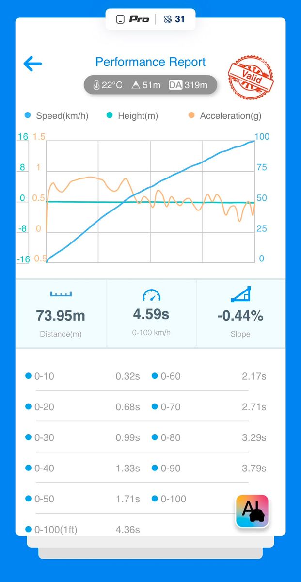

0-100 Zeiten waren bissel schlechter, aber war auch bissel nass.
Unterm Strich muss man sagen: defacto noch zu wenig Leistung. Wahrscheinlich weiterhin so bei 390 PS rum...
Also am Motorschaden - wenn man das so nennen kann - hats nicht gelegen.

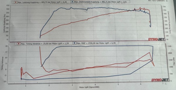

Moin,
wie versprochen, war ich heute auf dem Prüfstand. Ergebnis (2. Lauf):
Plateauleistung eher so bei 390, PeakLeistung bei 409.
Drehmoment deutlich höher als bei *ArteonR400*, ABER ganz klar low torque abgeregelt bei 480 NM. Also nicht high torque mit 530 Nm wie versprochen.
Zu den Zündrücknahmen kann ich nicht wirklich was sagen. Im dritten Lauf gab es eine gewisse Auffälligkeit, aber wohl nicht dramatisch (und nicht im Bild).
Aber ich werde dann wohl bei APR bleiben, den großen Lader verbauen und die jetzt erhältliche Getriebesoftware aufspielen lassen.
