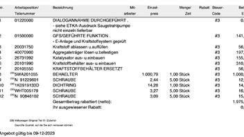

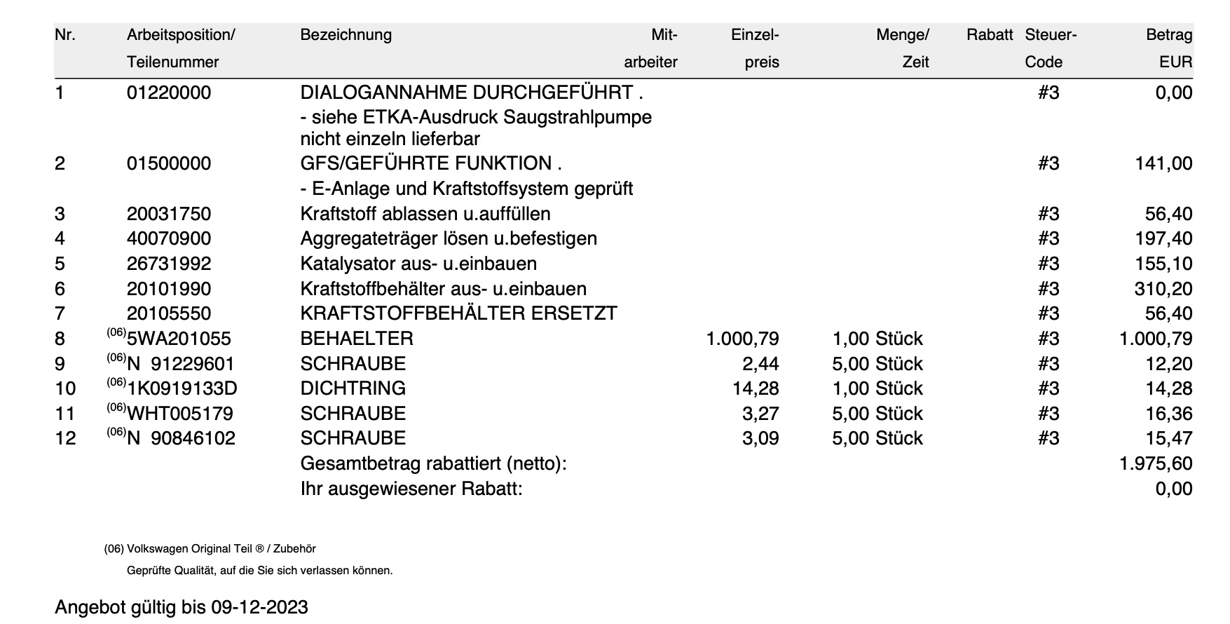

    Seit Montag steht mein R wieder beim VW-Händler, bei dem ich das Auto gekauft habe. Fehler noch nicht gefunden, der Sprit wird noch immer nicht aus der linken Kammer rüber gepumpt. Erst wurde ja die Kraftstoffpumpe gewechselt. Diese Woche wurde dann der komplette Tank getauscht, ohne Ergebnis. Gestern nachmittag wurde dann VW angeschrieben, wahrscheinlich ist es ein elektronisches Problem, die beteiligten mechanischen Teile sind ja bereits ausgetauscht. Wenn das Fahrzeug am Mittwoch wieder nicht fertig ist, bekomme ich auf alle Fälle erst mal einen Leihwagen. Ich bin auf alle Fälle mal gespannt, was des Rätsels Lösung ist.

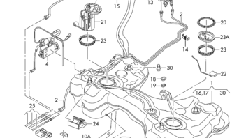

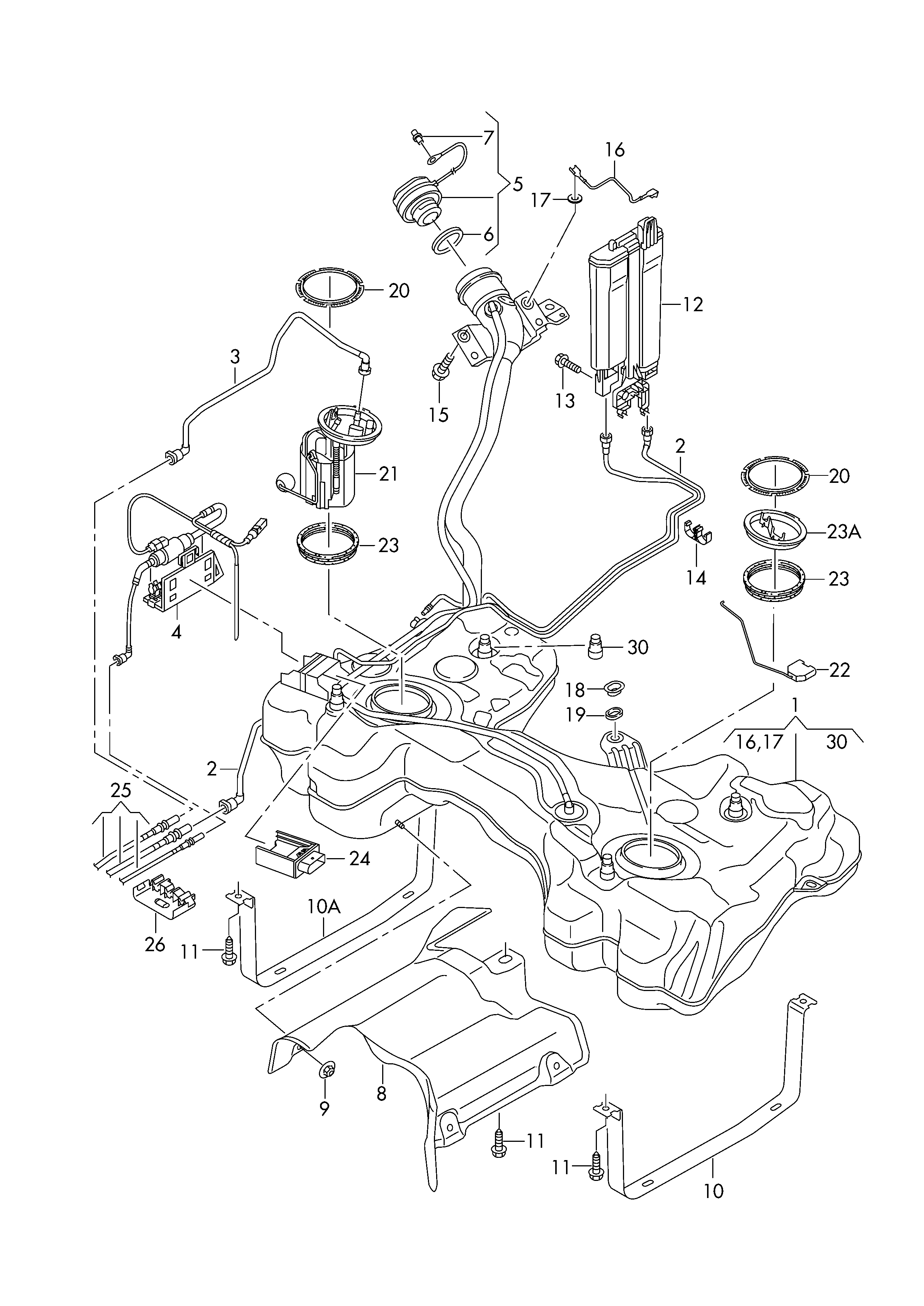

    Ja ich finde das auch hanebüchenen Unsinn. Laut ETK gibt es die Pumpe wohl für den 7er nicht einzeln, nur komplett mit Tank, was ja wirklich Schwachsinn ist. Evtl. sollen sie die Pumpe aus dem neuen Tank nehmen und mir den Neuen Tank in den Kofferraum legen. Die Pumpe ist ja demontierbar. Ist auf jedenfalls Schwachsinn den Tank wegen einem 20€ Teil zu wechseln, wenn das nicht über Garantie laufen würde, würde ich garantiert eine andere Lösung finden, zumal bei der VW-Gruppe ja viele Teile in anderen Autos unter verschiedenen Artikelnummern verbaut werden.
    Danke für die Infos, die Saugstrahlpumpe dürfte wohl, des Rätsels Lösung sein. Wenn da was undicht oder defekt ist, funktioniert das ganze System halt nicht. Eventuell schaue ich am Wochenende selbst mal nach, am 5. habe ich aber auch einen Termin bei VW, die holen das Auto bei mir ab und stellen mir den wieder vor die Türe (hoffentlich repariert).
