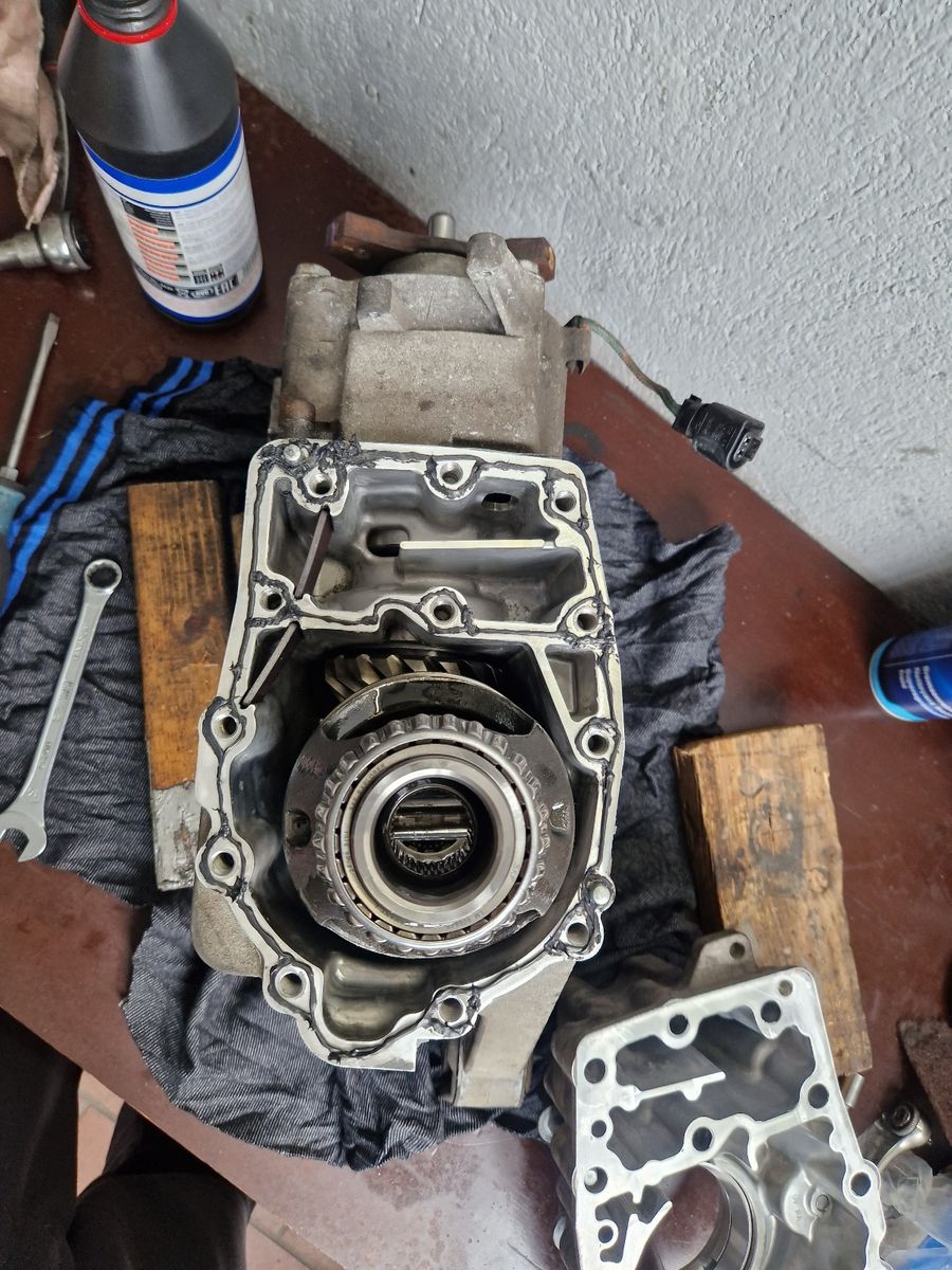

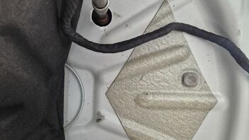

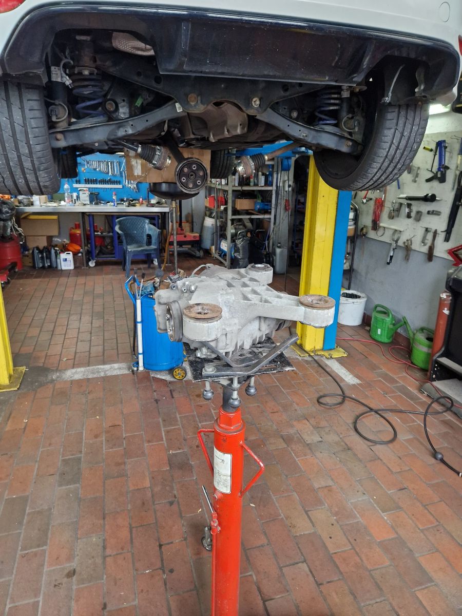

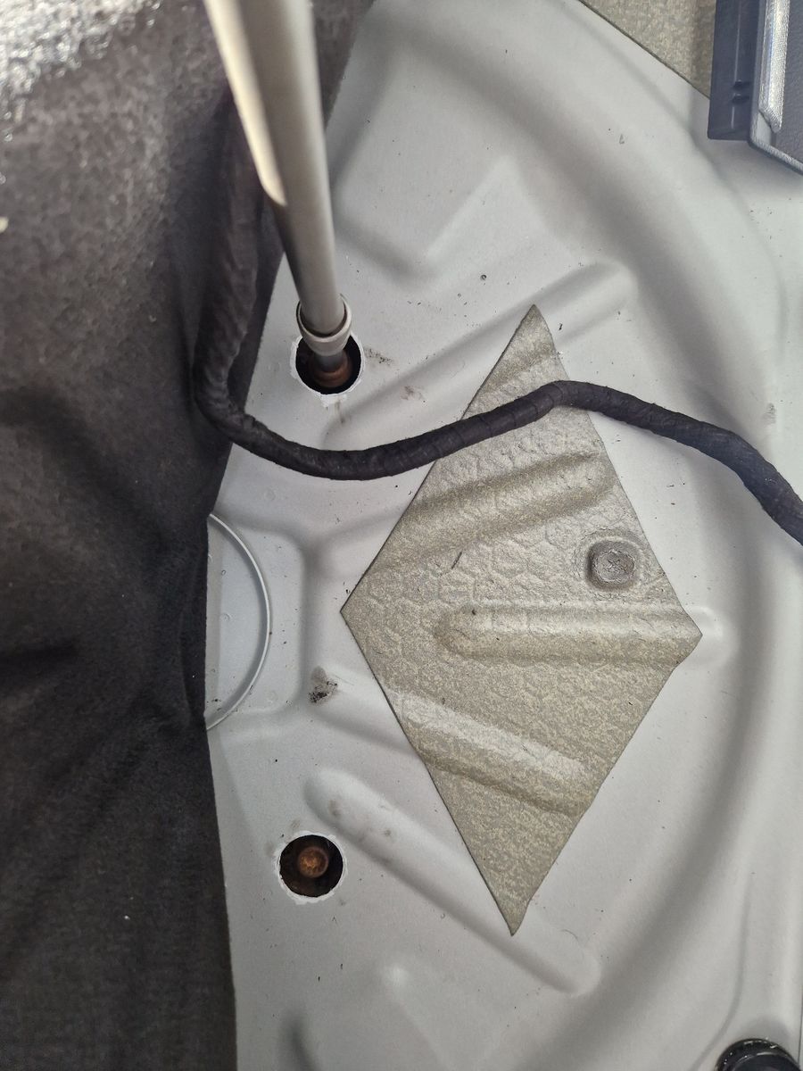

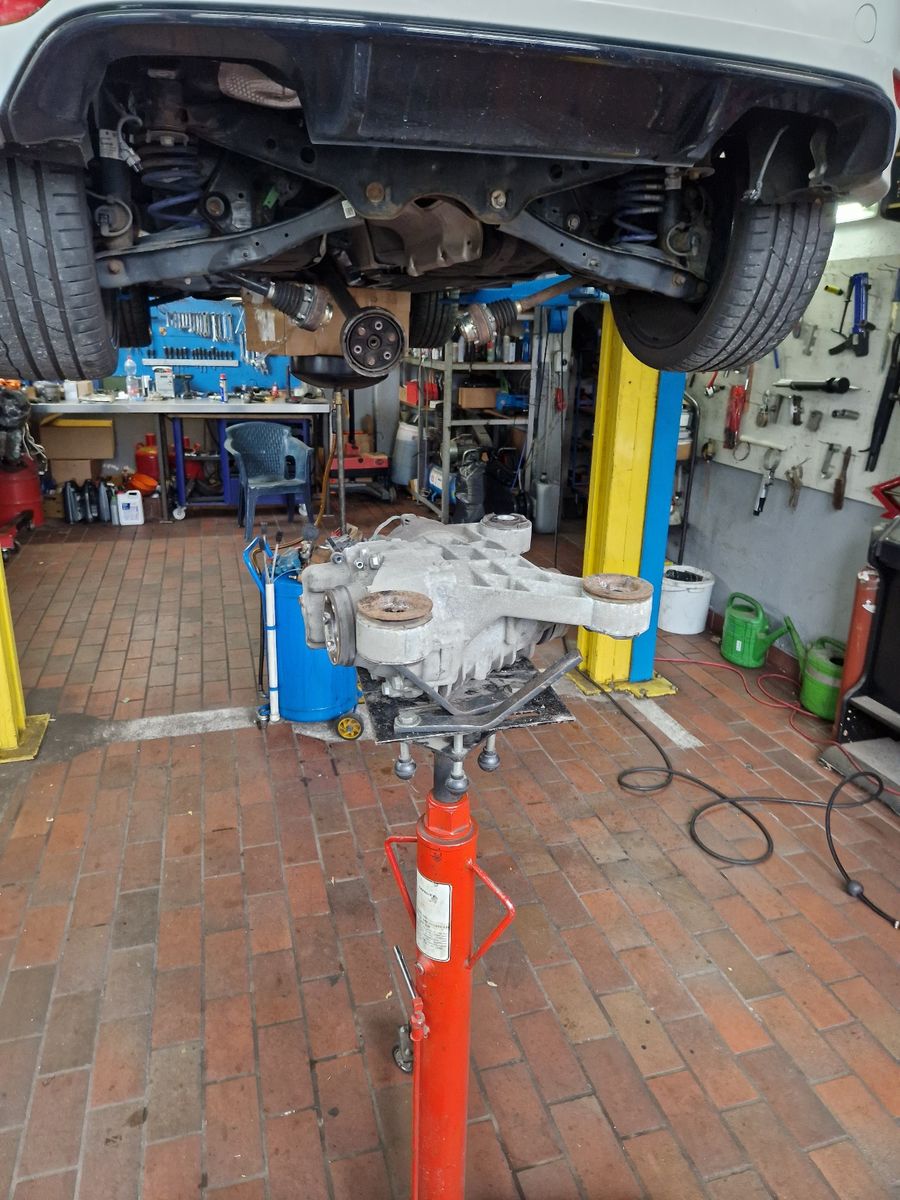

Hallo, habe mein Hinterachsgetriebe repariert💪Dazu habe ich die Abgasanlage und den Stabilisator ausgebaut, Mittellager und die Kardanwelle hinten am Hinterachsgetriebe gelöst, Stecker und Entlüftungsleitungen gelöst und das Hinterachsgetriebe ausgebaut. Habe mir für die zwei oberen Schrauben zwei Löcher im Kofferraum gebohrt(sind von Werk aus markiert danach mit passenden Gummi Stopfen verschlossen), wollte die Hinterachse nicht lösen. Ausbau geht wunderbar ca. 1,5 std.

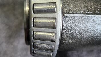

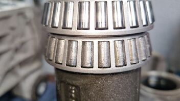

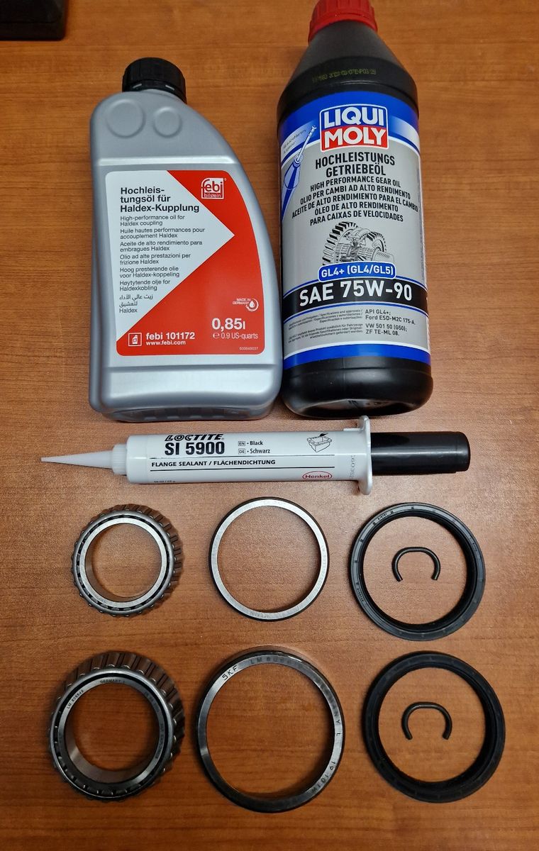

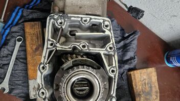

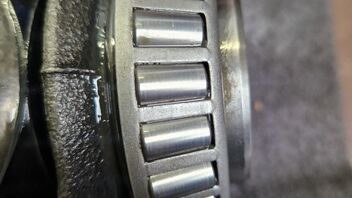

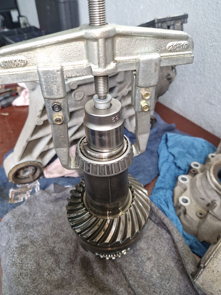

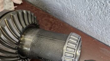

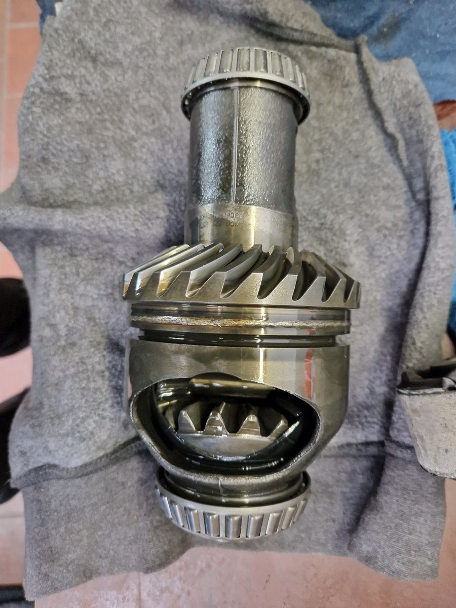

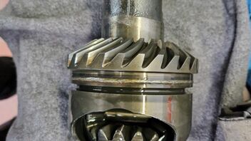

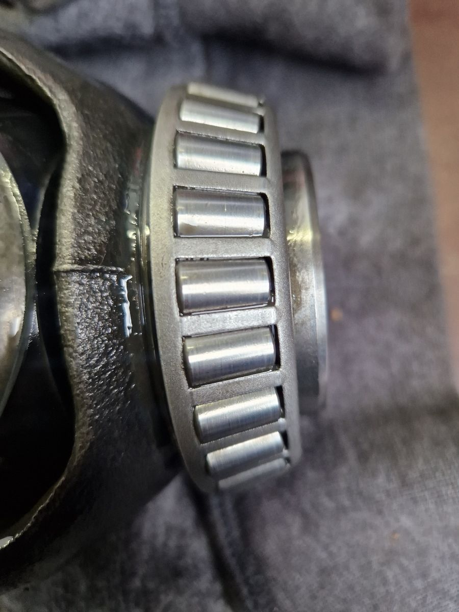

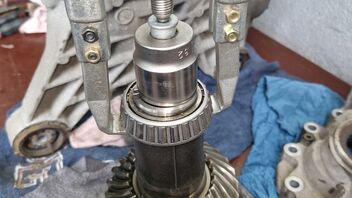

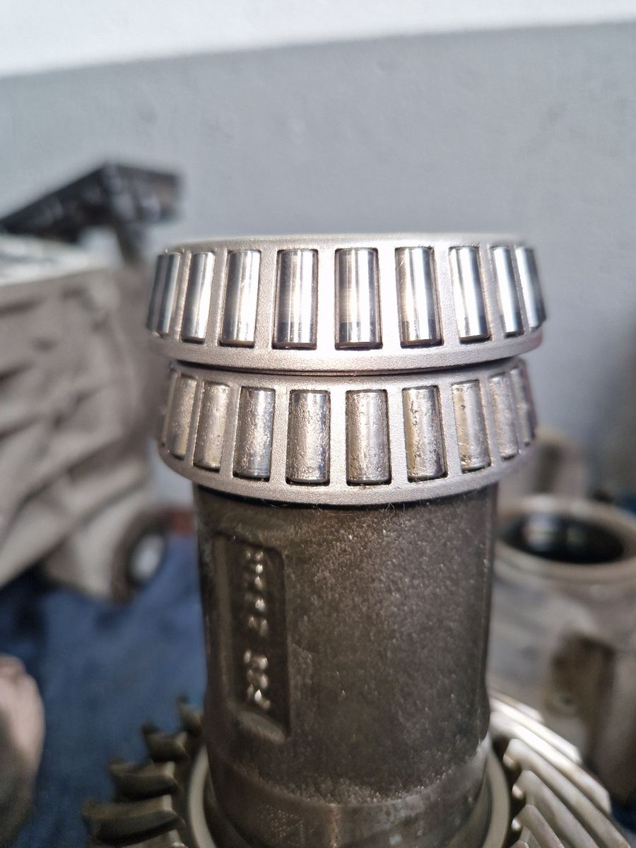

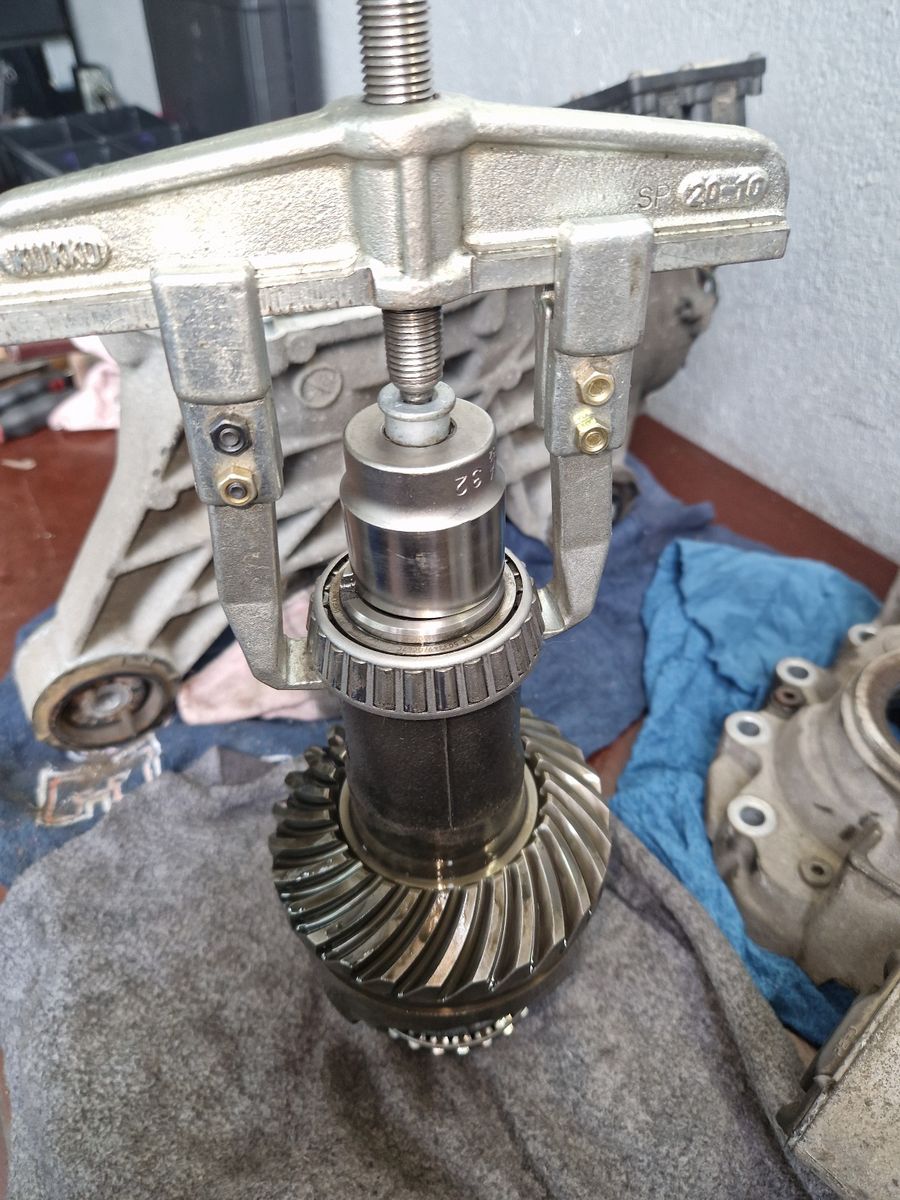

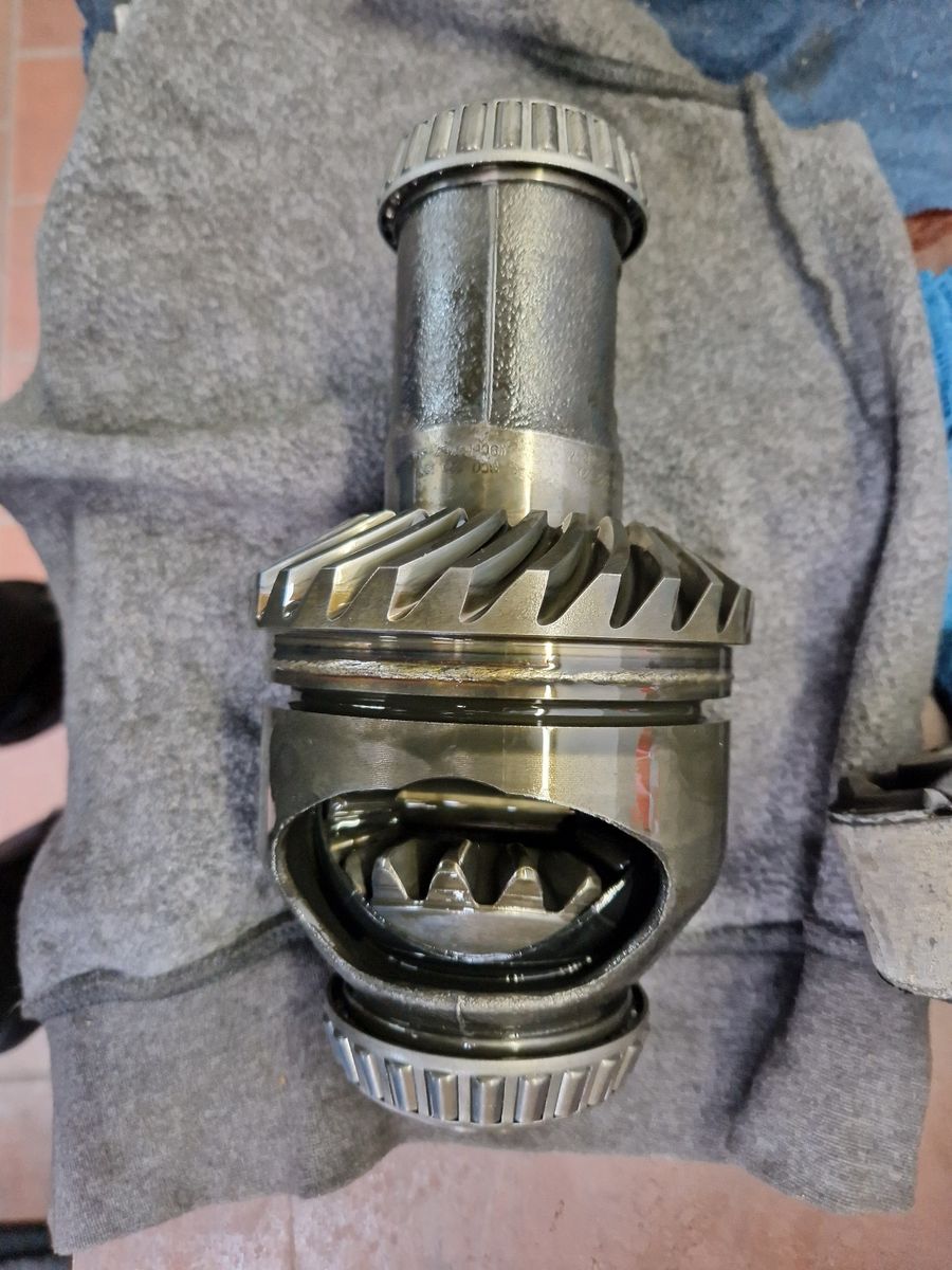

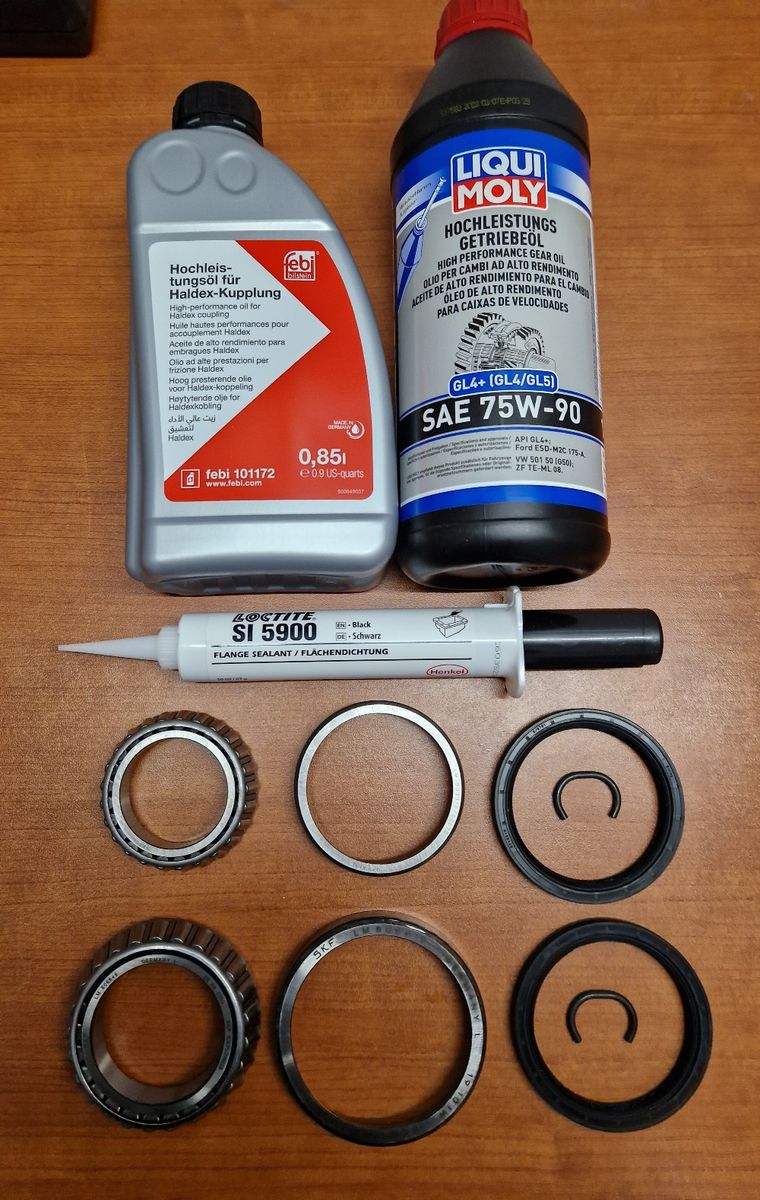

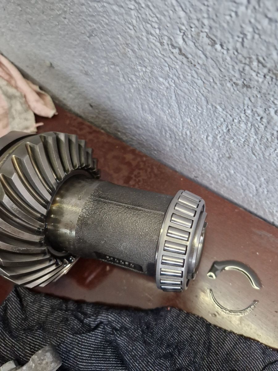

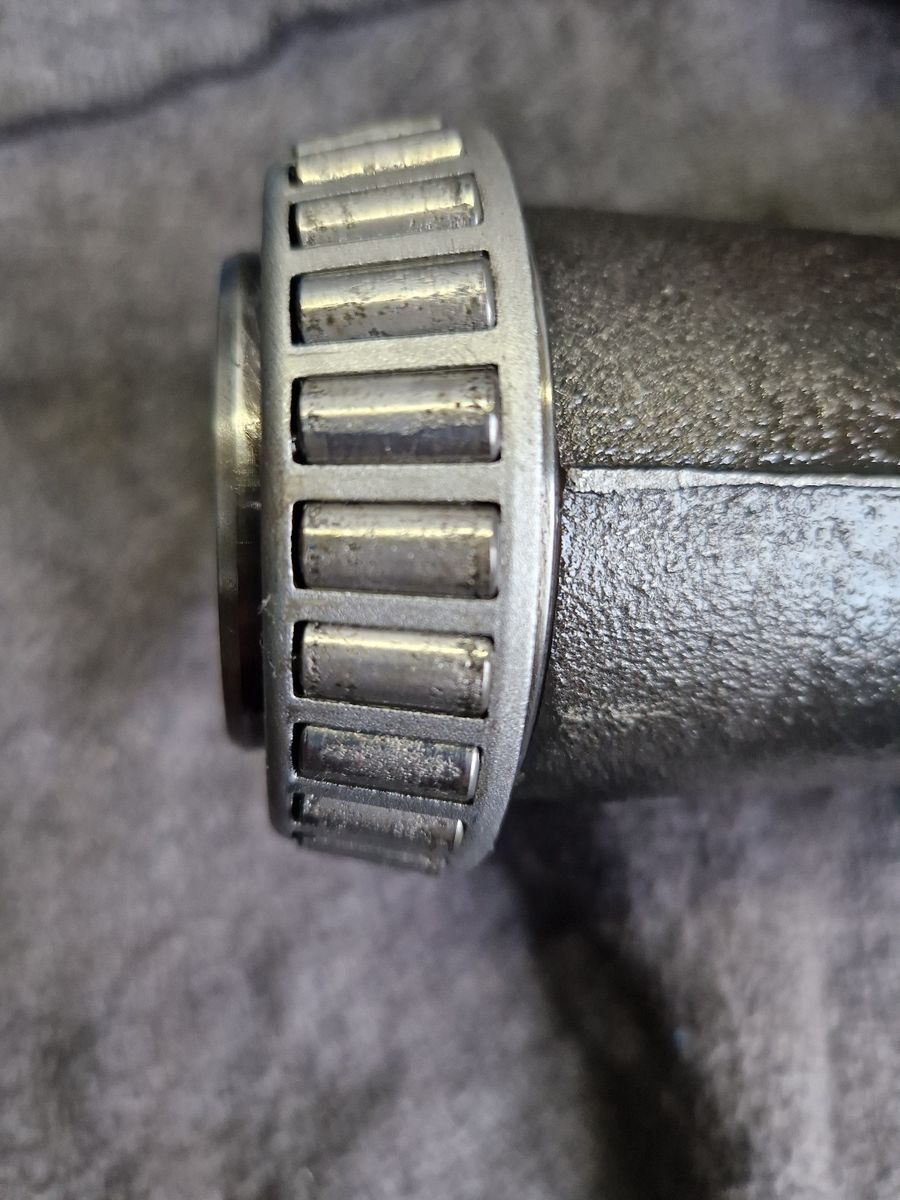

Hinterachsgetriebe aufgeschraubt, wie schon erwartet war das rechte Lager defekt, habe nur die beiden Lager der Ausgangswellen erneuert.

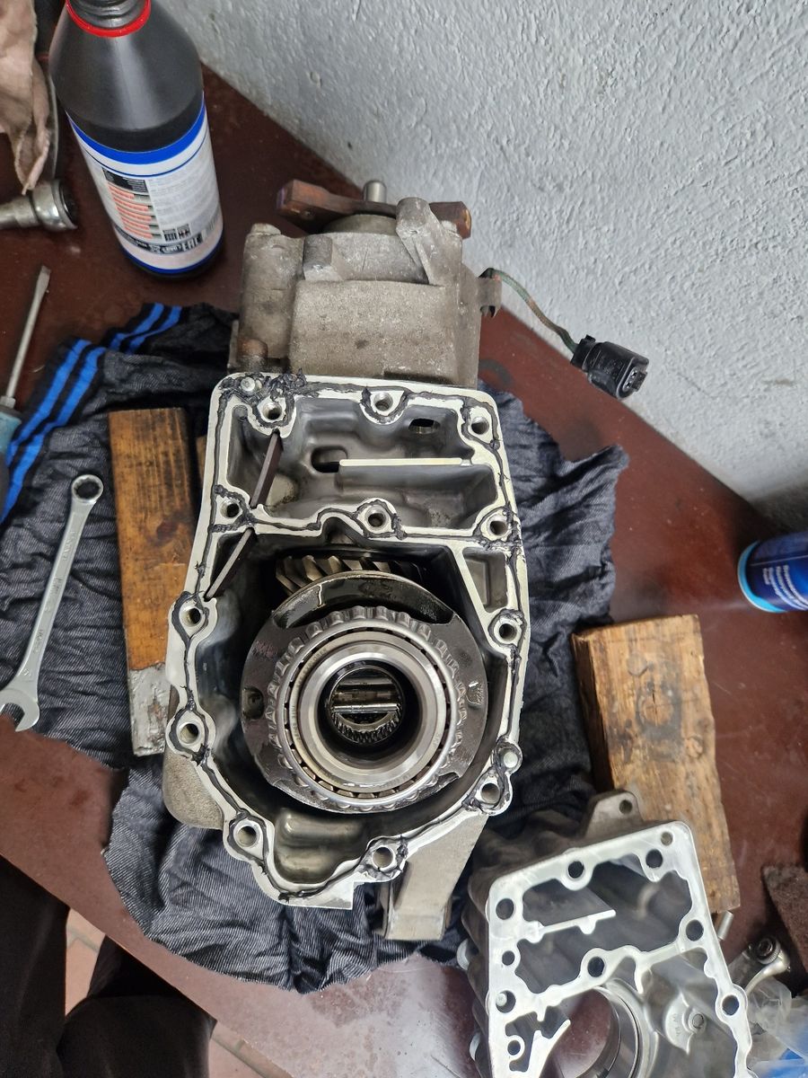

Haldex wurde nicht zerlegt da das Öl sauber war und das Sieb der Pumpe auch.
