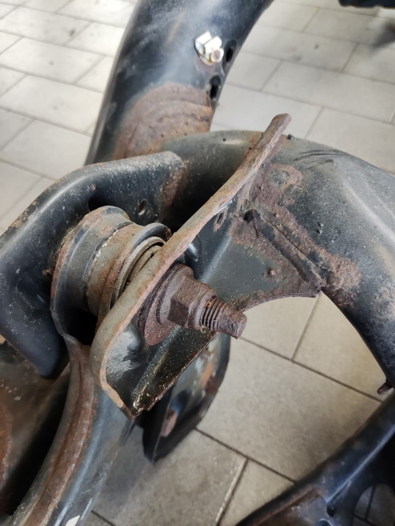

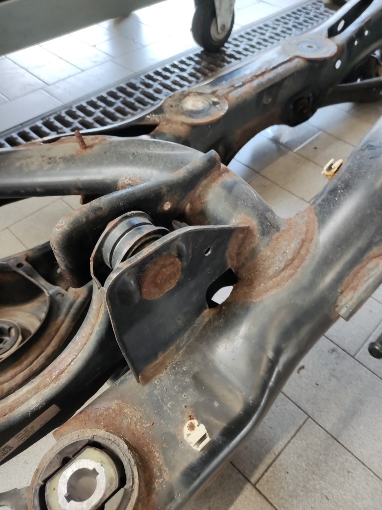

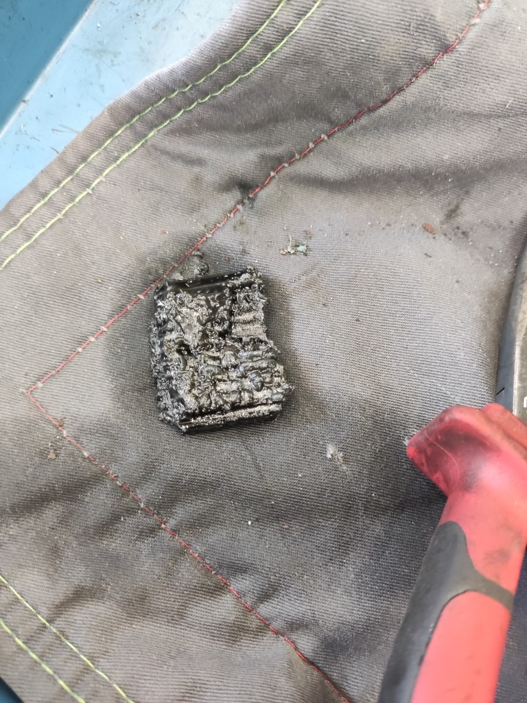

Also im Getriebe selber war kaum Abrieb zu finden. Da habe ich hier im Thema schon schlimmeres gesehen. Die Haldex-Einheit war voller Schmodder. Gewechselt wurden nur die beiden Lager der Flanschwellen mitsamt den Lagersitzen. Wir haben aber die komplette Hinterachse raus genommen, da Schrauben stark verrostet waren und teilweise abgedreht wurden. Somit wurden neben den beiden Lagern eine Menge Schrauben benötigt (allesamt Dehnschrauben bzw. vom Hersteller "nach Demontage zu ersetzen"). Eine Achsvermessung mit Einstellarbeiten komplettierte die Reparatur am vergangenen Freitag.
Abgedichtet wurde das Gehäuse übrigens mit entsprechender Gehäusedichtmasse.
Anbei ein paar Fotos, vom bekannten Problembereiter.

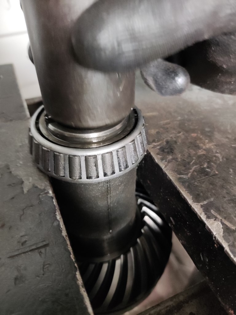

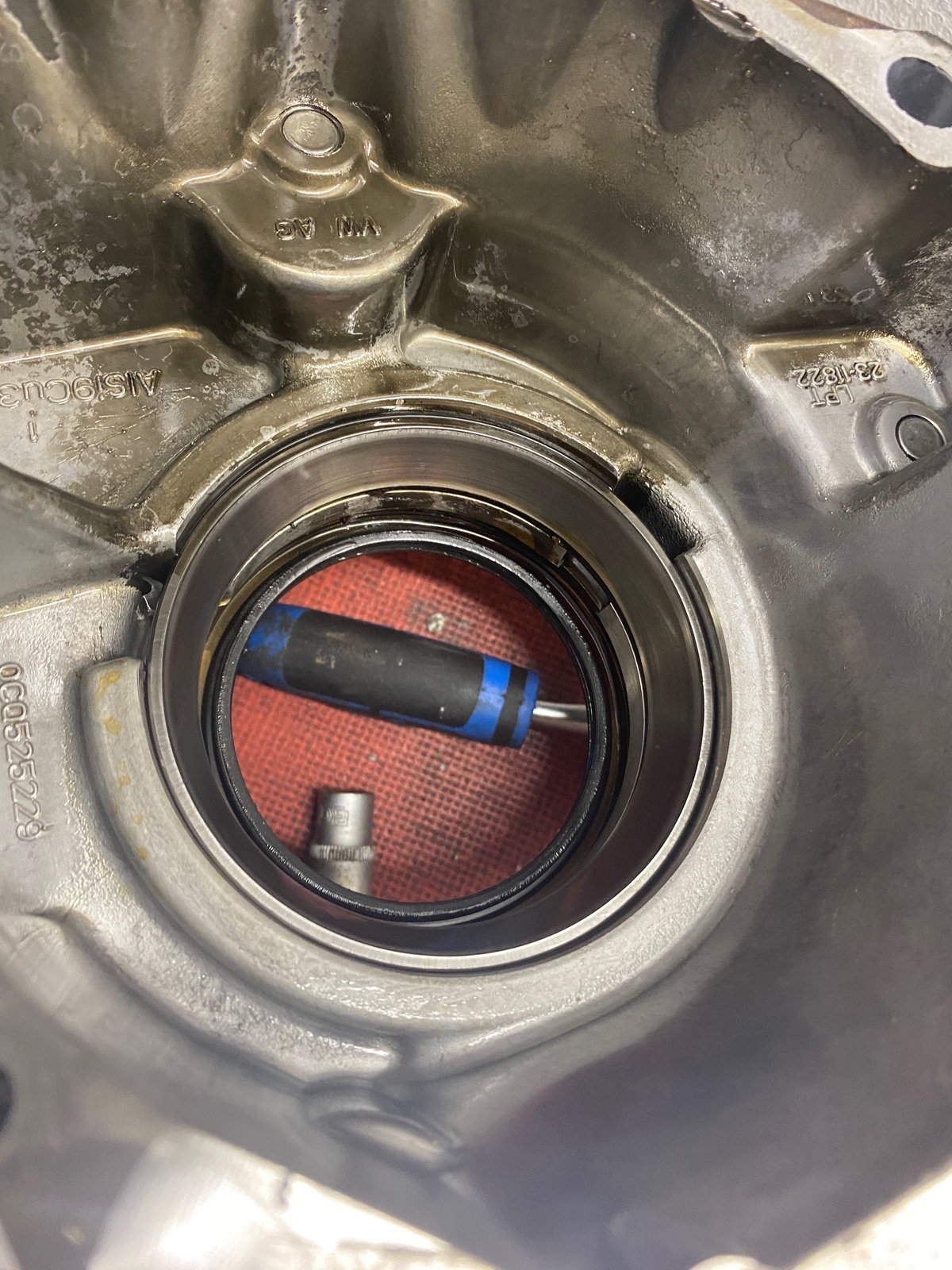

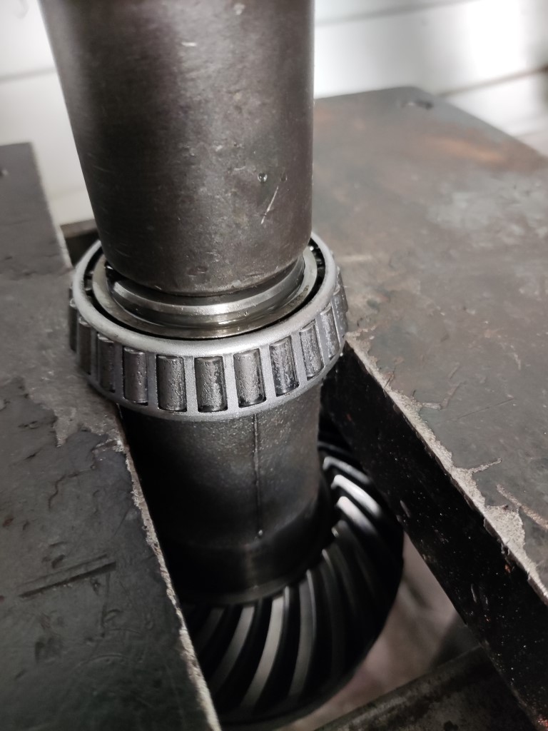

Wie habt ihr die Lagerschalen eingepresst? Habt ihr hier Maße oder Werkzeug oder ähnliches für mich - ich habe auf einem Bild gesehen, dass eine 42er Nuss verwendet wurde. Ich habe noch keine Ahnung wie ich die Aus und einpressen soll
Achso und gingen die Lager für die Antriebswellen leicht drauf? Überlege mir entsprechend Stahlrohr zu organisieren (im richtigen Maß) und sie damit aufzupressen, evtl reicht es ja die Lager heiß zu machen und die Welle kalt. Habt ihr hier ein paar Infos für mich?

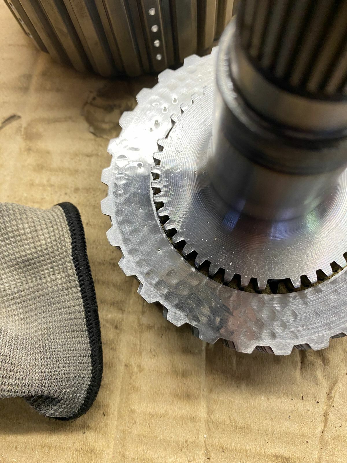

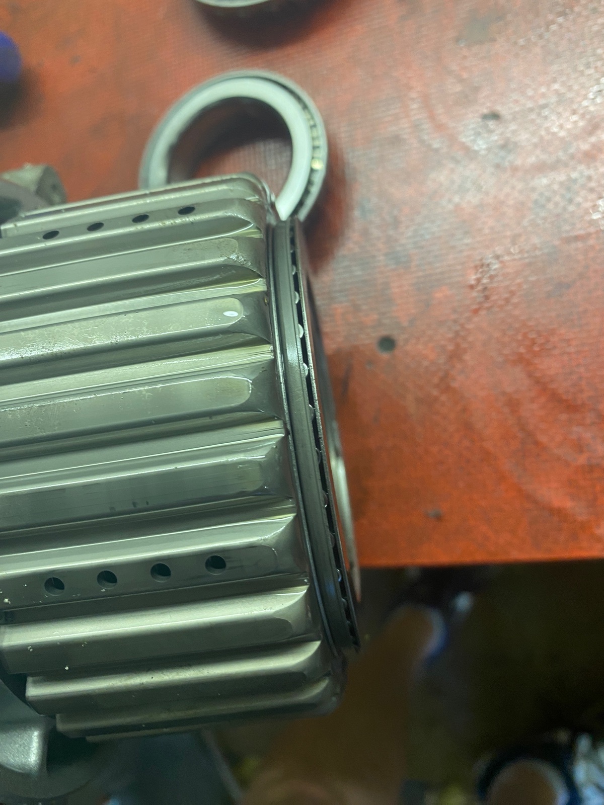

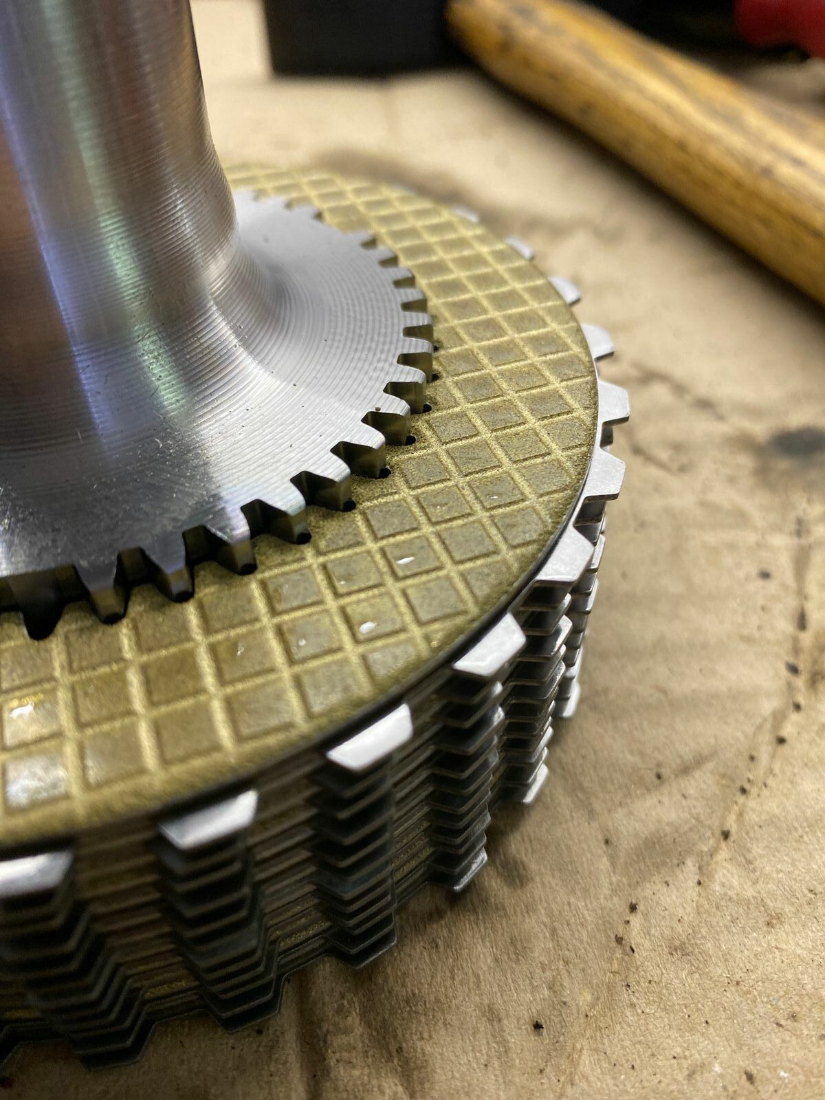

Ich habe heute nun auch meine Haldex-Kupplung auseinander gebaut, da mir der Verschleißgrad nach der recht hohen Laufleistung keine Ruhe gelassen hat. Ich wurde jedoch beruhigt. Das Auto vorher war ein Langstreckenfahrzeug und ich denke viel auf der Bahn unterwegs, weshalb die Kupplungsscheiben und die Metallscheiben noch ganz gut aussehen und ich sie nicht tauschen werden. Es war kein Metall oder ähnliches zu finden. Es war natürlich Typisch für die Gen5 relativ viel dreck und Abnutztungsschmock im Gehäuse, jedoch weitaus weniger als erwartet. Alles ordentlich sauber gemacht und die Kupplung und Haldex bleibt so wie sie ist. Hier noch ein paar Bilder

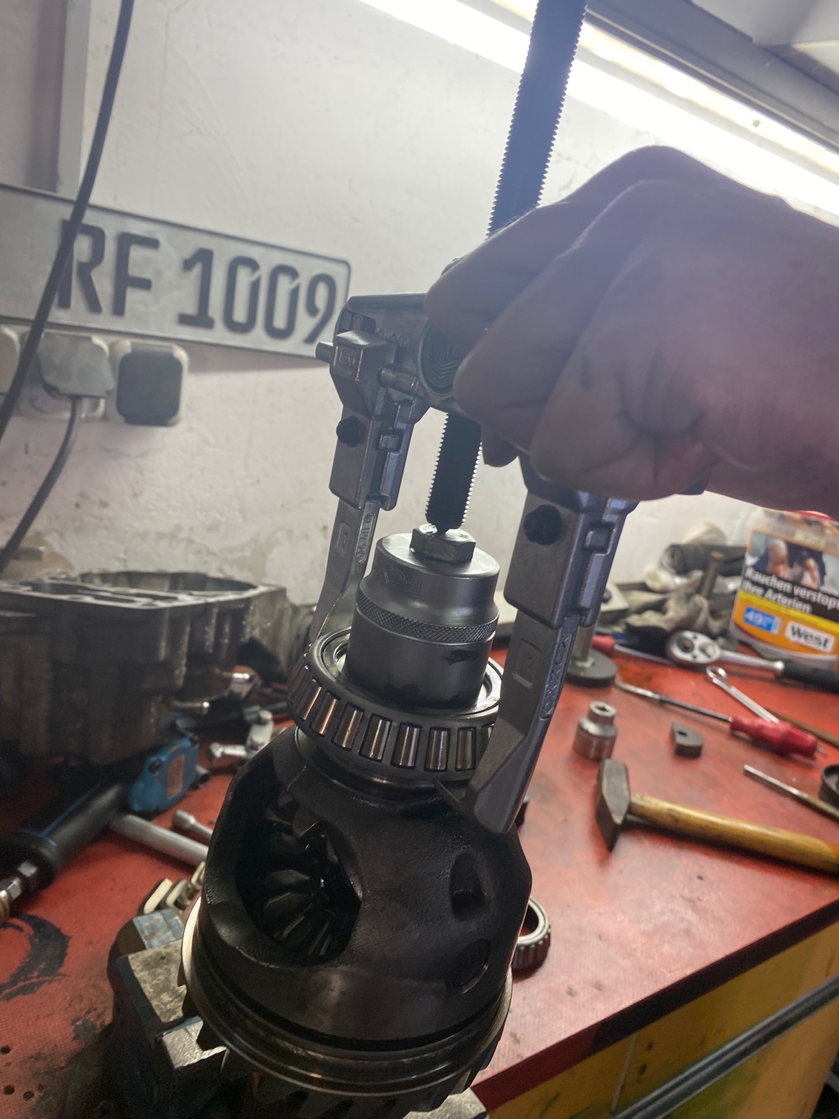

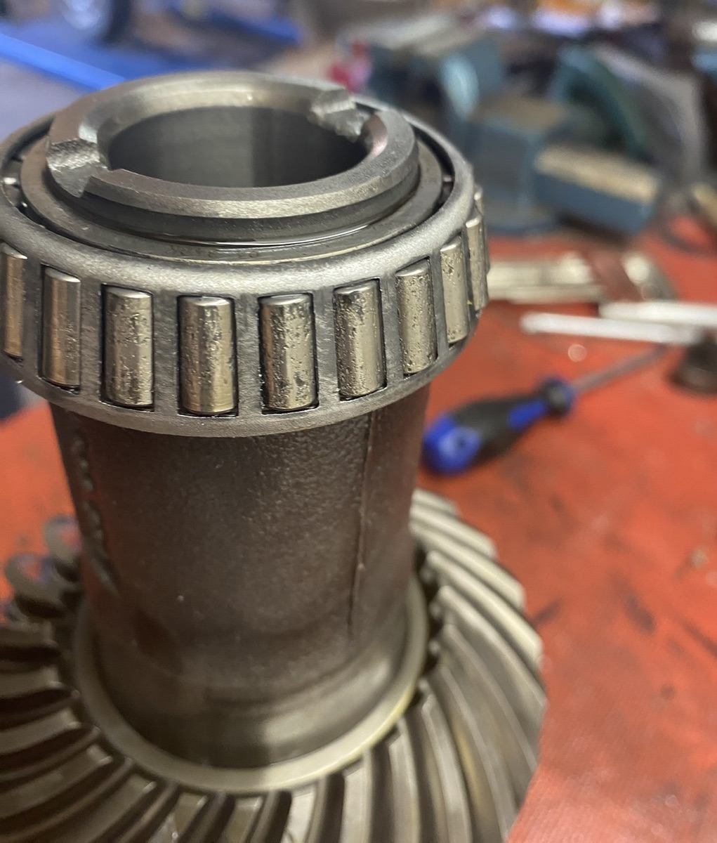

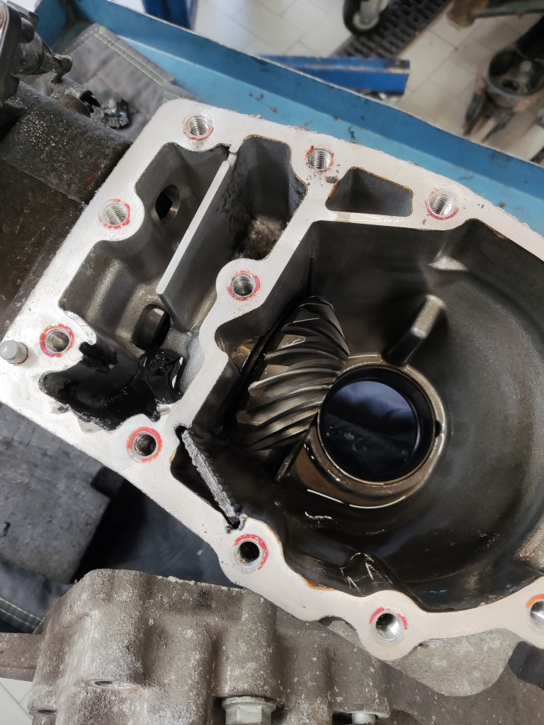

ich habe heute begonnen mein Hinterachsgetriebe zu zerlegen und die ersten Lager abzuziehen. Ich hänge ein paar Bilder an. Das abziehen der beiden Lager für die Antriebswellenflansche ging ganz gut. Man nimmt halt was man hat aber lief gut
Ich überlege auch ob ich die Haldex aufmache und die Beläge ankucke - das Getriebe hat schließlich 310.000 gelaufen. Wie gut geht diese Mutter vorne am Schaft zur Haldex auf und wie Vorallem bekommt man die ich glaube 210nm drauf?
Unter dem Haldex Korb ist noch ein ganz flaches Lager - kann man oder sollte man das auch wechseln?

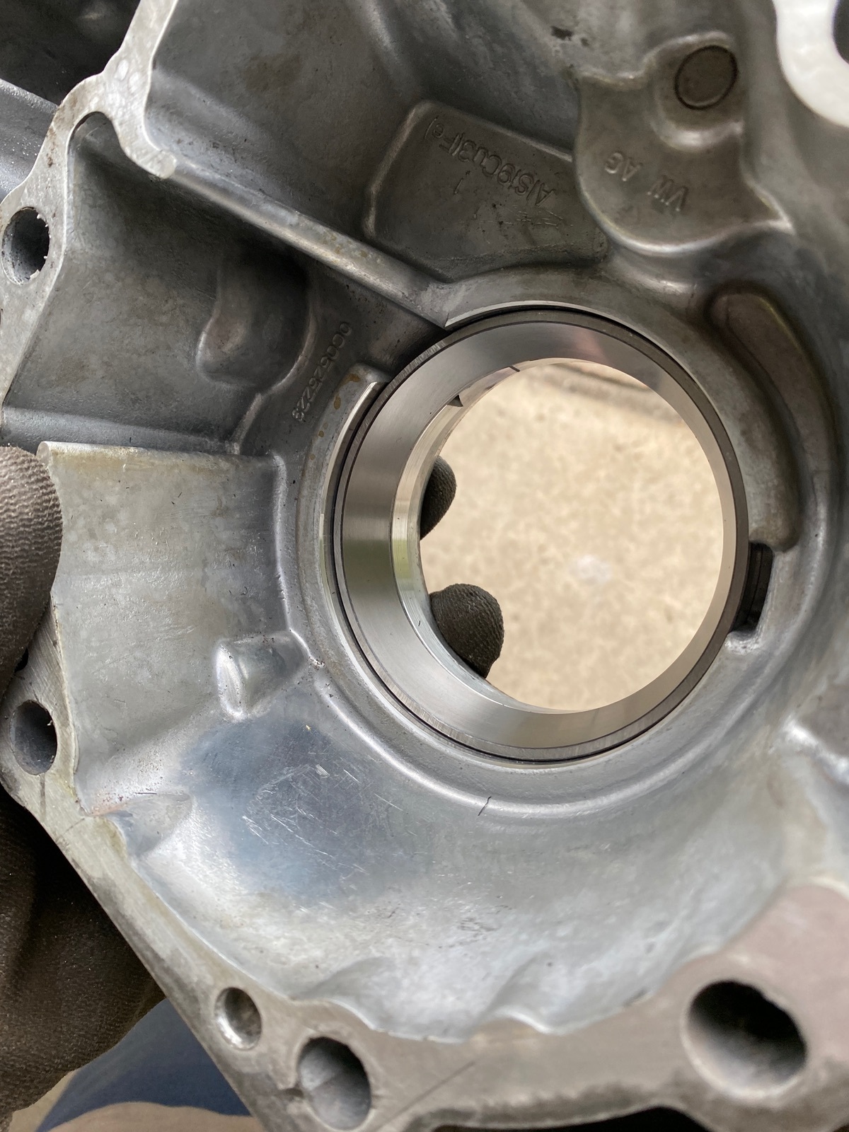

Desweiteren wollte ich euch nach eurer Meinung und Erfahrung beim Ausbau des Kegelrades fragen - wie genau habt ihr das gemacht? Ausgedrückt und das größere Lager dann abgezogen? Ich bin unsicher zwecks der Laufleistung. Es hört sich etwas schleifend an aber ich denke das normal bei solchen Lagern wenn sie quasi „trocken“ sind und keine Last drauf ist.

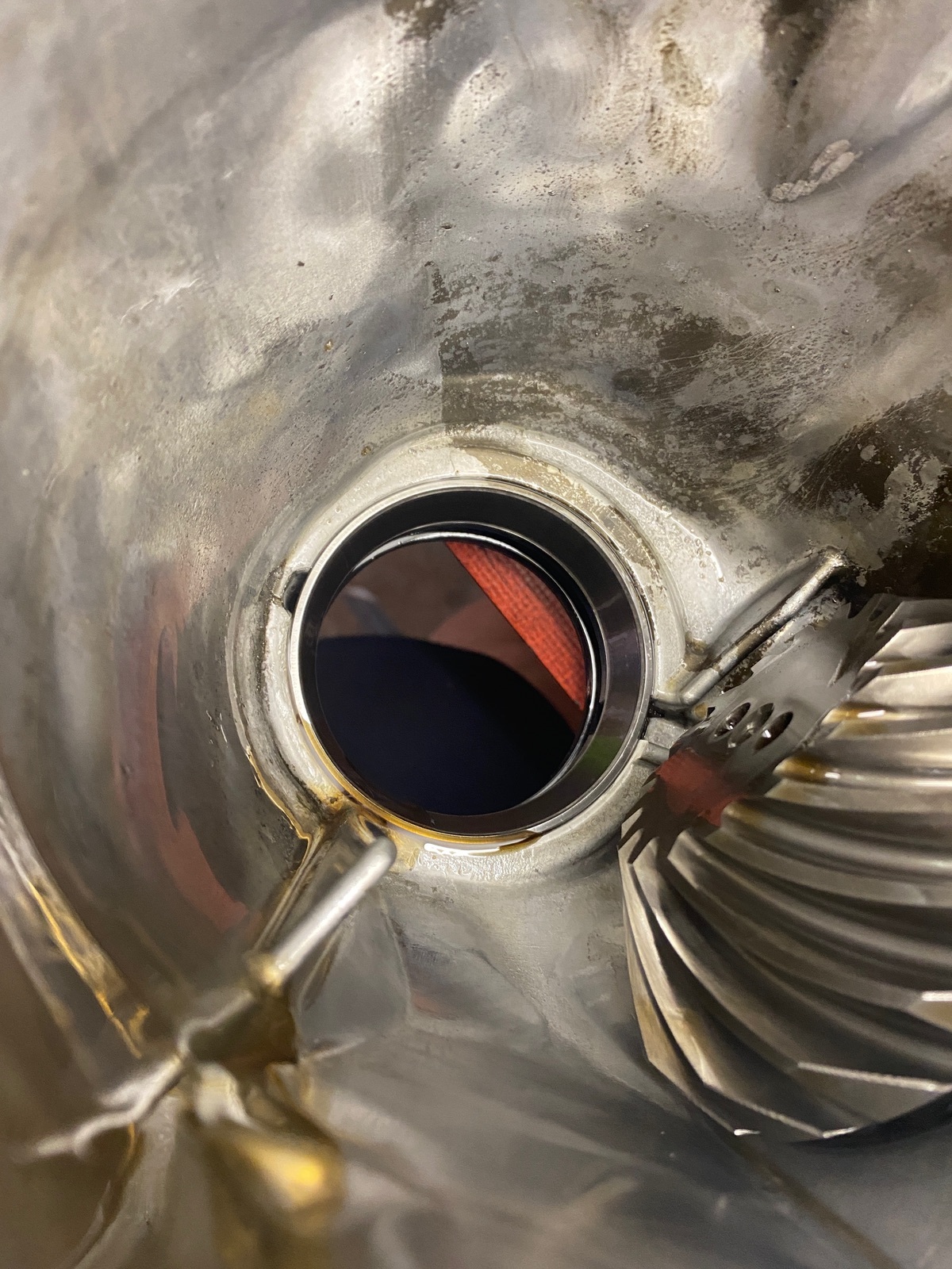

Ansonsten habe ich den klassischen Schaden am kleineren Lager - die lagerschalen sehen aber noch ganz okay aus - werden natürlich mit getauscht

Habt ihr ggf. eine Empfehlung für Abzieher? Ich denke so große habe ich nicht und werde mir somit etwas Werkzeug kaufen müssen.
