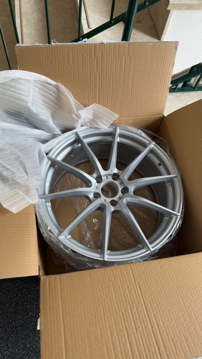

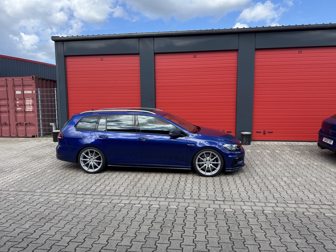

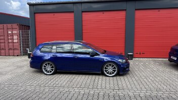

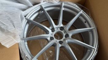

    Kleines Update meinerseits, nach nun fast 3 Monaten warten kamen endlich meine Sommerfelgen :)
    Es wurden BJ-Wheels F2-Lightweight in 8,5x19 ET45. Verkauft werden diese vom Hersteller nicht in Silber, auf Nachfrage konnten diese aber als Sonderanfertigung in Silber gepulvert werden.
