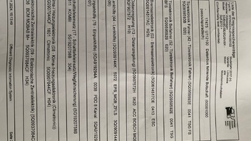

    Ich habe mir erstmal die ganzen Fehlerprotokolle zeigen lassen und was sonst so aktiv am Auto gemacht wurde.
    Laut dieser Zettelwirtschaft wurden sämtliche Kabel und Steckverbindungen geprüft. Ohne erkennbare Mängel. Diese Berichte sind dann an Vw Deutschland geschickt worden mit der Anweisung das Im Protokoll erschienene fehlerhafte Steuergerät auszutauschen.

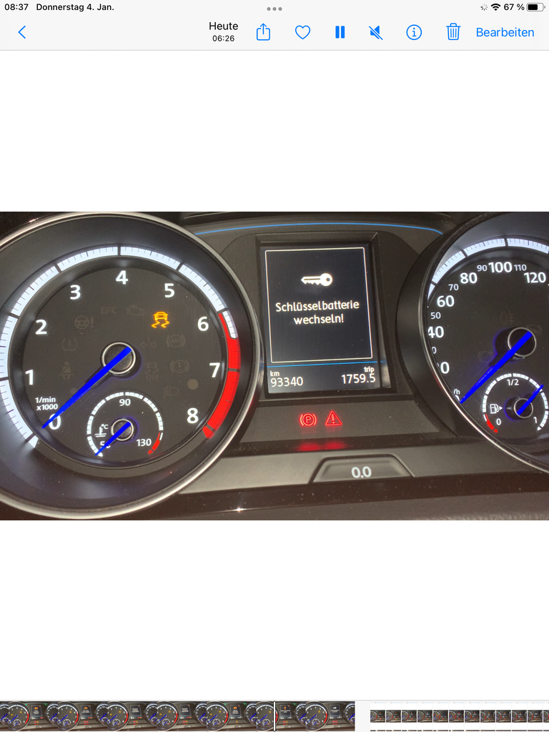

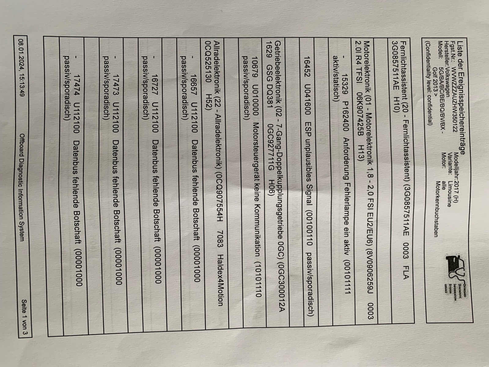

    komme gerade vom freundlichen und kann euch mitteilen die Batterie ist es nicht. (Schade auch)
    Einer der Meister meint das nach dem Löschen des Speichers der Wagen ganz normal anspringt, kurz darauf die Fehlermeldungen jedoch wieder auftauchen. Ein Transferfehler der Daten zwischen Steuergerät und Getriebe könnte eine mögliche Ursache sein, wenn ich das richtig verstanden habe. Er müsse jetzt den gesamten Kabelstrang durchmessen. Mehr gibt es erst mal nicht zu berichten. Hoffe bis Morgen sind die und ich schlauer.

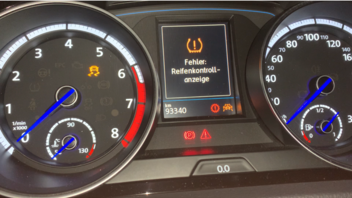

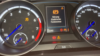

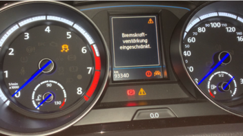

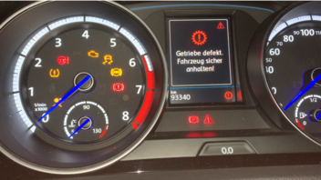

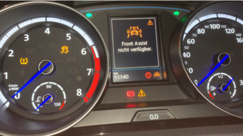

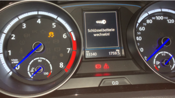

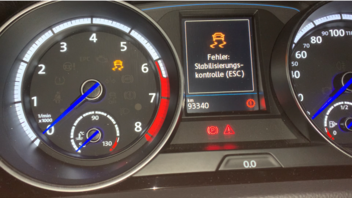

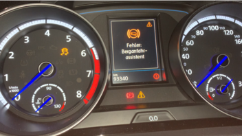

    Guten Morgen Gemeinde,

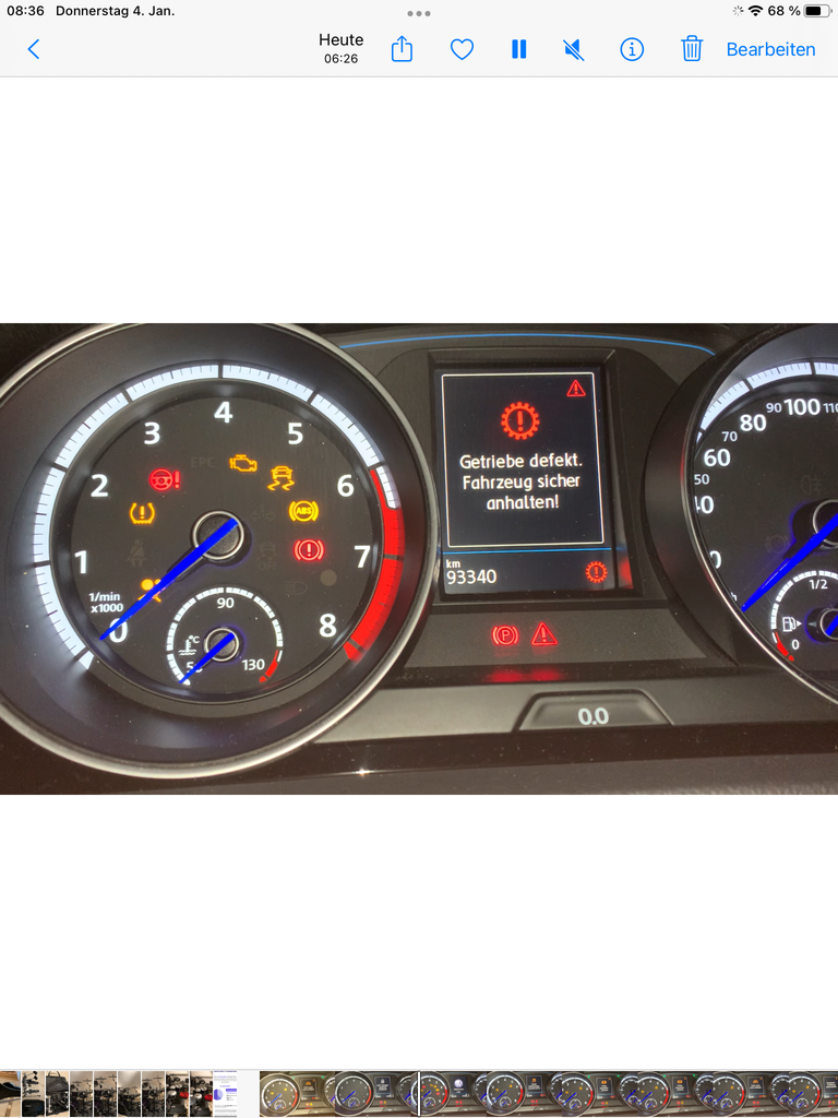

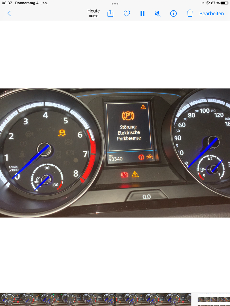

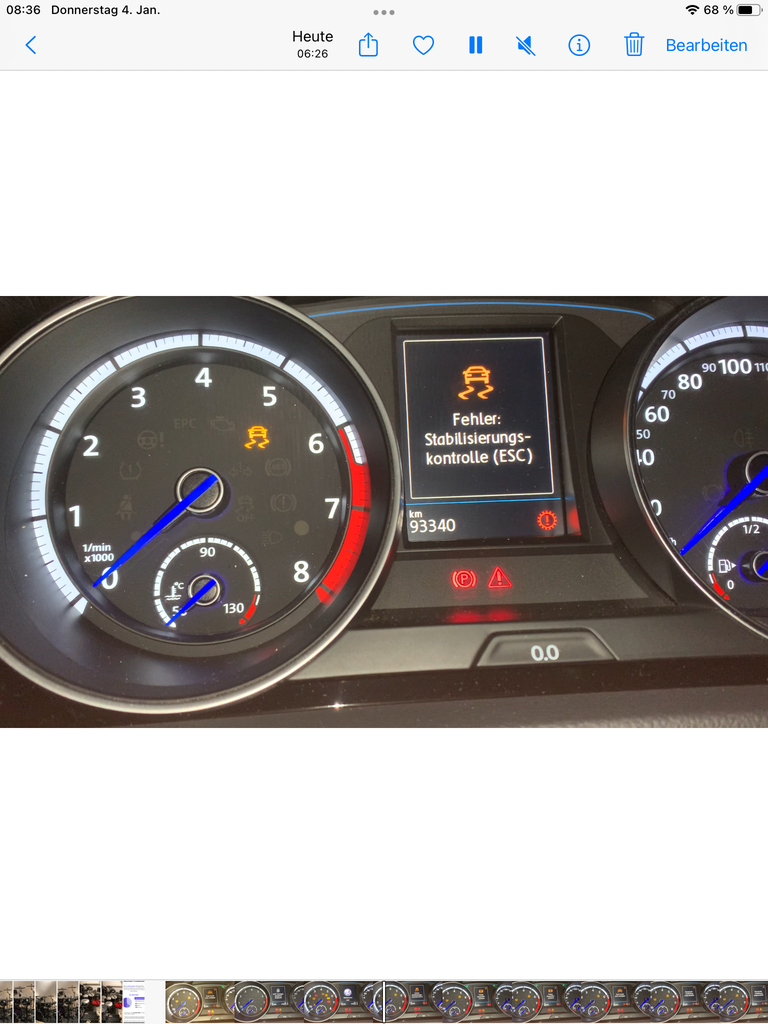

    heute früh bekam ich diese Überraschung von meinem R präsentiert. Siehe Fotos.
    Durch mehrfaches drehen des Zündschlüssels und betätigen des Wählhebels, sprangt er dann an und machte ich mich auf den Weg zur Arbeit. Unterwegs ging das Auto aus und die Fehlermeldungen im Display erschienen erneut. Gleiches Prozedere mit Zündschlüssel und Wählhebel und nach gefühlt 20 mal probieren konnte es weitergehen. Bis zum freundlichen hab ich’s auch geschafft.
    Meine Frage hierzu, hat das schon mal jemand hier gehabt oder Ähnliches?
