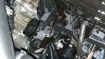

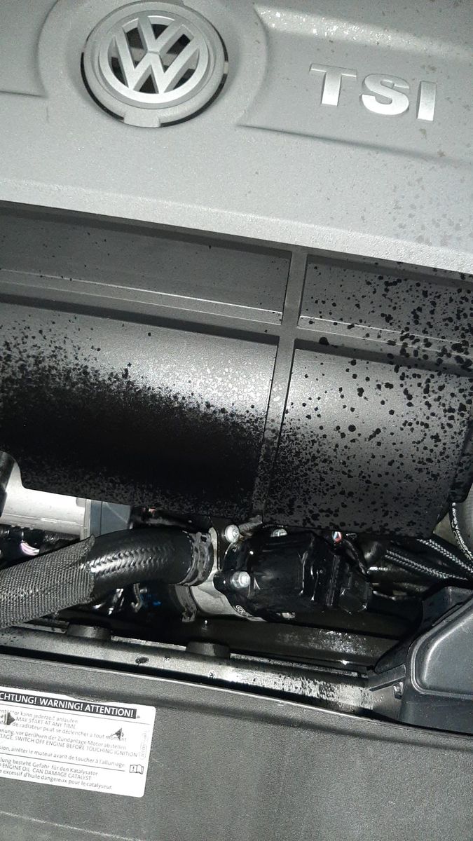

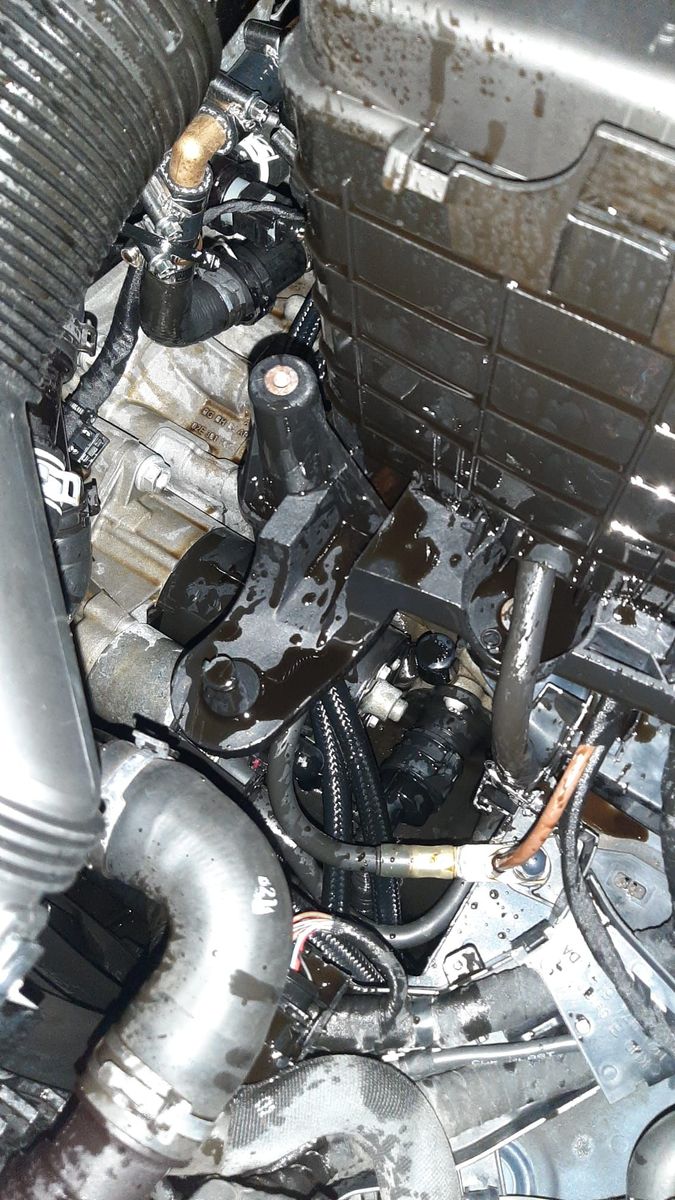

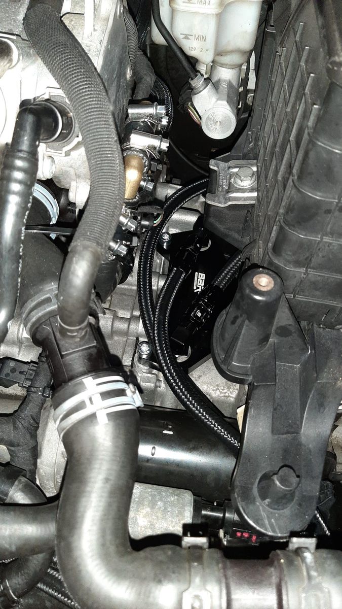

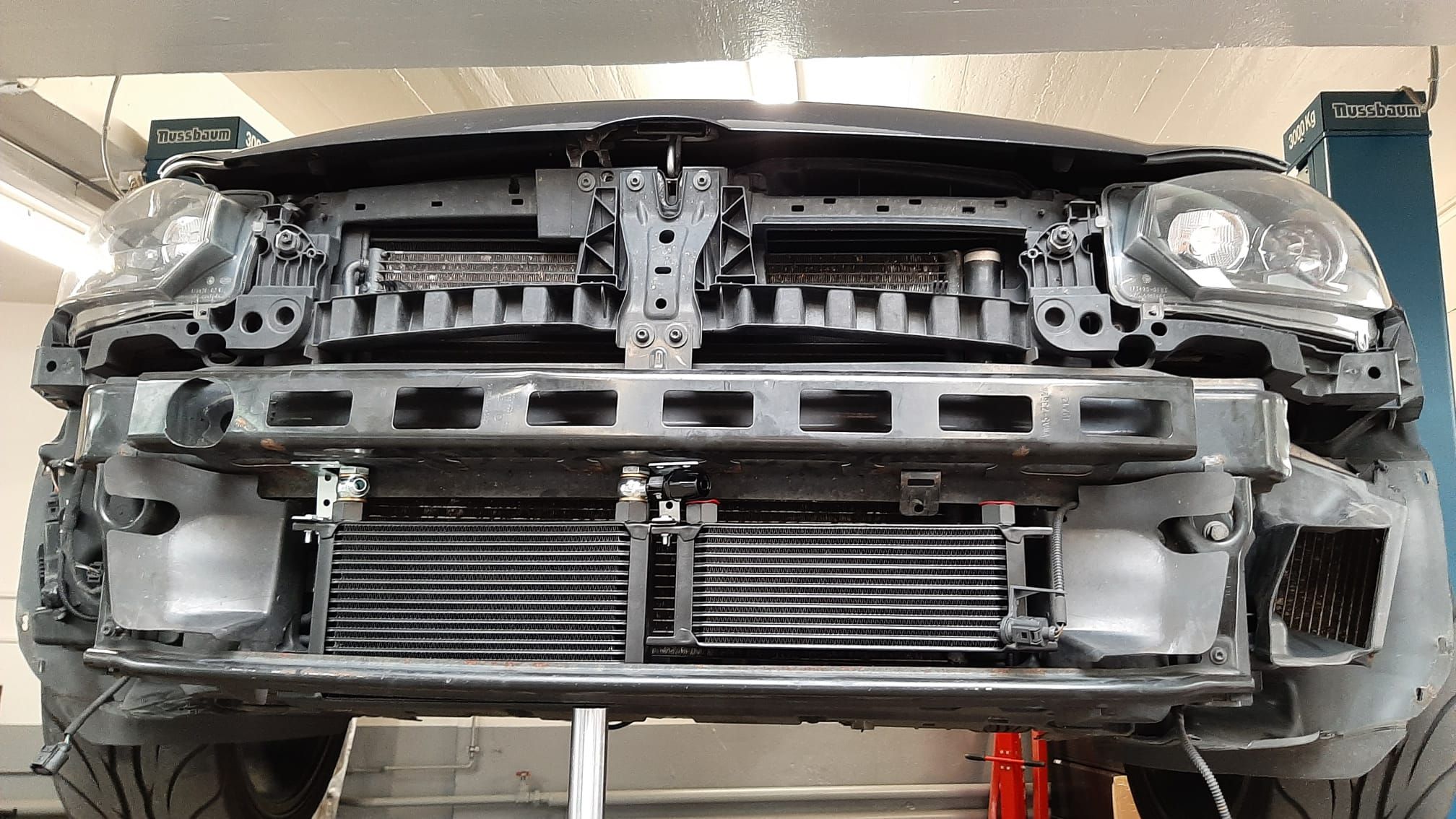

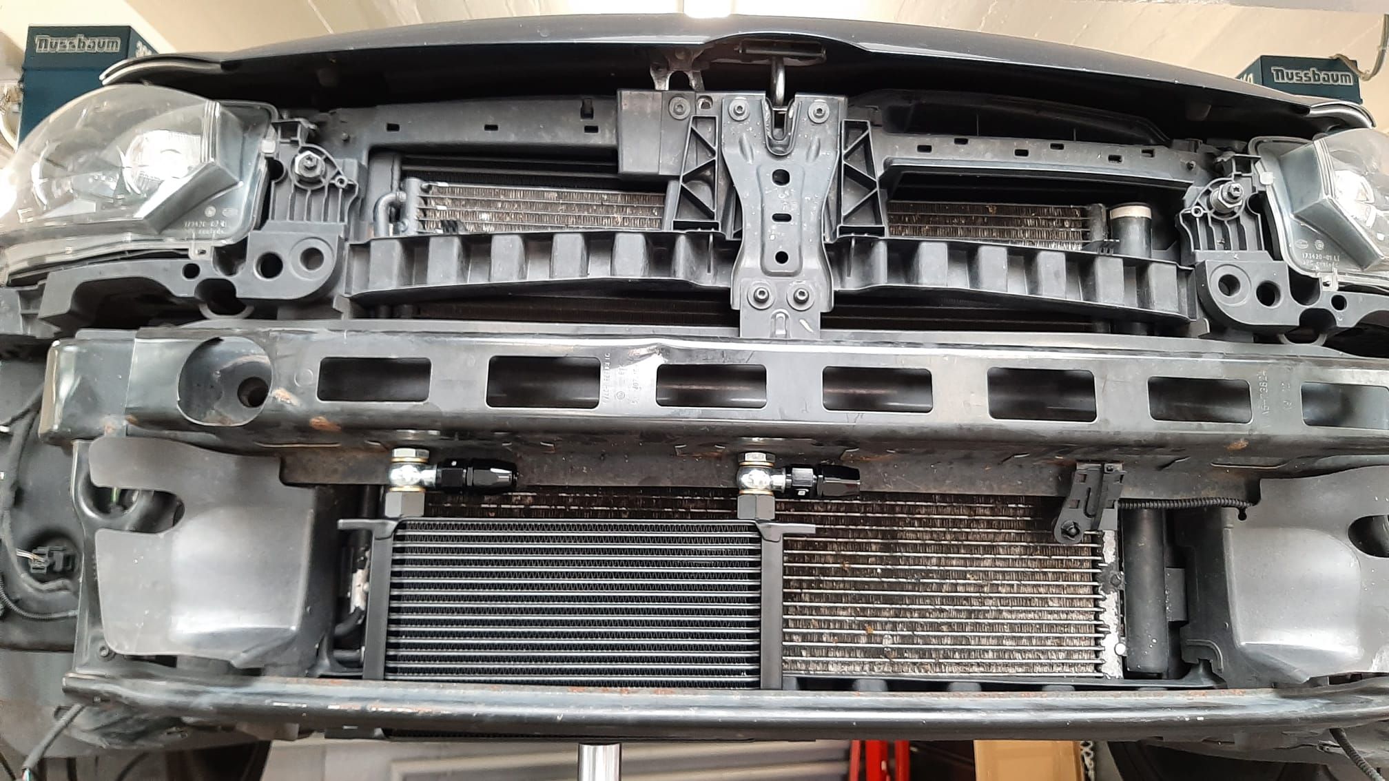

Bei der ersten Testfahrt hat sich dann ein Anschluss der Adapterplatte gelöst. Natürlich unter Vollast im 3 Gang, Dumpfes Plopp, Öllampe an und Motor ging von alleine aus. Gute 5 Liter Öl sind ab in die Freiheit ![]()
Anhänger geholt und in die Werkstatt um erste Sichtung vorzunehmen.

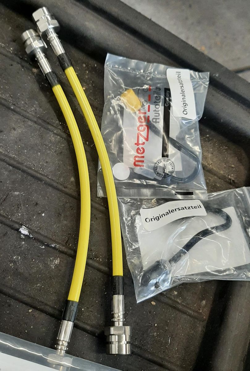

Tja, nun neue Leitung angefertigt, verbaut und den Apparat sauber gewaschen. Leider macht der Motor nach ca 8 km erneuter Probefahrt verdächtige Geräusche. Die Jungs der Werkstatt meinen, 1-2 Hydro Stössel könnten einen abbekommen haben.
