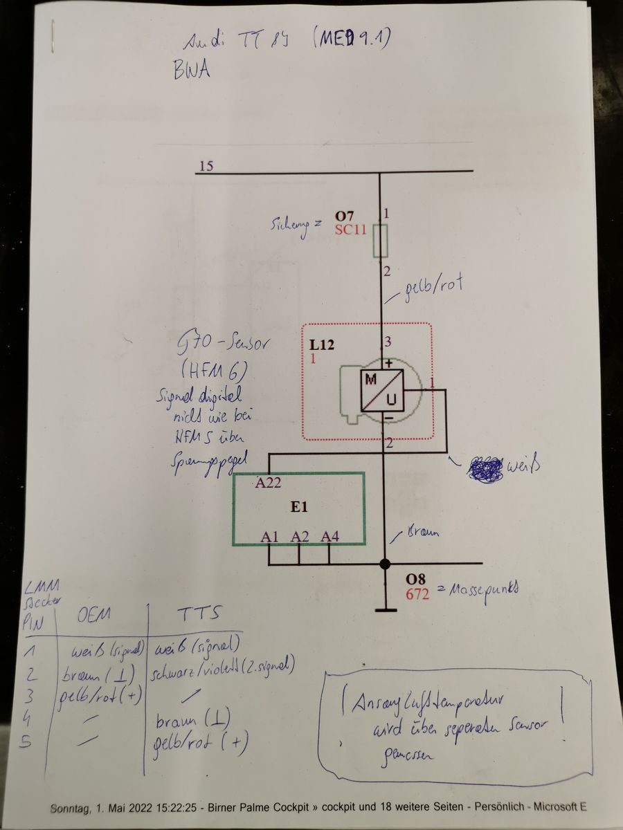

    Ich habe bereits erwähnt, dass sobald ich den LMM abstecke er wie er von Werk aus Soll in den Fallback Modus geht und ganz normal läuft. Wenn er falsch luft zieht dann läuft er auch schlecht wenn der LMM absteckt ist.
    aber trotzdem danke für den Hinweis!
    Hab jetzt nächste Woche einen Termin vereinbart bei einem anderen Optimierer. Ich suche grundsätzlich immer als erstes bei mir den Fehler aber in dem Fall scheint die Thematik bei der Software zu liegen...
    Dann werde ich jetzt wirklich noch einen OEM LMM probieren. Habe leider akutell kein Oszi ansonsten hätte ich es ja auch messen können, ob der neue LMM ein Problem hat.

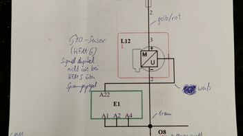

    Habe in der Zwischenzeit auch von einem namhaften deutschen Tuner dankenswerterweise die Bestätigung bekommen, dass meine Verkabelung bzgl. LMM korrekt ist.
    Das heißt für die Nachwelt sicher auch nicht schlecht ;) (habe bis dato keinen Schaltplan weder Englisch noch Deutsch im Netzt gefunden...)
    Ja ich denke auch die Markierungen in diesem Fall sind irrelevant. LLM sitzt so wie vom Werk aus.
    LMM ist von Delphi und neu. Nachdem Delphi auch Erstausrüster ist denke ich mir da gar nichts.
    Hätte auch um selbst das auszuschließen einen von Bosch bestellt -> aktuell nicht lieferbar ;)
    Ja genau im Motorsteuergerät muss die Skalierung des LMM auf den TTS LMM angepasst werden. Habe ich auch machen lassen funktioniert aber immer noch nicht jetzt gehts daran herauszufinden ob vl. in ddr Verkabelung das Problem liegt oder vl. der Software Tuner nicht richtig gemacht hat.

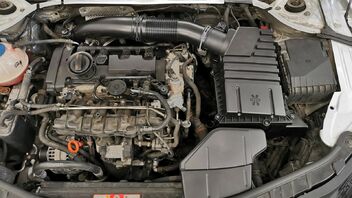

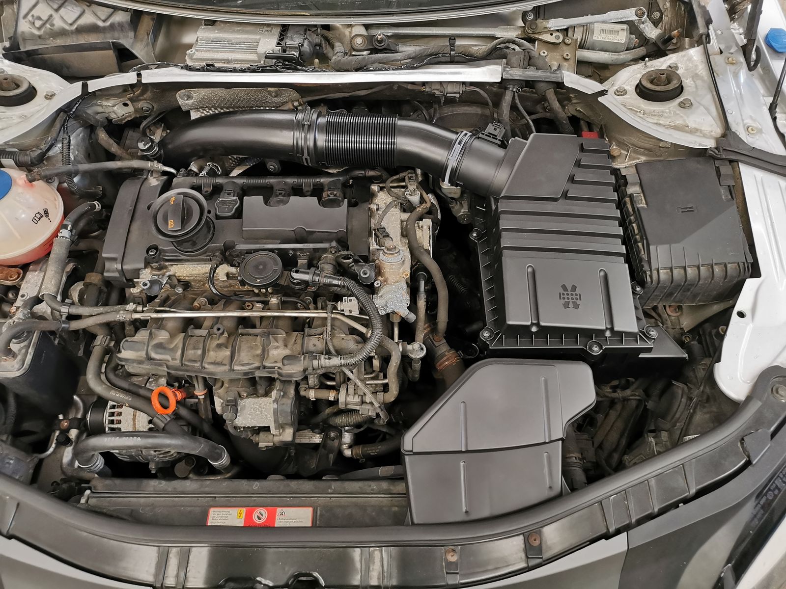

    Ausgangsbasis Audi TT 8J 200 PS (Motorcode BWA) umgebaut auf TTRS Luftfilterkasten und TTS-Ansaugung (Motorcode CDLB) inkl. TTS LMM
    Leider funktionierts nicht ganz so wie gewollt...

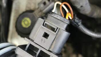

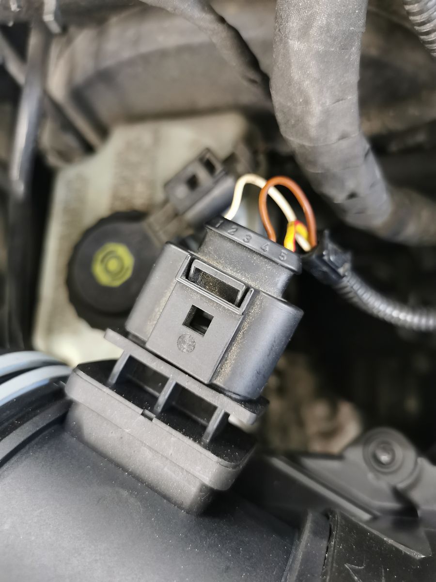

    Der Kabelbaum muss wie folgt siehe Anhang umgepinnt werden und ein Software Optimierer muss anschließend die Skalierung des LMM im Motor-STG anpassen. Hat irgendjemand schon das schwarz-violette Kabel nachgerüstet? Sollte ohne dem auch gehen ...
    Leider funktioniert die Sache nicht (Motor läuft wie ein Sack Schrauben), der Software Optimierer meint er hat das immer so gemacht und es funktionierte und ich meine ich habe weder Fehlercodes im STG und VCDS erkennt auch am G70-LMM Sensor Werte. Zündung an = 0 g/S Leerlauf = 3,7 g/s und diese verändern sich auch wenn man Gasstöße gibt allerdings meines erachtens nicht ganz plausibel --> was auf falsche Skalierung hindeutet. Sobald man den LMM absteckt geht er wie erwünscht in den Fallback Modus und läuft ganz normal inkl. Fehler im Fehlerspeicher.
