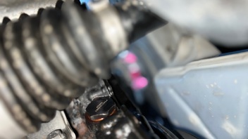

Ich habe mir die orginale Kettenspannerschraube von VW jetzt gekauft und gewechselt. Jetzt beim 2. mal mit der Orginalen Schraube drin ist alles dicht.
Es war ein anderes Problem. Es war der Wasserbehälter, die Dichtung defekt. Das sah ich erst als ich mich unter mein Auto gelegt hatte.

Guten Abend..war wirklich die Dichtung vom oberen Wischwasser Behälter zum unteren 🍀😉

Ich habe heute eine Dichtung zwischen den oberen und den unteren Waschwasser Kasten bestellt, ich hoffe das dann das Problem behoben ist 😉 ich berichte wieder ..danke

Die neue Schraube hat auch einen Silbernen Ring
Oh doch, die ist am Motorblock die Schraube und dahinter gleich Öl. Ich habe gerade mein Auto aufgebockt und nachgeschaut. Es tritt da doch kein Öl mehr raus. Jedoch ist der Wischessserbehälter defekt 🙈 ich weiß Öl und Wasser sieht anders aus
Guten Abend/ guten Morgen
Ich habe einen Golf 7 r von HGP.
Ich habe einiges reparieren lassen, mitunter auch die Steuerketten.
Nun ölt es bereits zum 2.mal aus der Steuerkettenspanner Schraube heraus. Hatte mir extra eine neue Schraube gekauft und nun ölt es wieder , wie
bekomme ich das dicht ?
