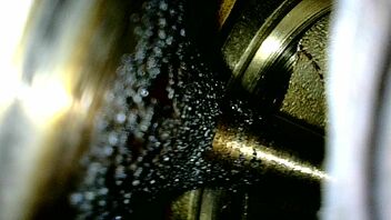

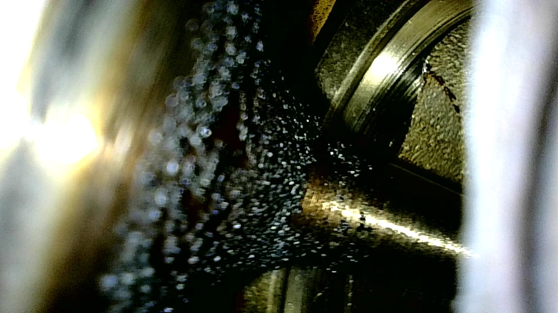

    Die Verkokungen scheinen ja aber nicht für die Aussetzer verantwortlich zu sein. Sie waren aber stark genug um den Mechaniker denken zu lassen, dass es daran liegen könnte. Bilder von den Ventilen vor der Reinigung habe ich leider nicht. Aktuell ist das Auto noch in der Werkstatt.

    franky33 Darf ich fragen was für ein Öl du fährst? Das VFL hat auch keine Saugrohreinspritzung, oder? Das sieht ja eigentlich ähnlich aus wie beim Fl mit Saugrohreinspritzung, Schaft ziemlich sauber, unten etwas verkrustet, wenn ich das richtig erkennen kann.

    Wie schon erwähnt wurde, haben die OPF Modelle keine Saugrohreinspritzung mehr, weshalb ich auch irgendwann mit verkokten Ventilen gerechnet hatte, aber eben nicht so früh.
