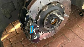

    Kannst du da nochmal etwas genauer drauf eingehen (warum der MA45B für dich besser als der ME22 funktioniert) oder geht's da wirklich hauptsächlich um's Thema Verschleiß?
    Der MA45B ist für mich besser dosierbar und hat einfach einen geringeren Verschleiß. Ich weiß jedoch nicht, ob es einfach an meiner Fahrweise und meinem Fahrprofil liegt, aber beim ME22 konnte ich zusehen, wie der weniger wurde…
    Wie schaut's bei dir aus bezüglich des Bremsprofils? Auch eher Lift & Coast, also vor dem eigentlichen bremsen erstmal liften und das Auto rollen lassen, und dann eher weiches Bremsen oder dann spät, ohne vorheriges rollen, und hart auf die Bremse?

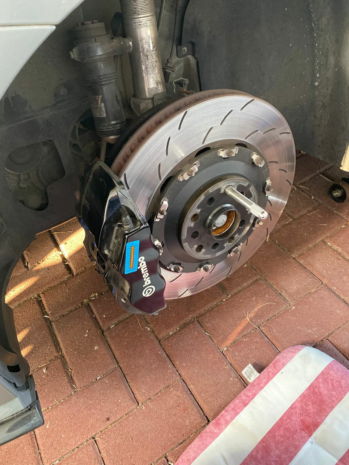

    Was mich auch noch interessieren würde : wie verhält sich bei dir die Kombination aus ME22 und Carbopad Scheibe in Alltagssituationen, gerade was Geräuschentwicklung angeht? Tatsächlich genau die Kombi die ich mit der TT RS Bremse vermutlich anstreben würde.
    Ich bremse je nach Kurve mal stark am Anfang, coaste dann ein wenig und bremse dann weich hinein, manchmal wird der Anker aber auch erst sehr spät geworfen. Kommt auch immer drauf an, wie wohl man sich fühlt. Ich für meinen Teil habe lange nicht genug Erfahrung auf der NOS, um da "völlig furchtlos" in jede Kurve zu fahren und den Anker erst im letzten Moment zu werfen.
    In Spa bin ich dafür ne ganze Ecke zügiger und mit mehr Risiko unterwegs. Dem MA45B und auch dem ME22 (hatte ich davor) macht das nichts aus und die stecken das gut weg.
    Ich benutze den TCR auch im Alltag. Grundsätzlich hatte ich mit dem ME22 einen höheren Verschleiß, da is der MA45B deutlich langlebiger. Geräusche habe ich sowohl mit ME22 und auch MA45B kaum, ganz selten mal ein pfeifen, aber ansonsten super unauffällig. Ich ordere den mit dem Kumpel zusammen bei rhd in Japan, da bekommt man ihn ne ganze Ecke günstiger.
    Also: ME22 und Carbopad harmoniert wunderbar, ich werde ihn jedoch nicht mehr fahren, da der MA45B für mich noch besser funktioniert und scheibenschonender ist. Dennoch ist der ME22 ein sehr guter Belag, aber für den reinen Einsatz auf der Straße braucht es den definitv nicht! Wenn du es jedoch öfter mal ordentlich fliegen lässt (ohne jegliche Wertung, ob das im normalen Straßenverkehr gut oder nicht gut geht), könnte der ME22 die richtige Wahl sein.
    Das kann ich uneingeschränkt so bestätigen, die TTRS Bremse macht zusammen mit den Carbopad Scheiben, Endless Belägen und etwas Belüftung einen super Job! Selbst in Spa Francorchamps hält die Bremse ziemlich unbeeindruckt ne halbe Stunde am Stück durch. Temperaturmäßig liegen da am Sattel dann aber schon teilweise leicht über 200° an, dementsprechend natürlich kalt fahren.

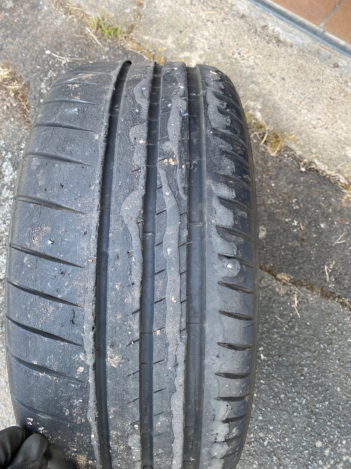

    Kalt im Alltag würde ich den mit empfohlenen Druck vom Aufkleber im Tankdeckel oder der Tür fahren. Funktioniert zumindest beim AD09 tadellos ohne zu schnell zu verschleißen. Ich fahre allerdings eine andere Reifengröße und auch ne Ecke mehr Sturz. Wenn du weißt, dass mal etwas mehr abgefordert wird, wie z.B. in bergigen Regionen, würde ich minimal nach unten korrigieren. Rennstrecke würde ich mal mit 2,0 bar losfahren, dann aber Curbs meiden und natürlich nach dem "warm" fahren korrigieren.

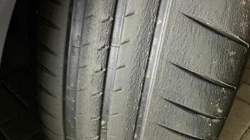

    Der AD09 macht sich im Regen recht gut und auch in den Kurven hat er erstaunlich gut Grip (sowohl im Nassen als auch im Trockenen, vom Gefühl her etwas besser als der Cup 2. Auf der Bremse empfinde ich jedoch den Cup 2 etwas besser. Es kann aber natürlich sein, dass ich noch den richtigen Druck finden muss.

    Für dieses Jahr sind Yokohama AD09 in 245/40/18 auf die Protracks gekommen, im Alltag bisher super fahrbar, auch bei Regen. Und bei der "etwas zügigeren" Probefahrt nach dem Service war ich auf jeden Fall beeindruckt. Der Reifen hat eine stabilere Flanke als der Cup 2. Ich bin gespannt, wie das ganze dann auf der Nordschleife aussieht.

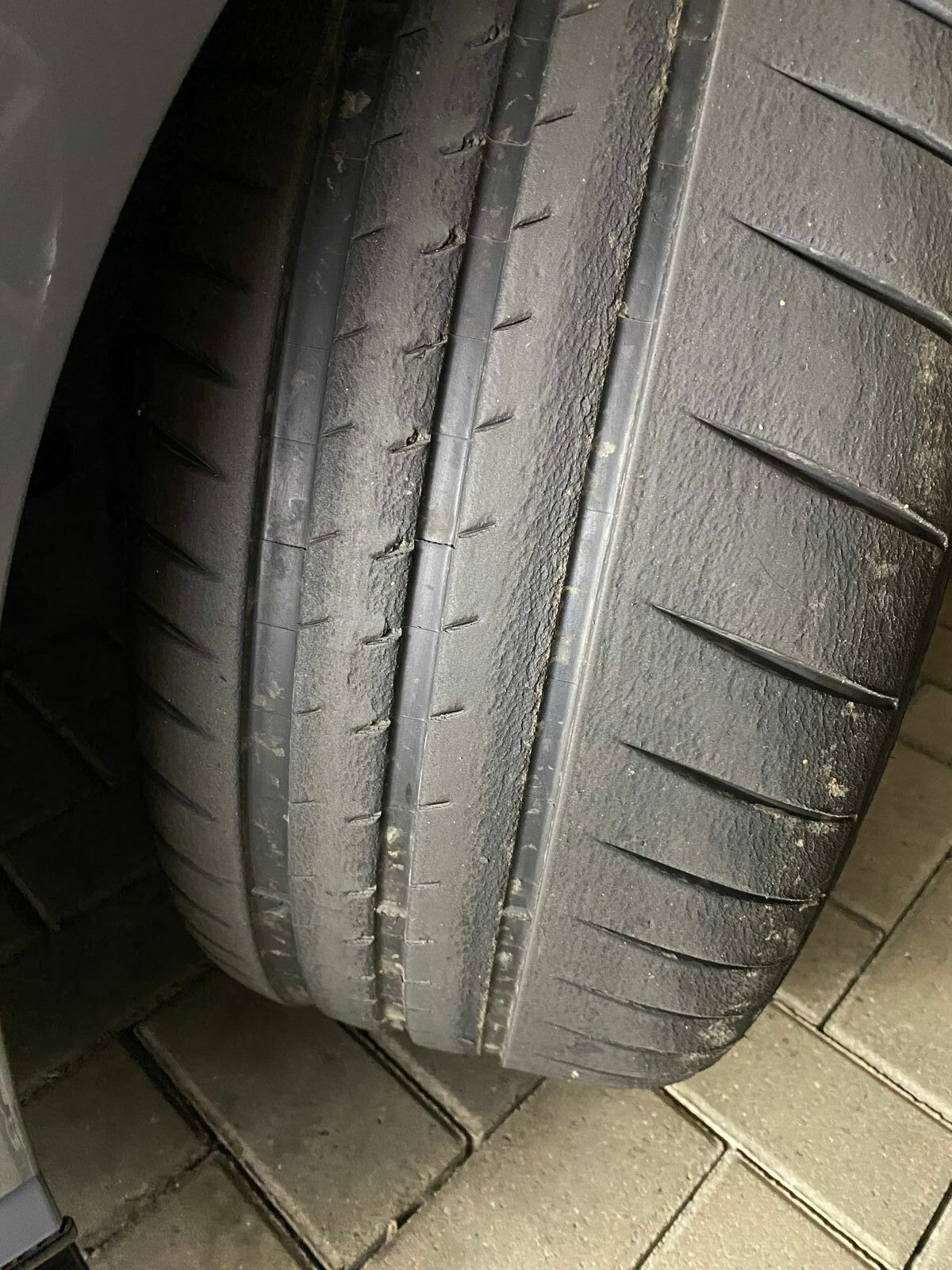

    Das waren insgesamt ca. 50 runden Nordschleife und der Trackday in Spa mit ca. 30 Runden, dazu kommen noch ca. 5000 km Landstraße und Autobahn. Da hat mir dieses Jahr ein Satz gereicht. Habe aber auch ein paar mal vorne und hinten durchgewechselt.

    Eine weitere Saison neigt sich dem Ende und die Cup 2 sind entprechend komplett durch, nächstes Jahr werde ich mal die Yokohama AD09 ausprobieren.
    An der VA sind neue Bremsbeläge gekommen, wieder Endless ME22. Diese passen für meine Mischung aus Alltag und ab und an mal Rennstrecke sehr gut.

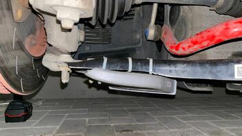

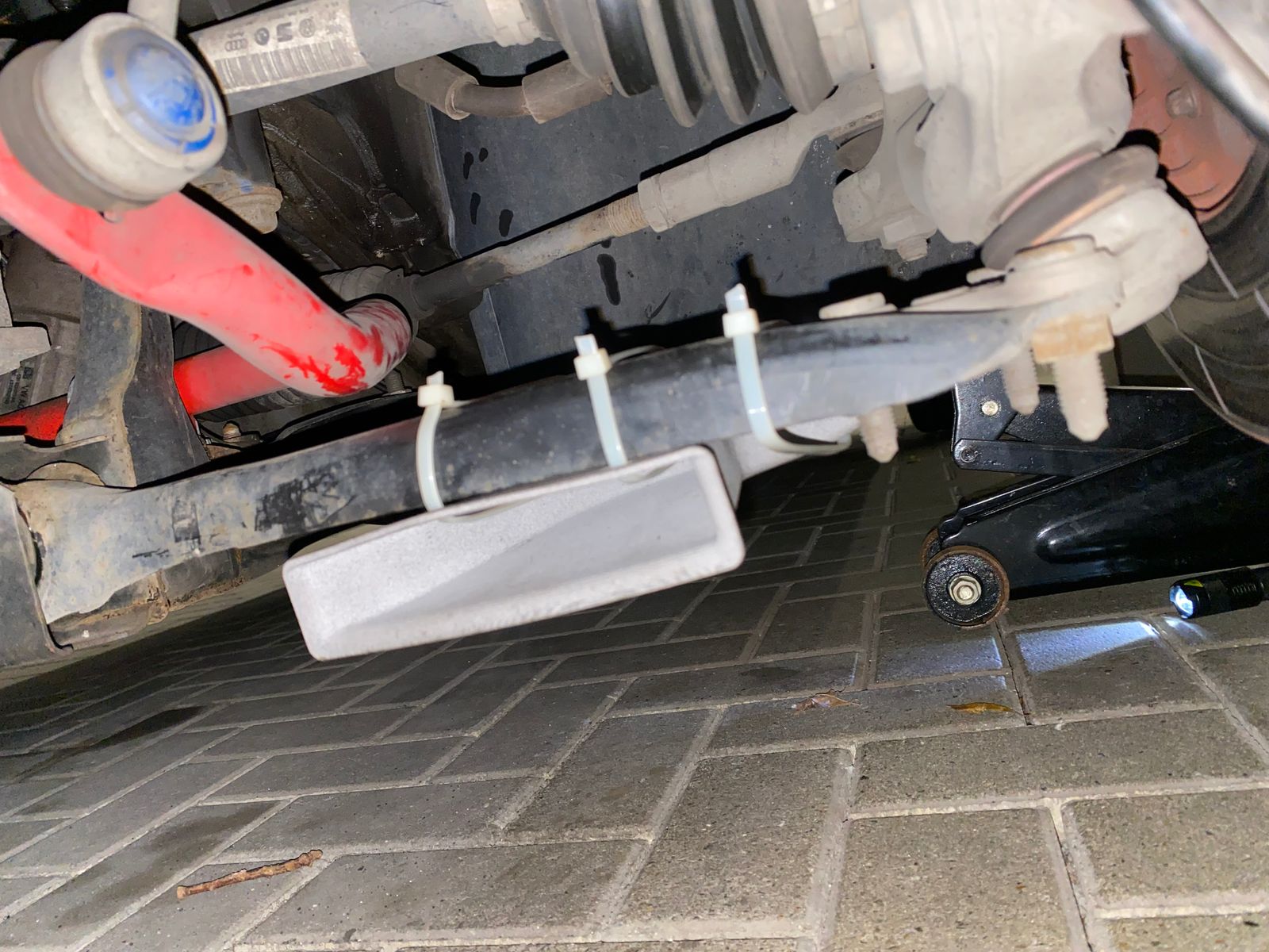

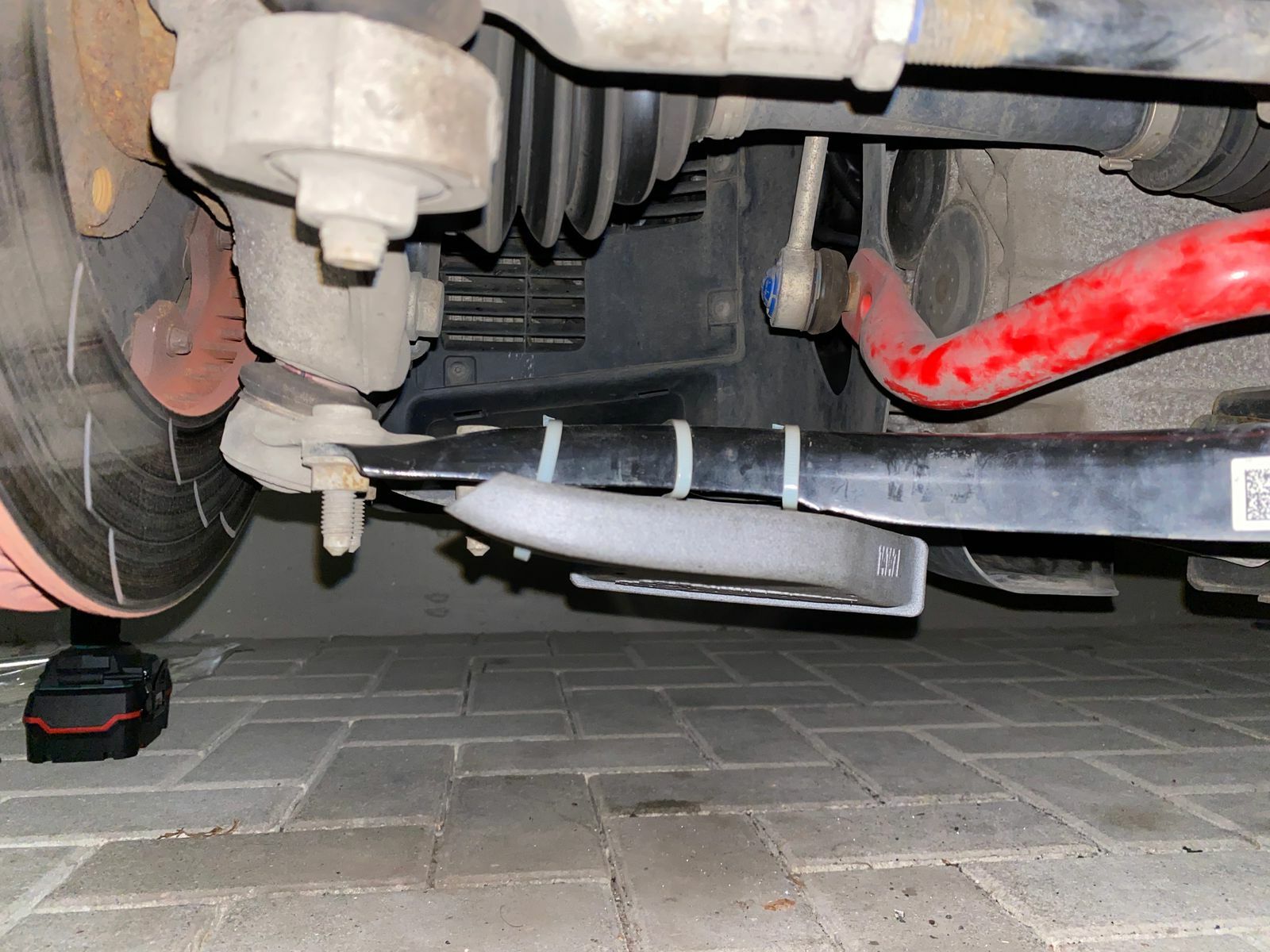

    Ich habe in der Zwischenzeit die universelle Bremsenkühlung von Speed Engineering verbaut, die funktioniert soweit auch sehr gut.
    Bei dem Trackday diese Woche in Spa waren ca. 185 Grad am Sattel das Maximum bei Zeiten um minimal weniger als 3 Minuten pro Runde. Spa war wieder mal ein super Saison Abschluss.
