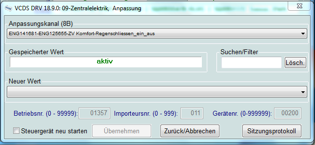

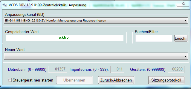

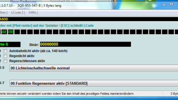

    Unter Anpassung habe ich 3 Regenschließen-Optionen eingestellt (siehe Fotos), dann unter Codierung unter Byte 0 / Bit 2 aktiviert, aber er nimmt die codierung nicht an.

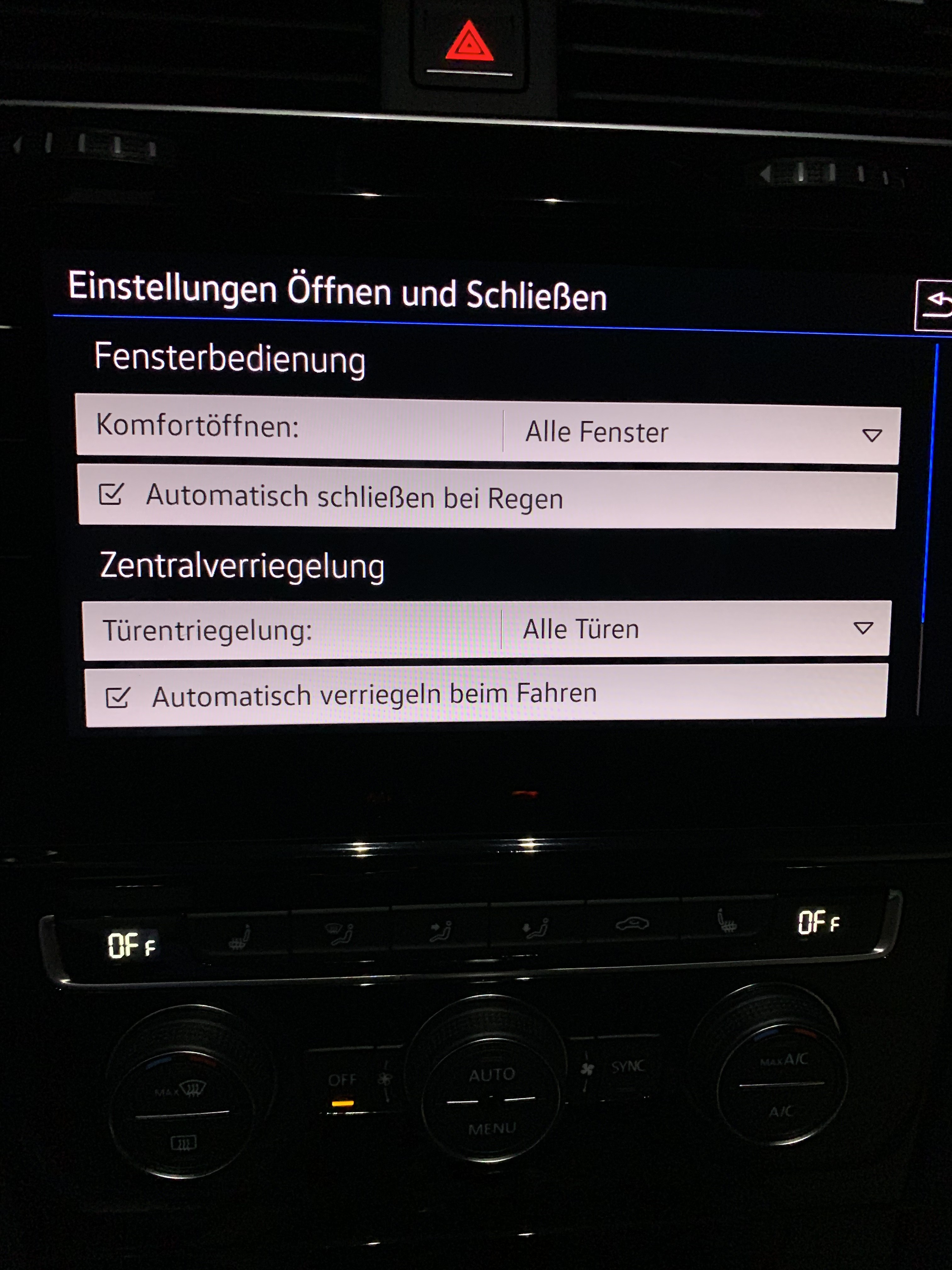

    Hab zwar nun im Carmenü den Punkt Regenschließen aber es geht nicht. Pech, da BJ 2018 oder gibt es einen anderen Weg ?
    Unabhängig davon. Bedeutet Regenschließen immer nur wenn die Kiste mit geöffnetem Fenster geparkt abgeschlossen ist oder auch während der Fahrt ?
