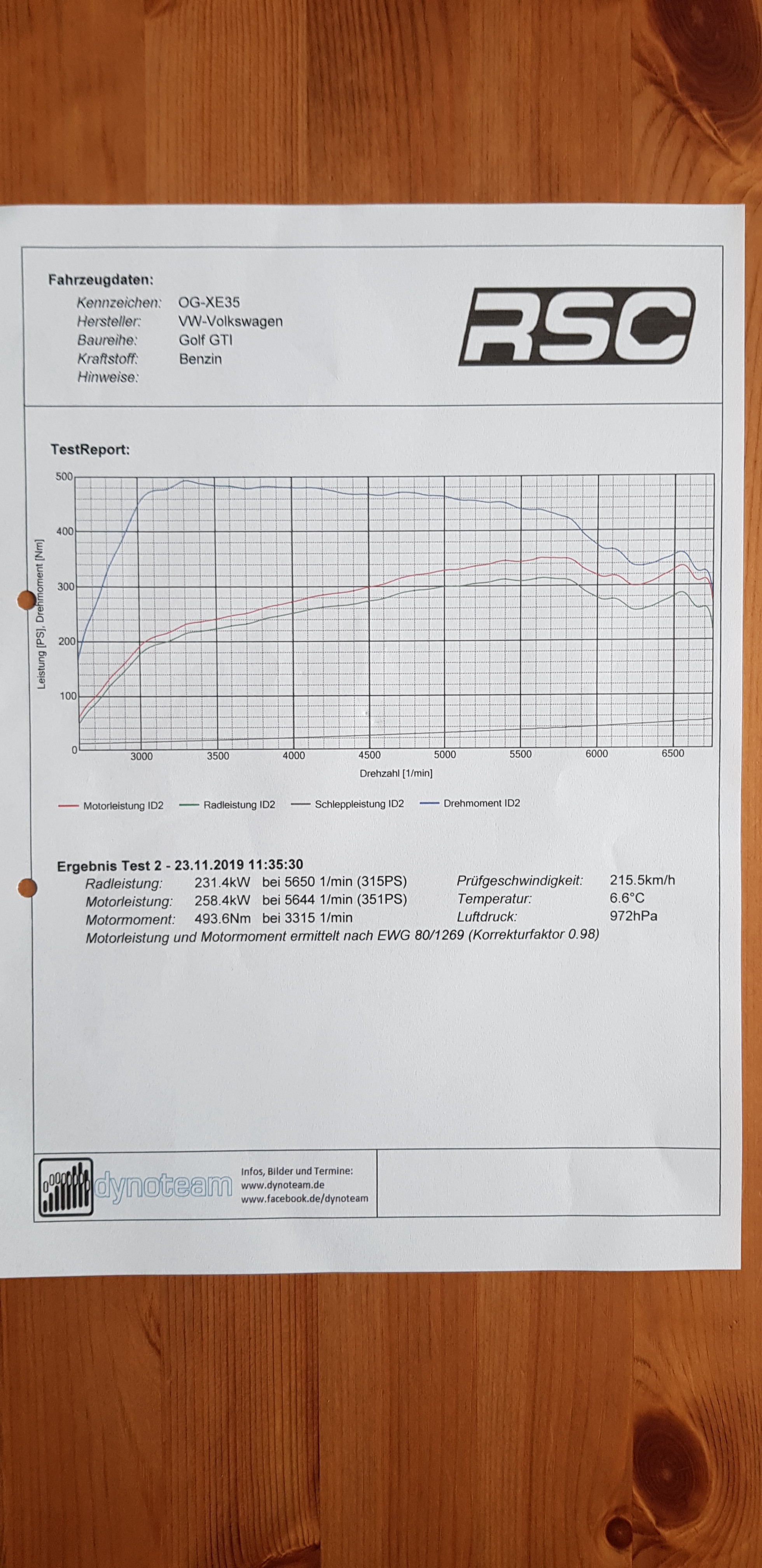

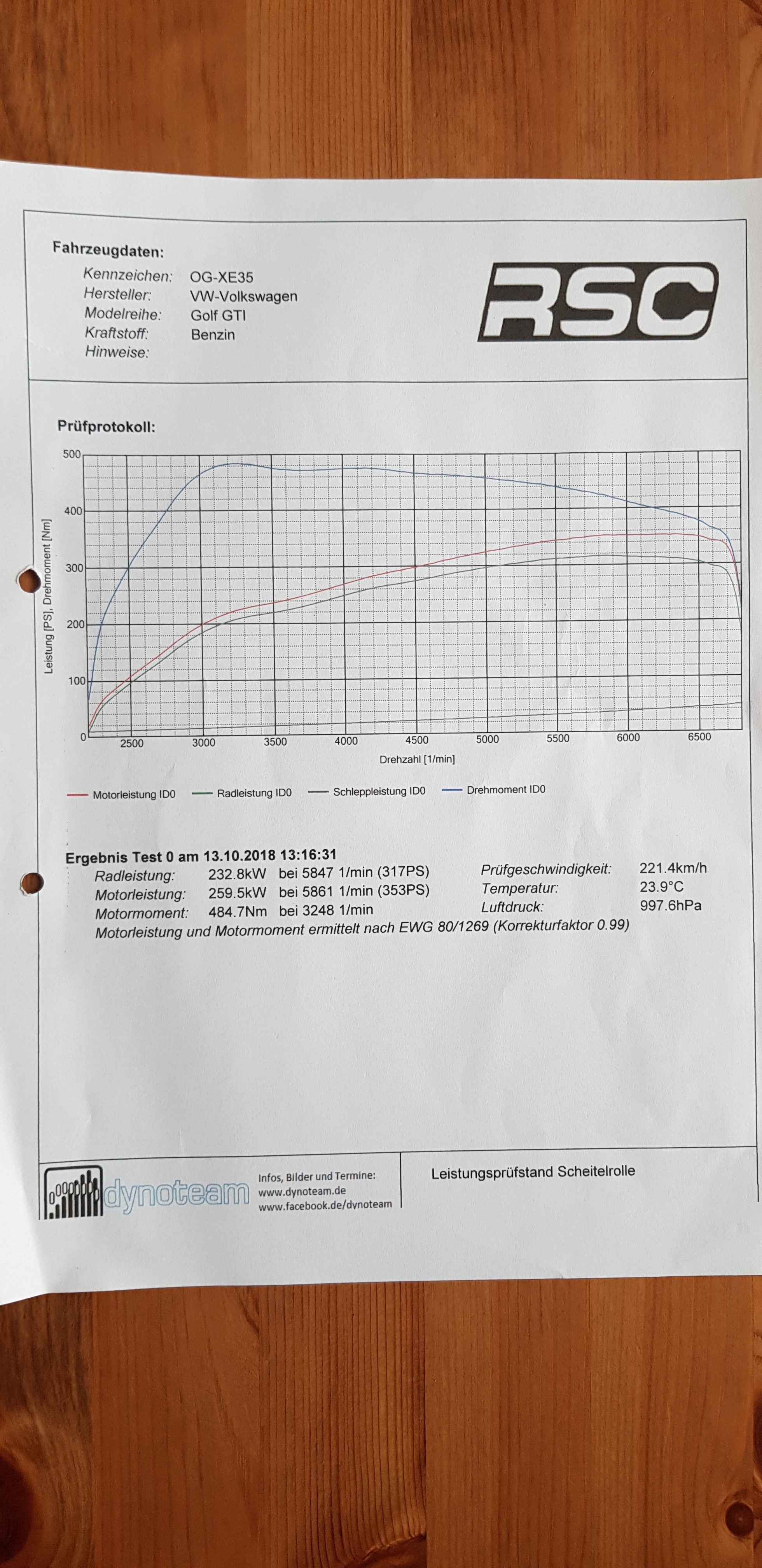

    Wie viel Leistung soll das Auto denn haben? Ich würde jetzt nur anhand der LMM-Werte auf ca. 310-315 PS tippen. 241g/sec hatte ich mt MTB Stufe 1, das waren bei mir so 305-310PS aber mit original Ansaugung. Ich fahr die gleiche Ansaugung und meine LuMa-Werte sehen definitiv anders aus... Kann dir auch gerne Logs einstellen, dass du das vergleichen kannst...
    Gemessen wurde das Auto mit 353PS 484NM
    Das erste Diagramm ist von 2018.
    Dort hat das Auto ab 5200rpm ein Plateu.
    Das zweite Diagramm ist von 2019
    Dort hat das Auto ab 5200rpm dieses Leitungsloch weswegen die ganze Suche losging.
    Ab 5200rpm beginnt auch das Drosselklappen schließen.
