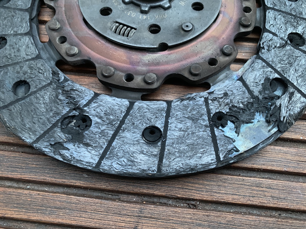

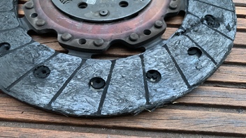

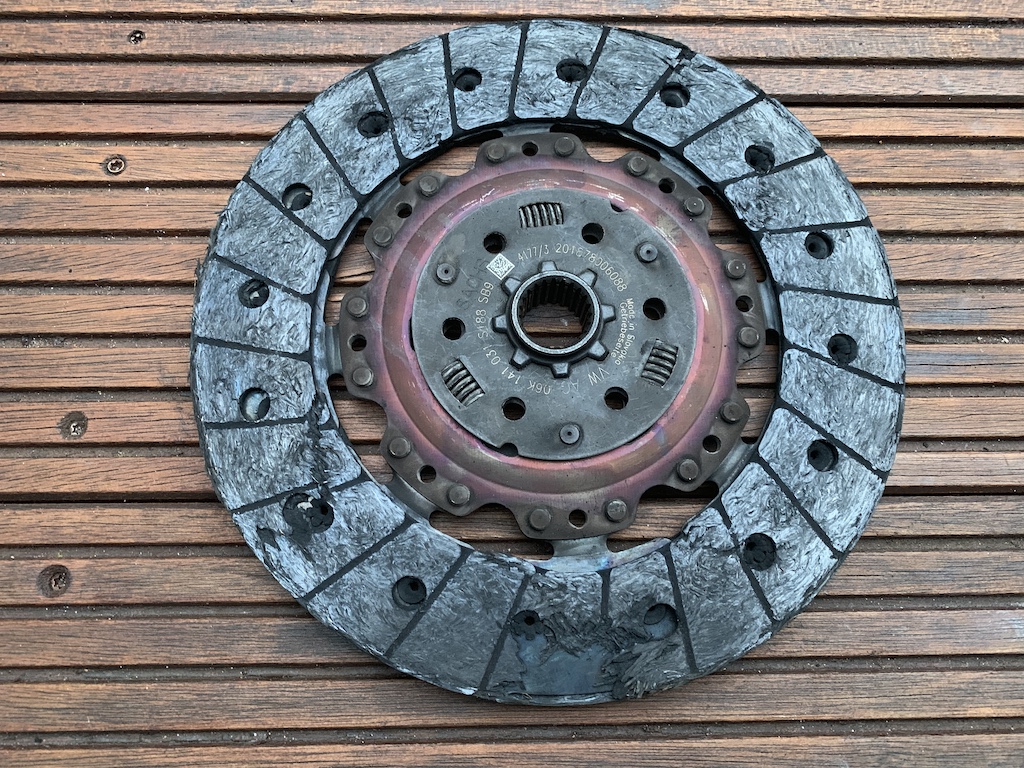

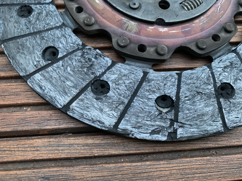

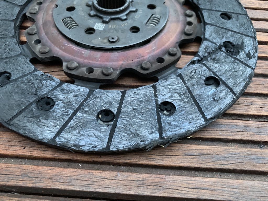

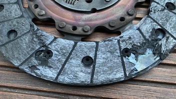

    Ich bin heute noch etwas schlauer. Das Autohaus hat mir heute mitgeteilt das Kupplung und Schwungrad nicht richtig befestigt waren. Es sollen sich Schrauben gelöst haben die die neue Kupplung erneut beschädigt haben. Daher bekommt mein R jetzt erneut eine neue Kupplung und ein neues Schwungrad.
    Es handelt sich hierbei definitiv um einen Werkstattfehler der beim ersten Austausch der Kupplung, Schwungrad etc. entstanden ist. Dementsprechend muss das Autohaus die Kosten übernehmen. Immerhin mal etwas positives an der ganzen Sache.
    Ich frage mich trotzdem wie so etwas passieren kann. Habe nun noch mehr Zweifel daran, dass es sich bei dem ersten Schaden um "Verschleiß" gehandelt hat.
    Ich habe mal Bilder der alten Kupplung beigefügt. Vielleicht kennt sich ja jemand damit aus und kann dazu etwas sagen ...?

    Die beschädigten Teile habe ich mir vom Autohaus mitgeben lassen. Bei der Kupplungsscheibe sieht es aus als ob im Belag ein anderes Teil geschliffen hätte. Es ist sogar ein größeres Stück vom Beleg rausgebrochen! Ich als Laie hätte vermutet das der Beleg dünner wird wenn er verschleißt ... Bin aber eben auch kein Experte.
