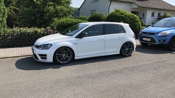

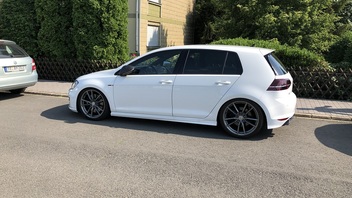

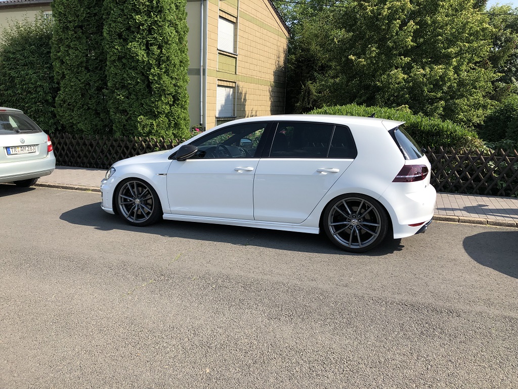

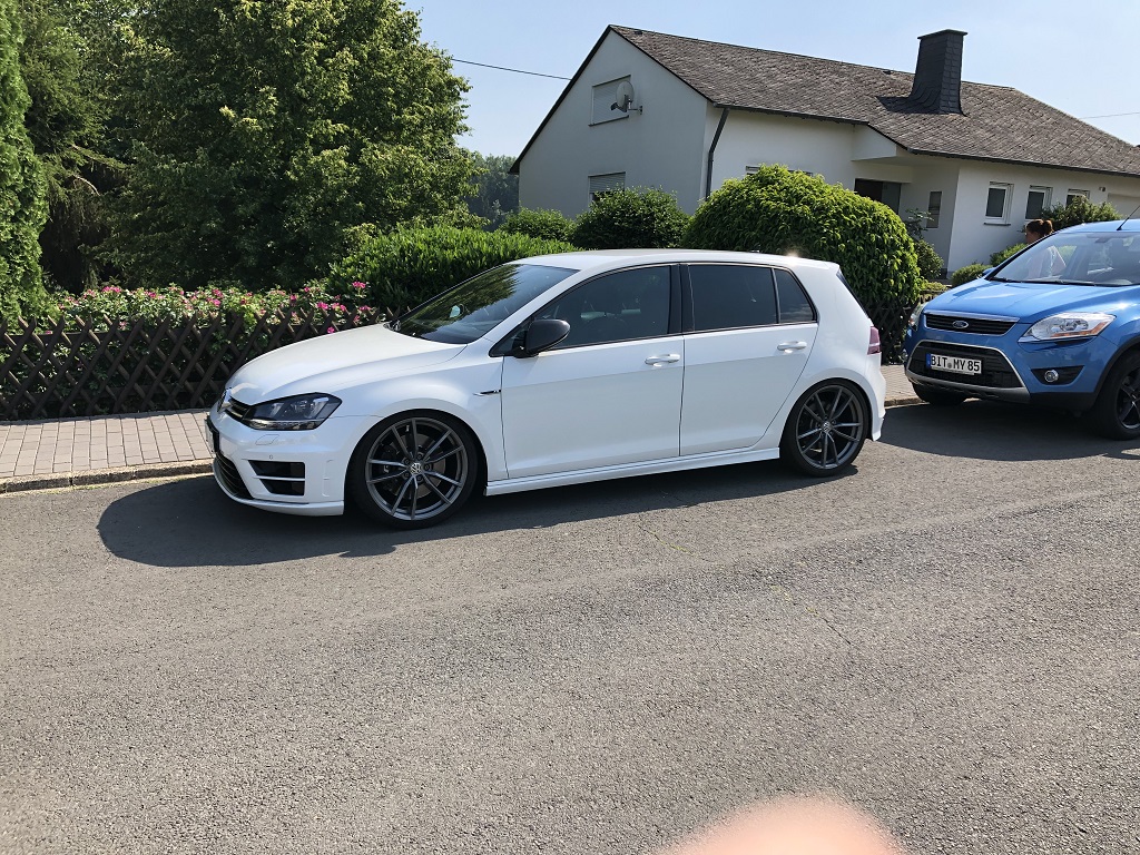

Geht mir mega auf die Nerven!Anbei Bilder wie tief das Auto jetzt ist.
