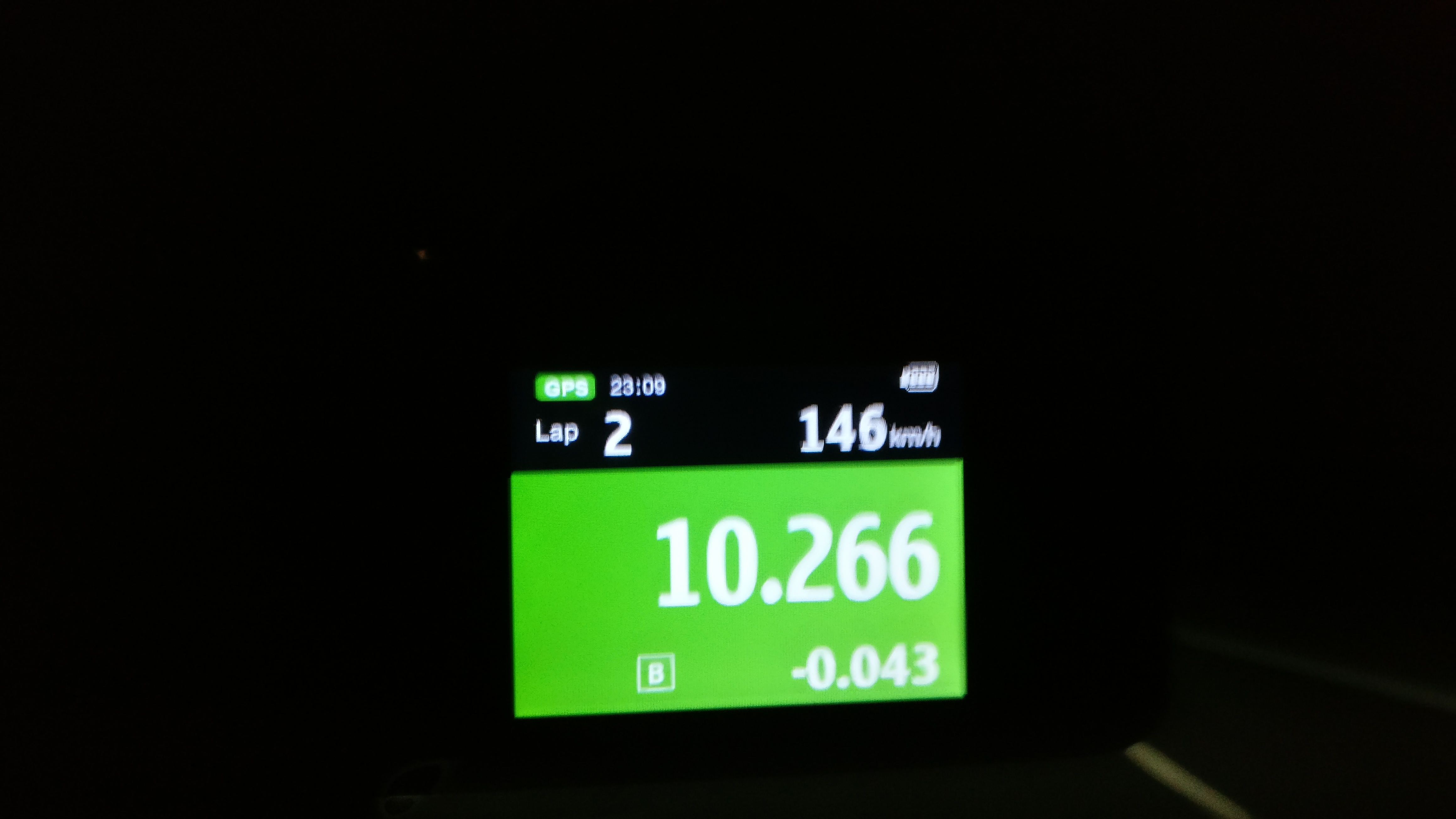

    Ich konnte das Auto am 12.04 Wieder abholen. Die Ansteuerung vom Schubumluftventil hat wohl geklemmt.

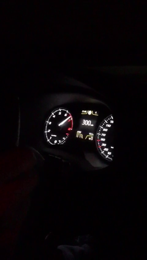

    Jetzt wurden 371PS von 5.700 bis 6500 Upm und etwas über 480Nm gemessen. Der Wagen macht die 100-200 Jetzt in 10.2 Sekunden mit 19Zoll Rädern (QStarz LT6000S gemessen).
    Vmax nach Digitaltacho leicht Bergab genau 300 Km/h (10 Km/h Abweichung zu GPS bei 230). Da haben die Jungs gute Arbeit geleistet :D
