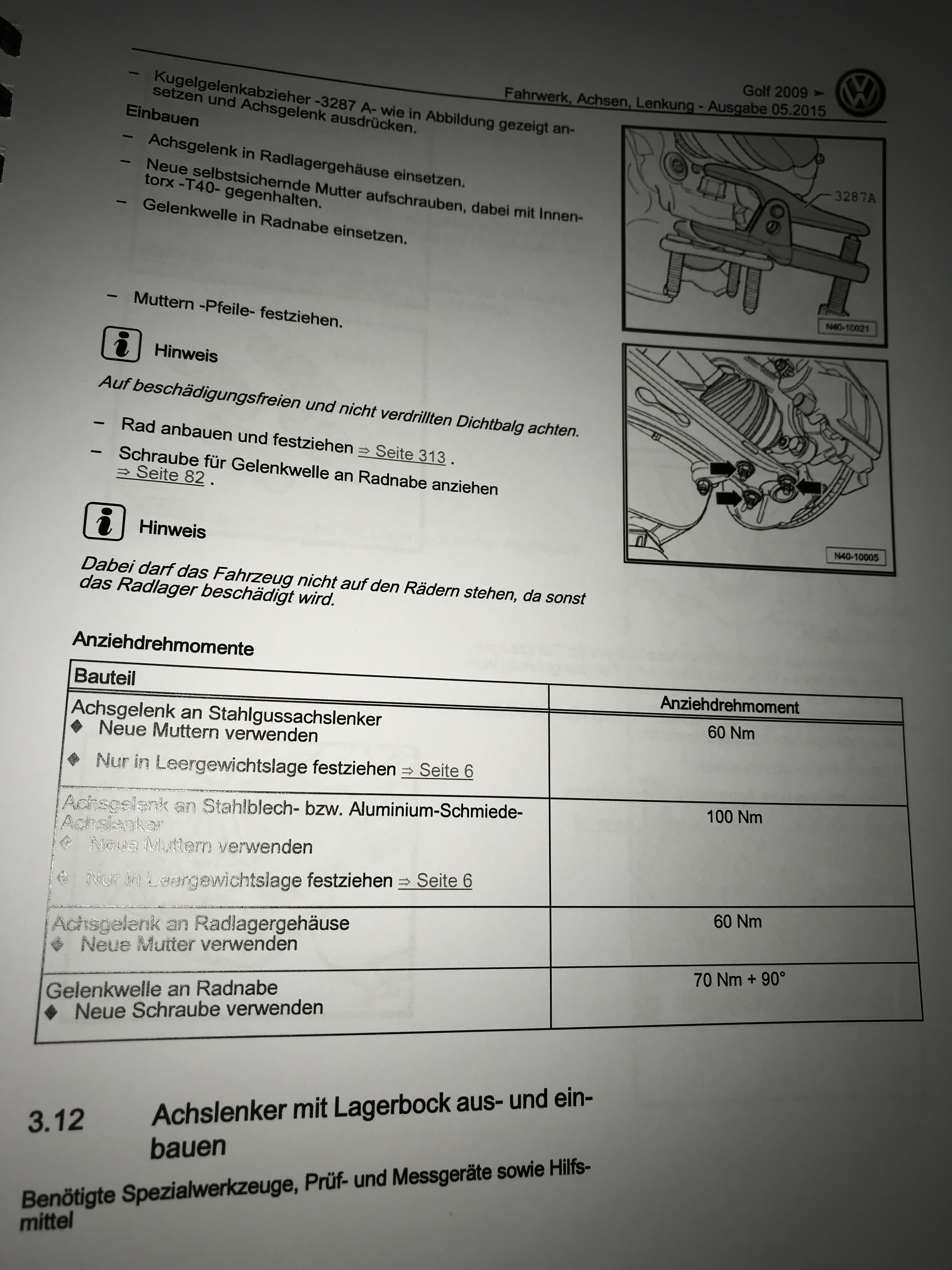

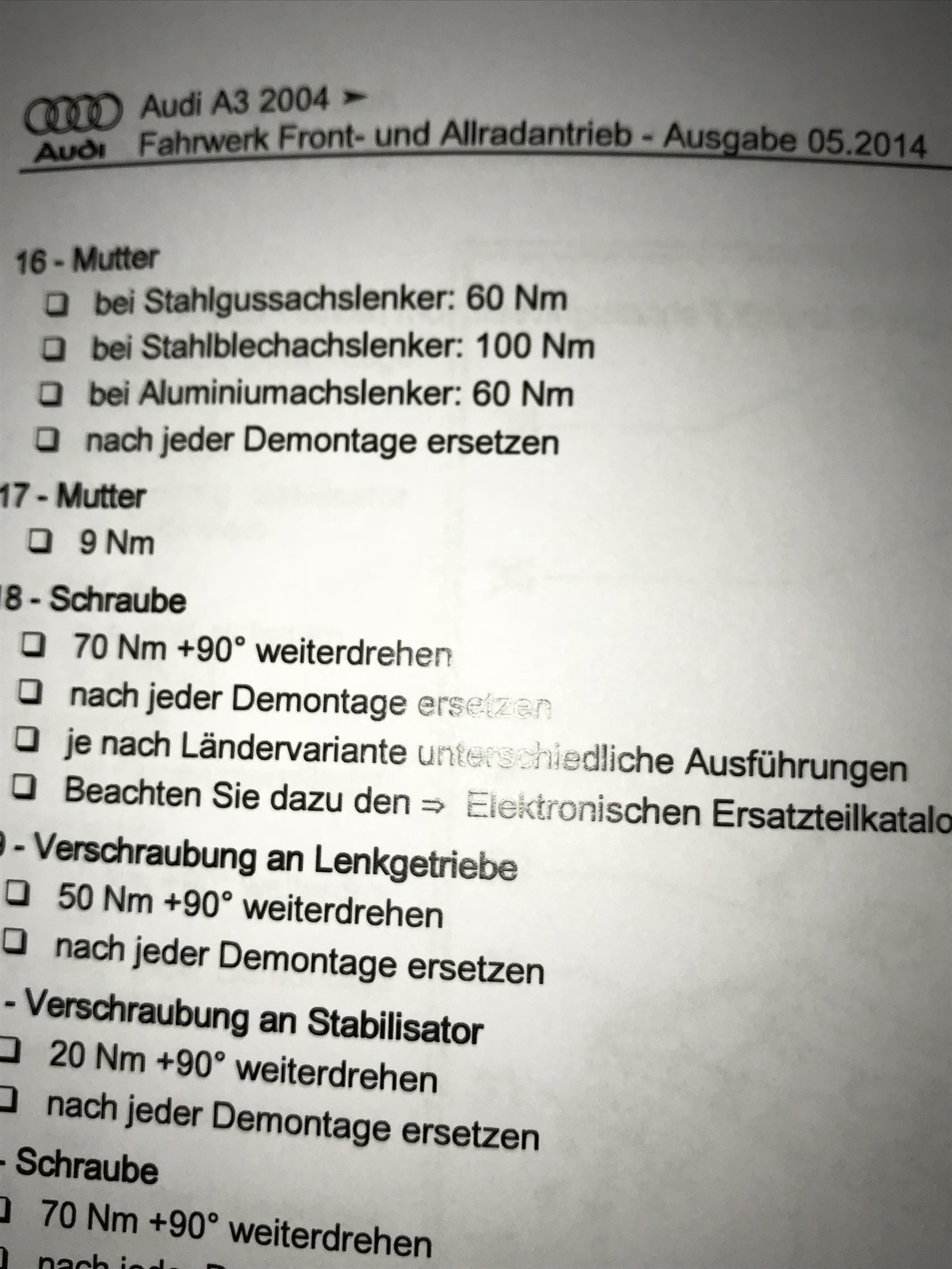

Achso also im passat 3C steht auch 100Nm ? So wie beim Golf 6 Leitfaden, dann denk ich mal das 100 Nm wohl richtig sind
Ok also das die nie serienmäßig im golf6 verbaut waren weiß ich ja, trotzdem verwirrend finde ich
Hallo, würde gerne wissen wegen den Drehmomente von den Aluquerlenker, laut Reparaturleitfaden von Audi S3 werden die Traggelenke mit 60Nm festgezogen, Bei Reparaturleitfaden vom Golf 6 werden die Aluquerlenker mit 100Nm festgezogen. Meine frage welche von beiden Drehmomente soll man jetzt benutzen ? Gruß
