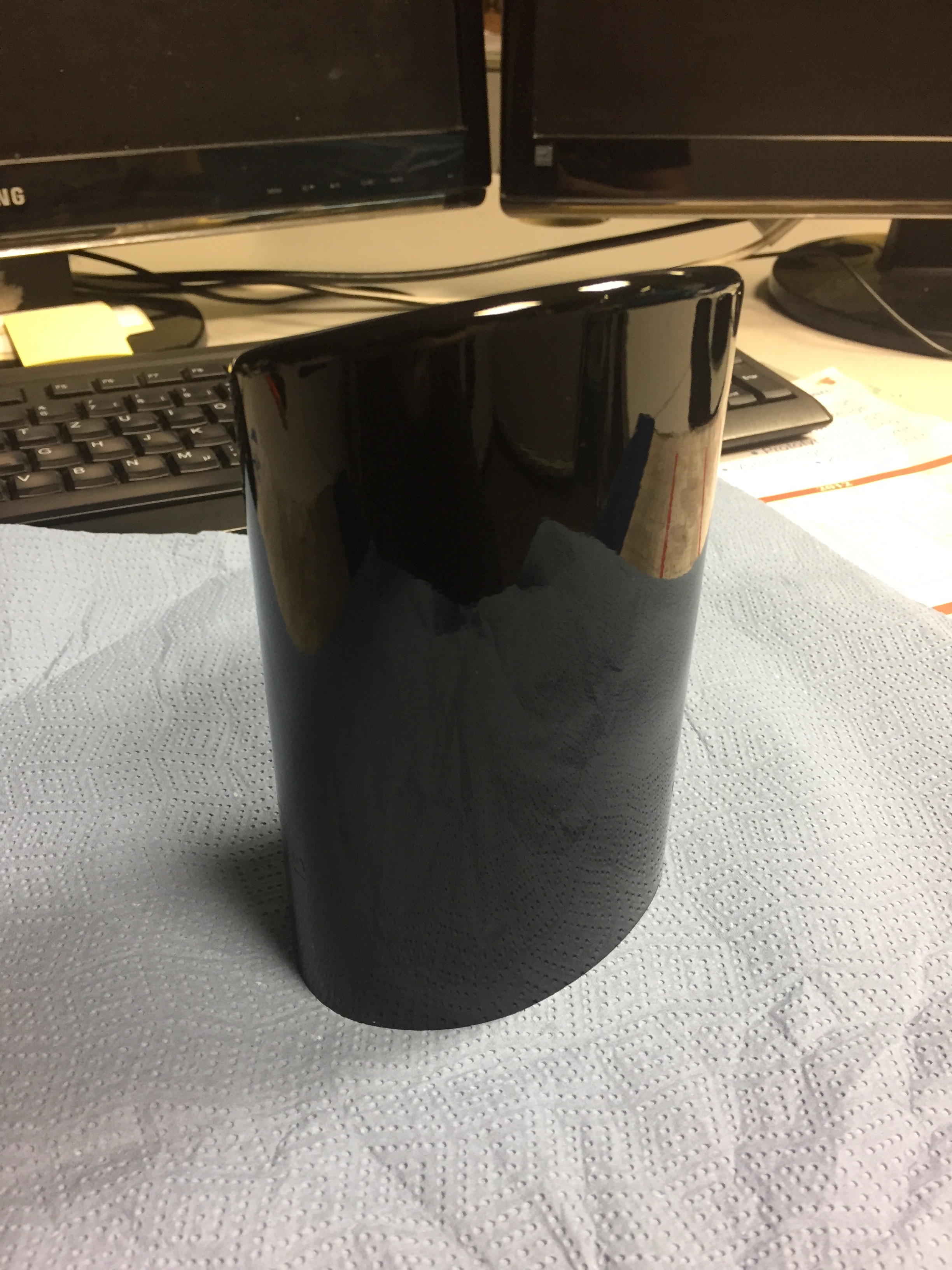

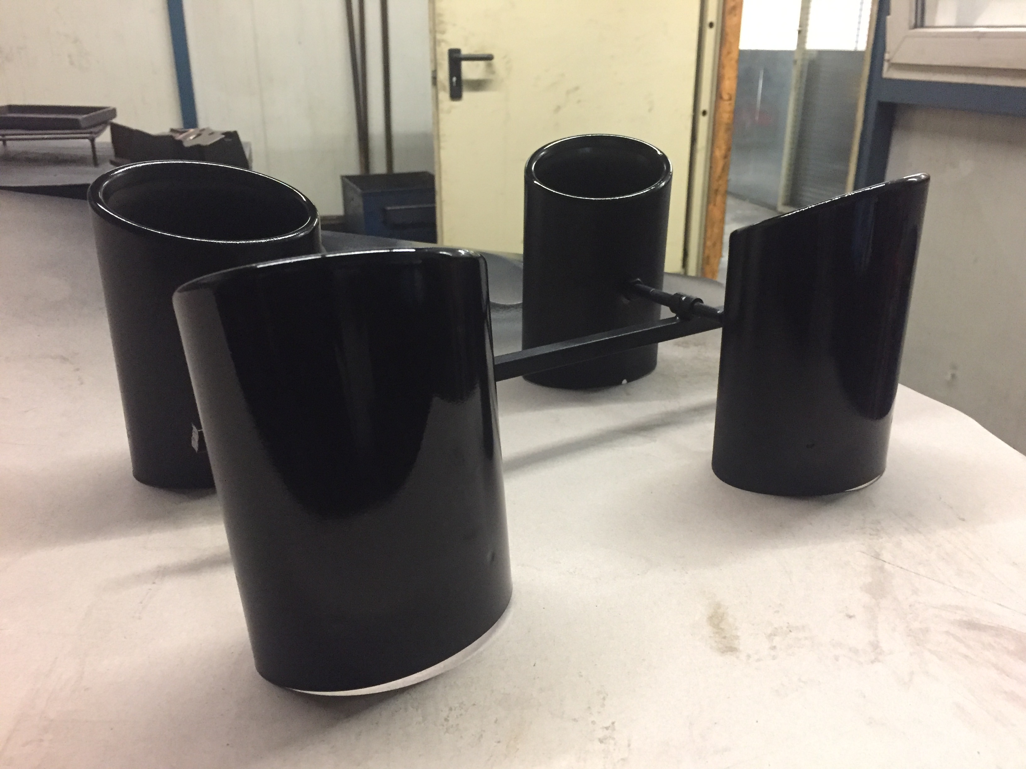

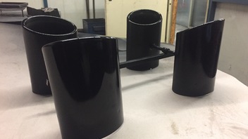

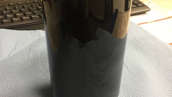

    Nur die Endrohre vorher mit einem Schleifvlies angeschliffen. Konnte nur nicht wie in der Beschreibung den Lack einbrennen..wollte sie nicht in meinen Backofen stellen.
    Wollte gerade Bilder machen....also man muss defenitiv einbrennen. Bei mir hat sich jetzt an den eingerollten Stellen kleine Bläschen gebildet. Werde die Woche mal auf der Arbeit Sandstrahlen und in unserem Anlassofen die Farbe einbrennen.
