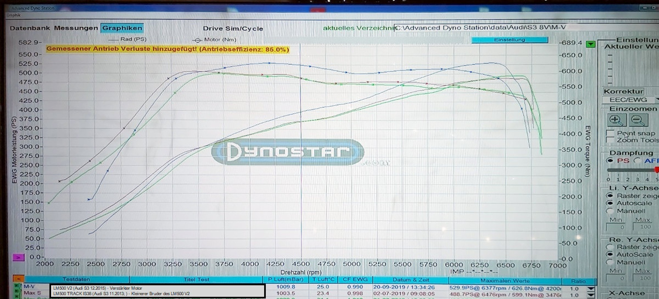

[/quote]Hier ein frisches Diagramm - BLAUE Datenlinie (20.09.2019 - S3 8V Bj. 12/2015) mit LM500 V2 mit verstärktem Motor (Daher 2.25 bar Ladedruck).
Darunter ist der kleinere Bruder LM500 TRACK IS38 - ROTE Datenlinie (02.07.2019 - Audi S3 8V Bj. 11/2013 - 2.0 bar Ladedruck)).
Die LM Lader können sowohl mit sehr wenig als auch mit SEHR viel Ladedruck gefahren werden - und sie liefern.
Abgestimmt / Gemessen auf dem strengen Dynostar von MR-Chiptech/Velbert.
MR-Chiptech, HGR, SLS, VFT, usw. kennen sich mit LM Ladern sehr gut aus. -

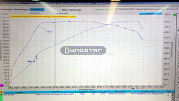

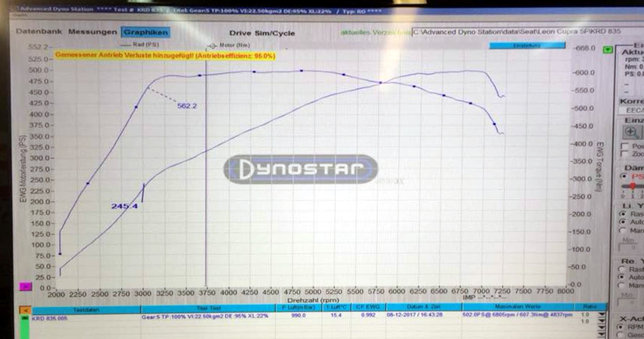

Bei 100 - 200 Messungen ist man permanent über 4500+ U/Min. in den Gängen.Anbei ein Diagramm vom LM500 V2 mit 1.9 bar Ladedruck (MTR Performance vom Dez. 2017 auf Dynostar von SAR Turbotechnik) auf unverstärktem Motor.
Bei 3000 U/Min. liegen bereits 550 NM an beim LM500 V2. Die modernen Dynostars sind sehr präzise.
Vergleicht, wie lange der Lader die NM hält.
Fazit: Als 7R Kombi müssen bei 1.8 - 1.9 bar mit dem Lader ganz klar 7,9 - 8,2er Zeiten auf gerader Strecke drin sein. -

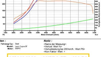

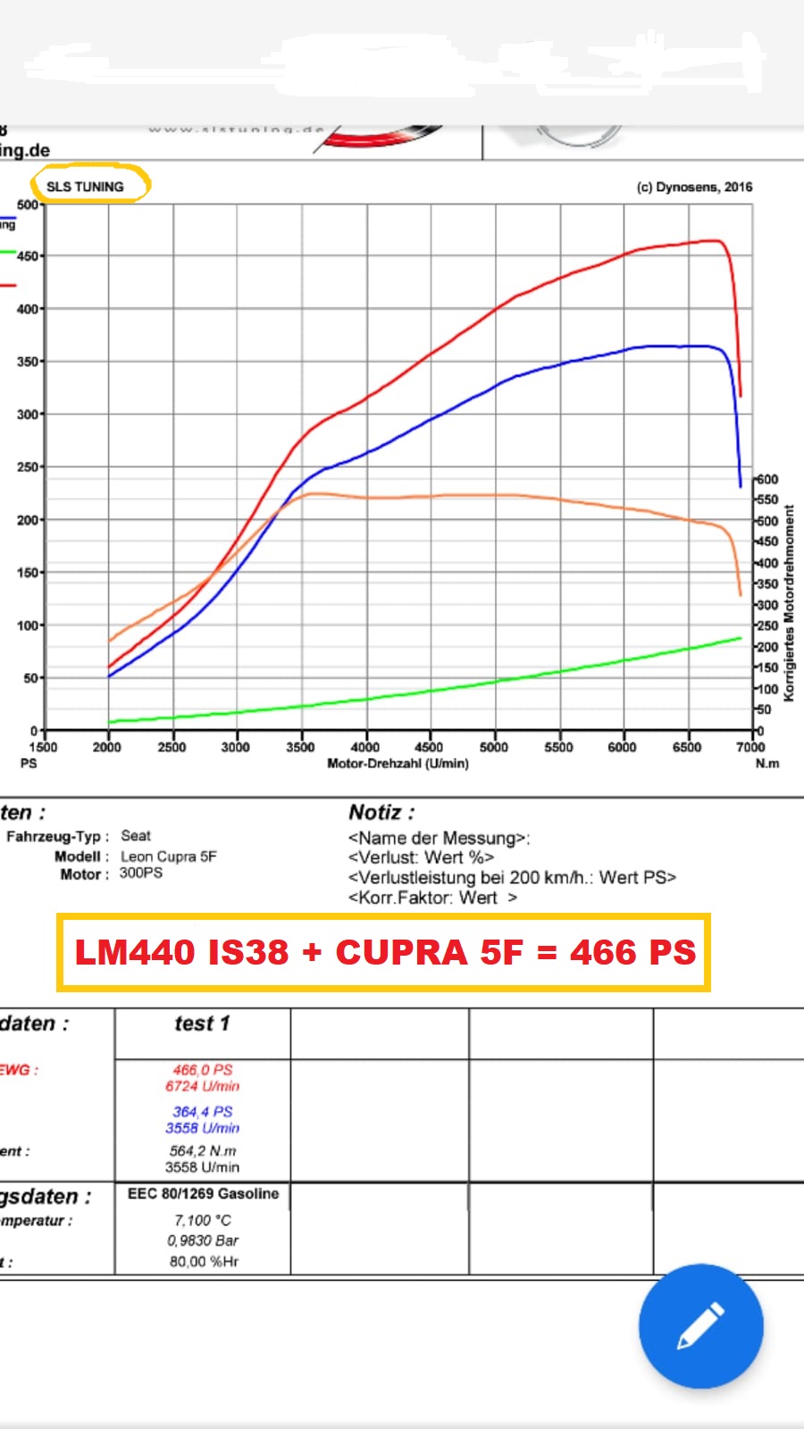

Ein wirklich großen Unterschied sehe ich jetzt nicht.der lm 500 v2 drückte bei gut 1,8 bar auch über 500 ps und gut 530 nm bei 3000 u/min. Also viel Unterschied dürfte die Veränderung nicht aus machen...
Du hast recht. Der LM500 V2 ist bis heute konkurrenzlos. Allerdings bekommt er auch ein Update in Kürze (LM500 V3 / LM550; Soll bis 570PS drücken; s. oben).
Der neuentwickelte LM500 track IS38 ersetzt den LM440 IS38 zum selben Preis. Somit ist er deutlich preiswerter als der LM500 V2.
Kenne einige, die im 7R einfach den LM440 IS38 draufgebaut haben und mit Seriensoftware (300 / 310 PS) fahren, völlig problemfrei.
Der Lader verhält sich nicht anders als der Serien IS38.
Ist halt um ein Vielfaches stabiler. Das ist wohl der einzige Vorteil.
Sobald man die Software ändert (Zündung, Ladedruck, etc. draufgibt) marschiert der LM440 überproportional nach vorn:
Da wird der Golf zum Wolf, der Audi zum Rowdy, der Octavia zum Octopus RS und der Leon zum König der Löwen.
