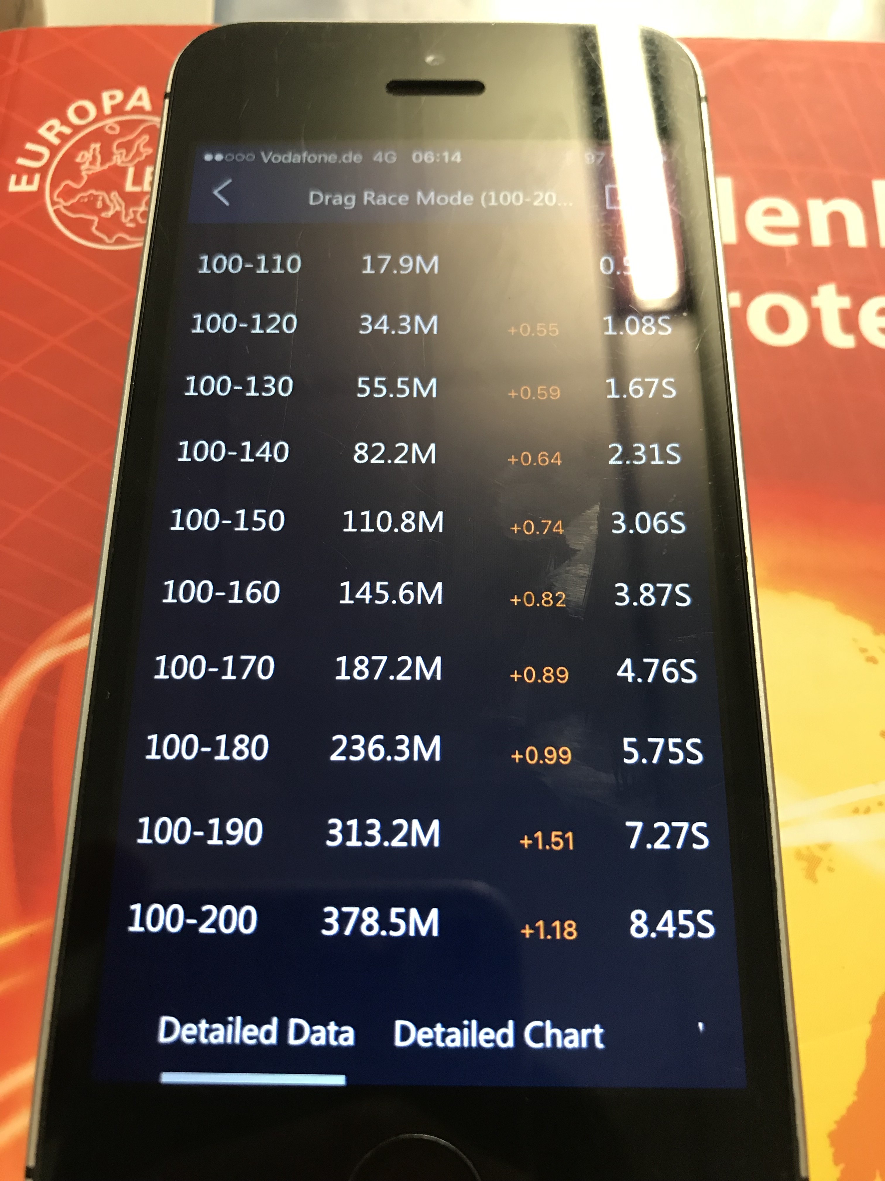

Meiner ist allerdings ein Handschalter deshalb auch immer die Abweichungen da der 4th gang so kurz ist das ich einmal schalten muss am Besten waren die Zeiten bei ca 6200

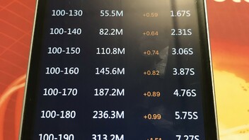

Naja bei über 20 Messungen die alle zwischen 8.4 und 8.75 lagen sollte ja alles gesagt sein. Auto wiegt übrigens ohne mit 1310 kg auf einer geeichten LKW Waage, allerdings kann diese nur in 10er Schritten darstellen
2 Meter Gefälle 400 Ps und 540 nm wie gesagt war unfahrbar untenrum daher bin ich wieder zurück. Ab ist ja normal das man immer alles anzweifeln muss.

@Coolhard hast du eventuell auch eine 100-200 Zeit gemessen? Hab nächsten Monat auch ein Termin , da ich mit meiner aktuellen Sw nie wirklich zufrieden war und Custom Chips scheinbar Gangabhängig abstimmen kann.
