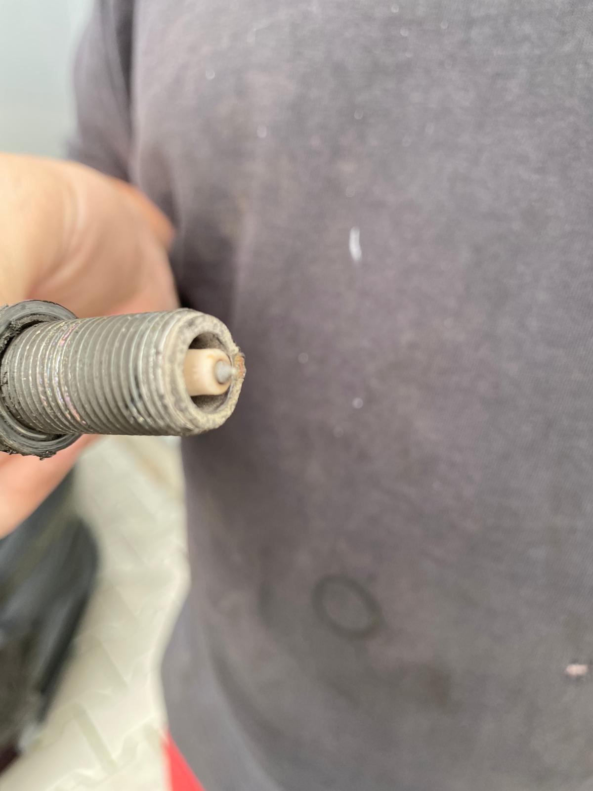

Ich kann da seit Sonntag auch was zu beitragen 🙈
Endoskopie sagt alles okay und seit dem Tausch scheint auch wirklich alles okay 😅

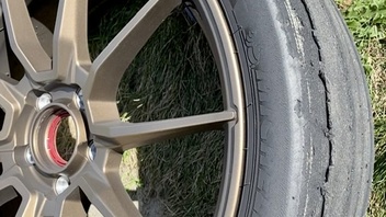

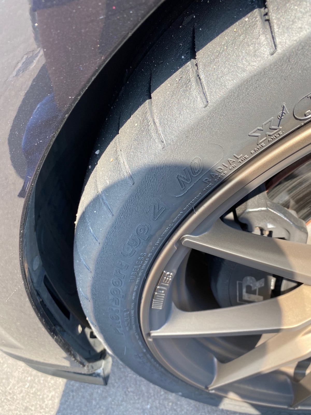

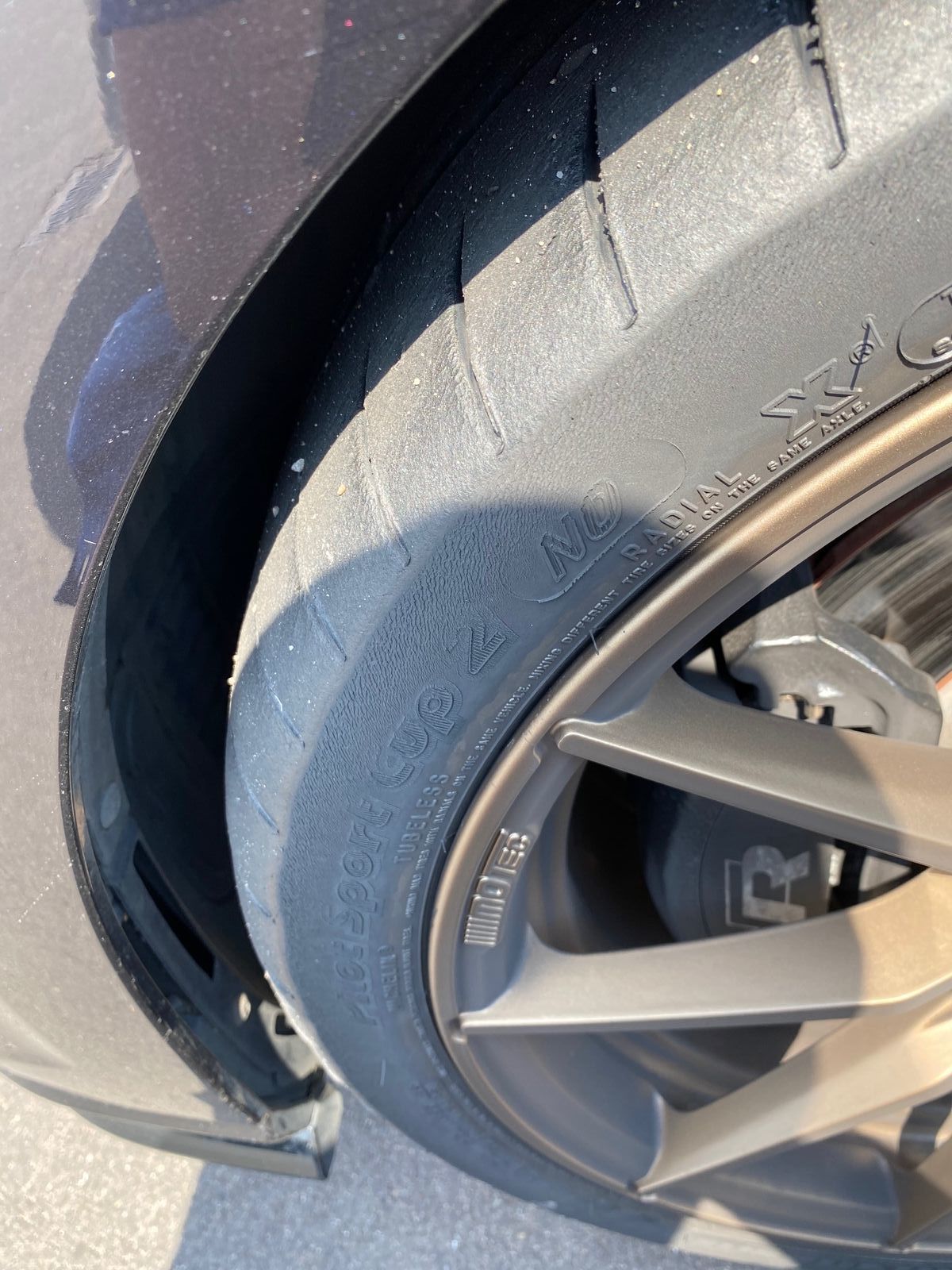

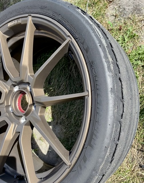

Meine heutige Errungenschaft mit dem Cup2 N0 Kennung. Luftdruck passte. Sturz nicht (logisch). Ernüchternd für 230km Trackday (und nein ich bin keine Rennsau)

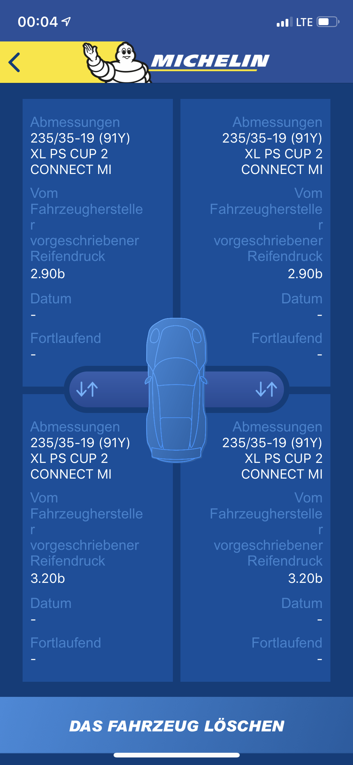

Alles anzeigeneisschrank86 ok, denke das liegt eher an dem fehlenden Sturz, dass die Schrift abgefahren wird.

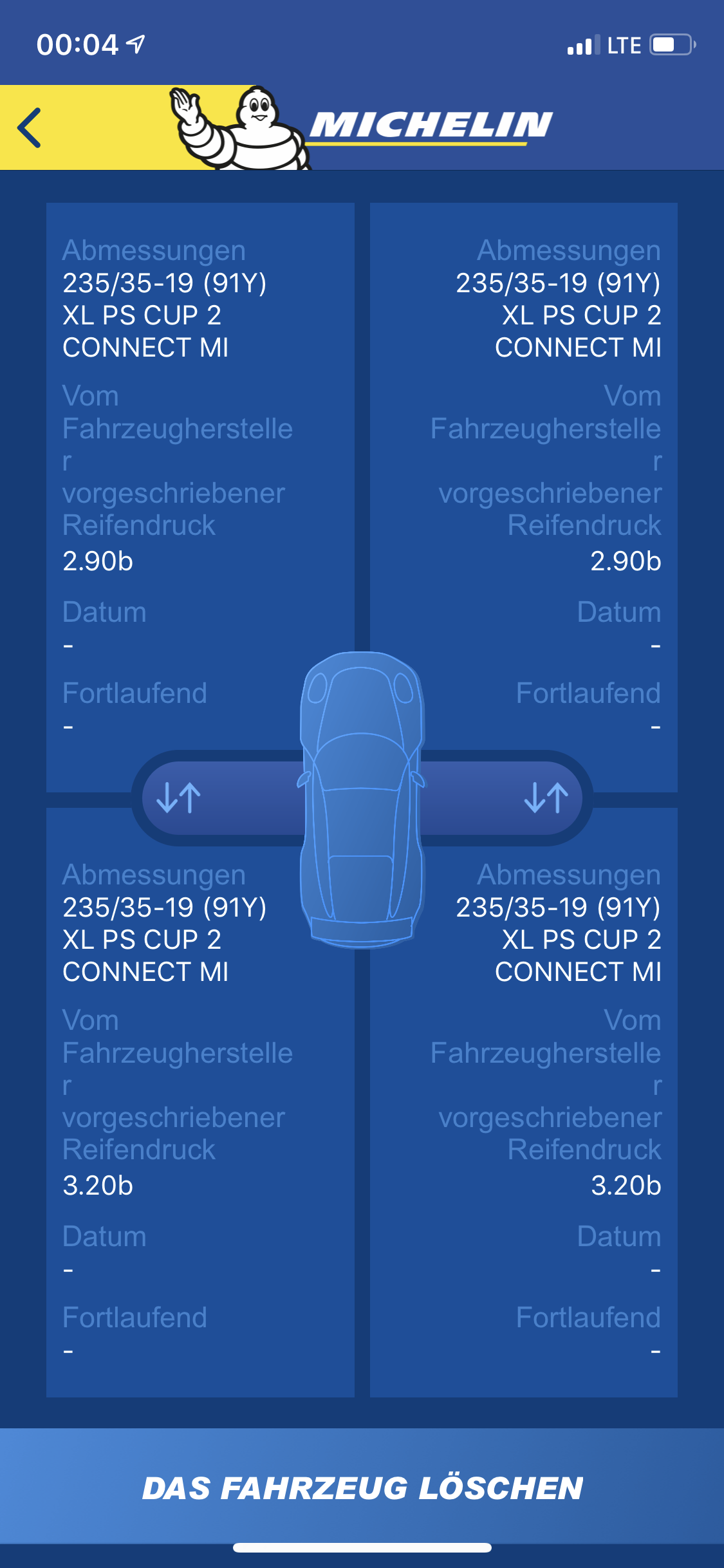

Allerdings sagt die Connect App da was sehr interessantes.
Das sollte allerdings der Kaltdruck sein.
Au Backe, ich mag mir gar nicht ausmalen, wie die sich dann fahren xD ... Davon ab hatte ich glaub auf semislicks.de von einer groben Vorgabe Michelins von 2,3 - 2,7 gelesen. Mhhh dann muss das Fahrwerk wohl doch Priorität erhalten, obgleich ich warten wollte bis die typischen Monroe-Ausfallerscheinungen ab 90.000km eintreten, um das vor der Frau rechtfertigen zu können ![]()
eisschrank86 welche Größe fährst du? Hast du ein anderes Fahrwerk mit Sturz verbaut?
Ich fahre mit nem 245/40-18 im Alltag 2,5 und auf der Strecke vorne 2,3 und hinten 2,1 warm!
Danke zunächst für die zügige Reaktion. Das klingt ja eher nach zu viel Luftdruck oder halt dem bösen Serienfahrwerk^^ Hab den Karton erst kurze Zeit und hab mit Felgen/Reifen begonnen. Rest folgt nach und nach...
235/35-19 mit Serienfahrwerk (MK7 FL von 2017) Das Bild ist nach Runde 1 - nach Runde 2 war die Hälfte der Schrift gerubbelt ![]()

Gibt es denn hier Luftdruckempfehlungen/-Erfahrungen?
War heute in Zandvoort und musste bei 2,5bar warm rundherum leider feststellen, dass an der VA die halbe Schrift der Flanke weggerieben ist
 War der Druck hier zu gering?
