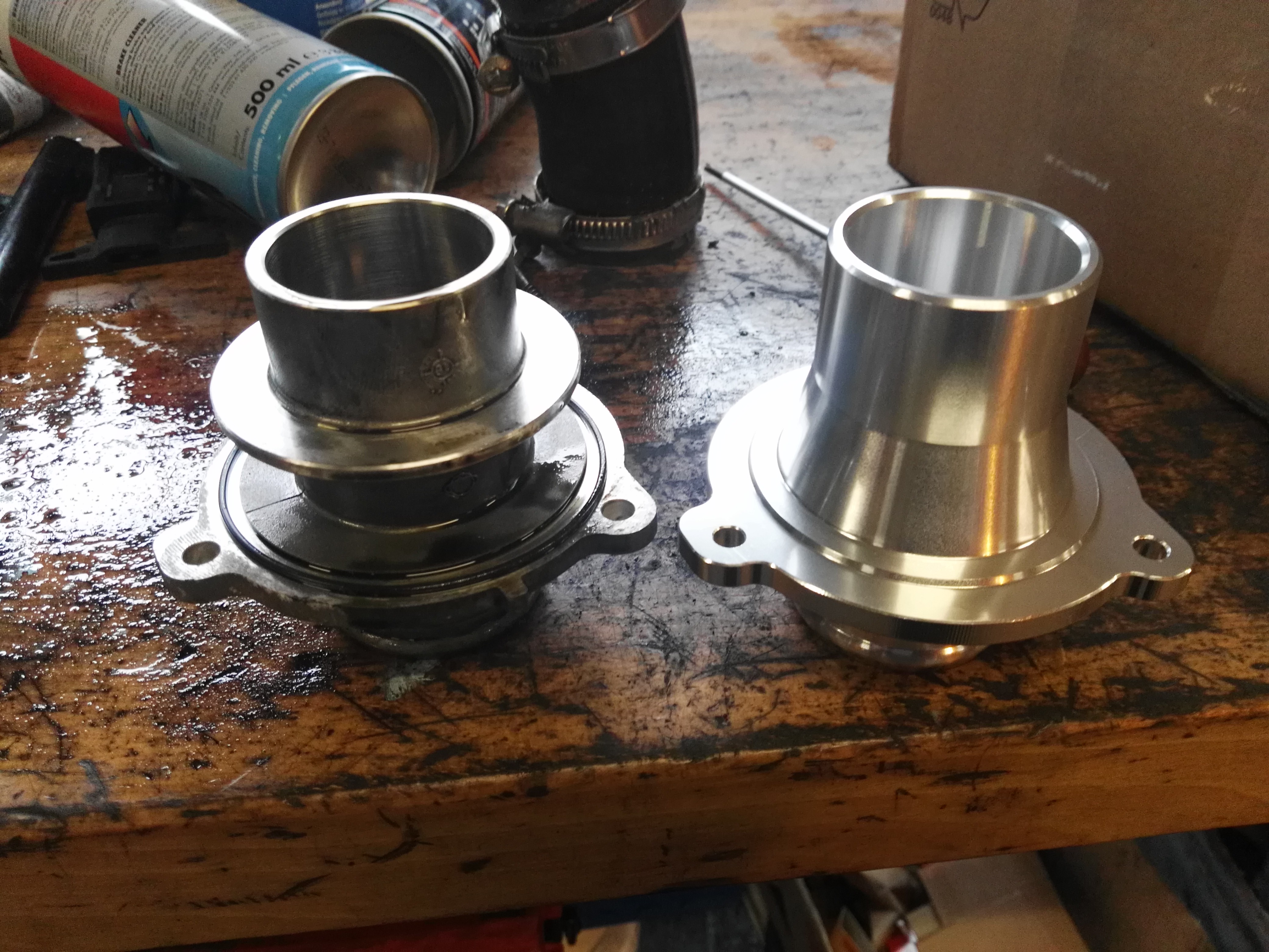

    Verbaut wurden ein H&R Stabilisatorkit, Die Racingline Schaltpaddle, und der HG Turbooutlet.
    SLS Ladeluftkühler liegt bereit, der HG Turboinlet sollte in den nächsten Tagen kommen. Dann wird der rest zusammen verbaut und ich mach mal einen Termin bei Oettinger zur Leistungsmessung

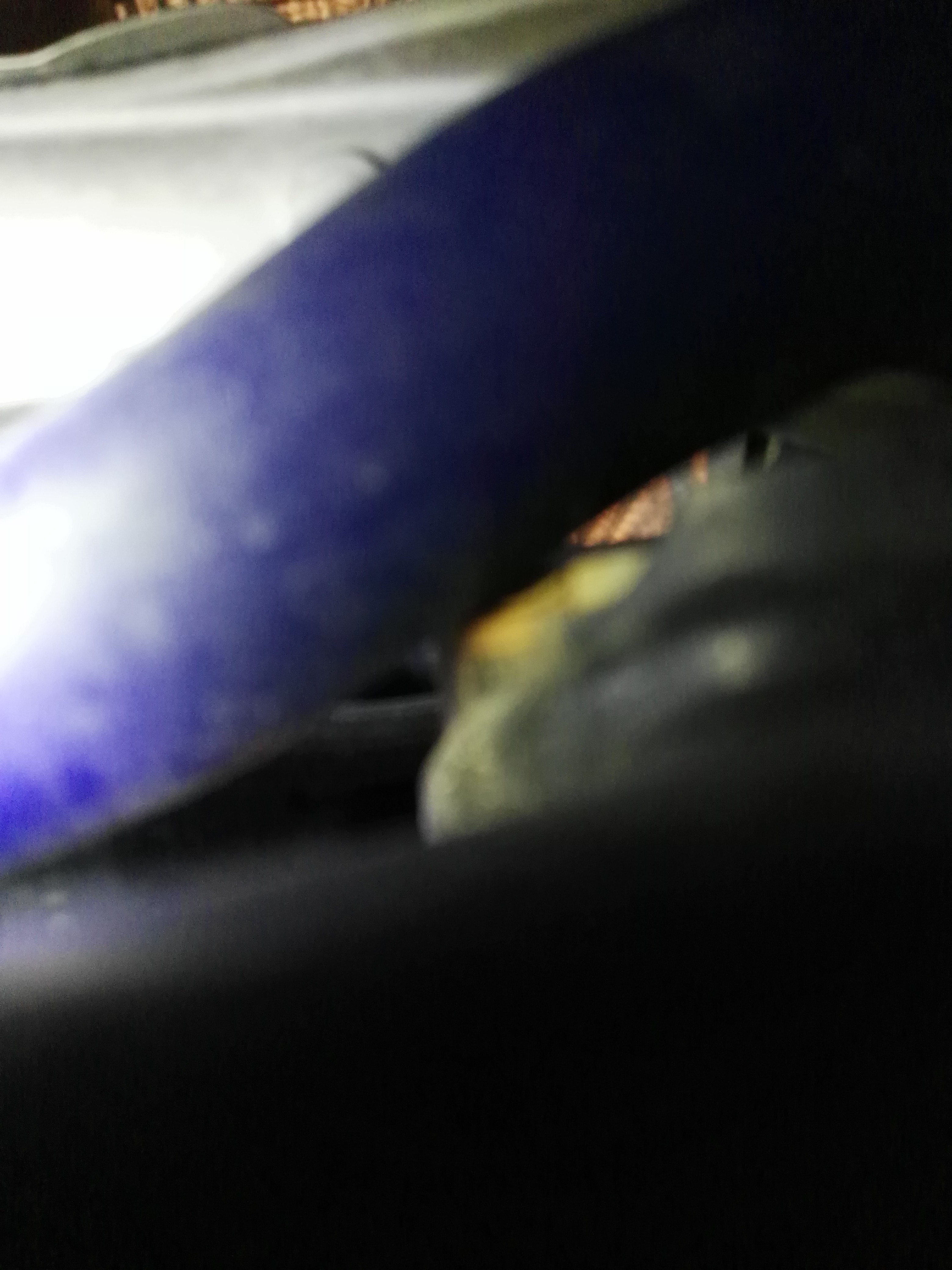

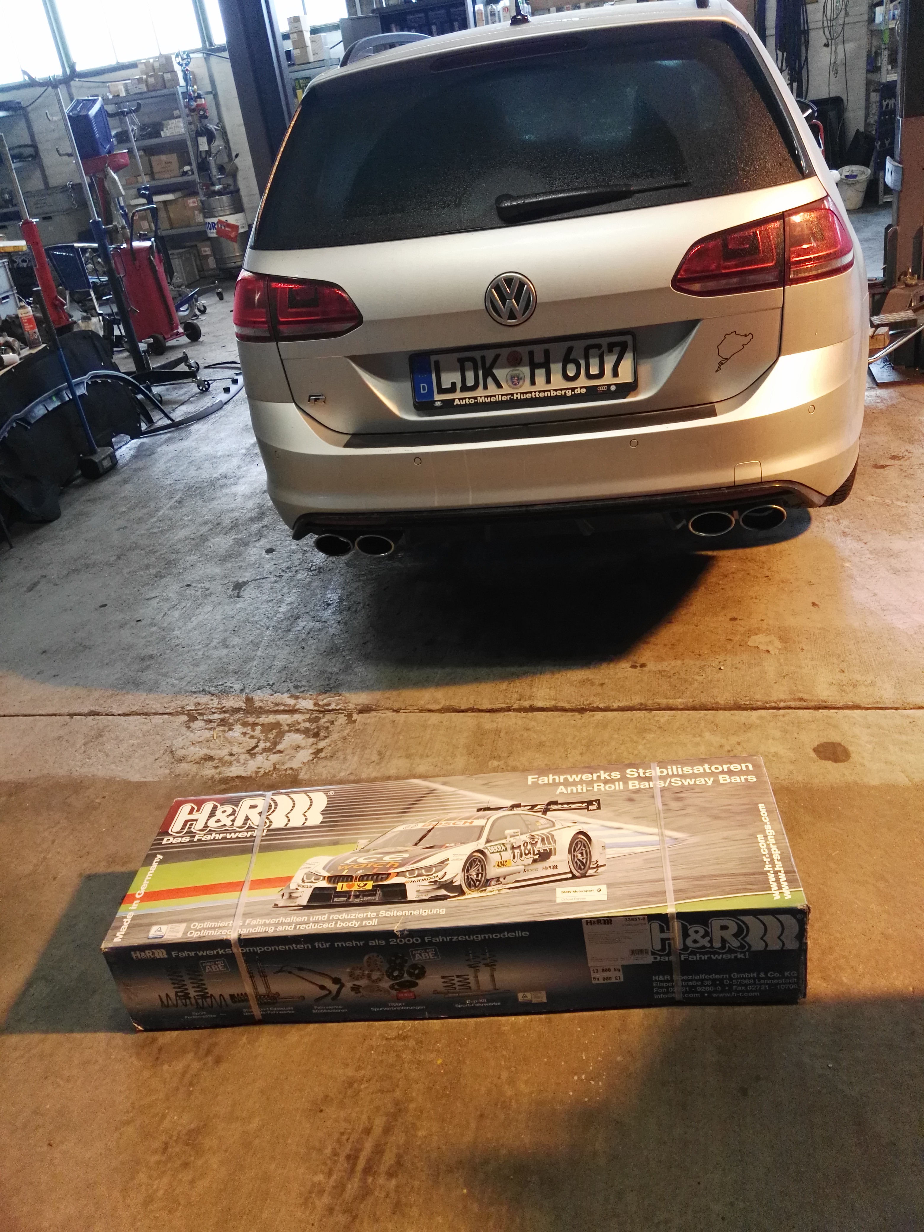

    Der Stabisatz von H&R machte mir etwas sorgen. Ich hatte kurz nach dem Einbau beim überfahren von Unebenheiten immer ein knarren welches sich sogar als Vibration im Fussraum spürbar machte.
    Ich hab einige male geschaut, hatte aber keine Erklärung für das Phänomen. Beim letzten Service habe ich es dann durch zufall gefunden.
    Der Stabi vorne rubbelte über die obere Seite des Lagers der Drehmomentstütze. Habe das ganze durch unterlegen zweier Unterlegscheiben behoben.
    Seitdem ist ruhe!

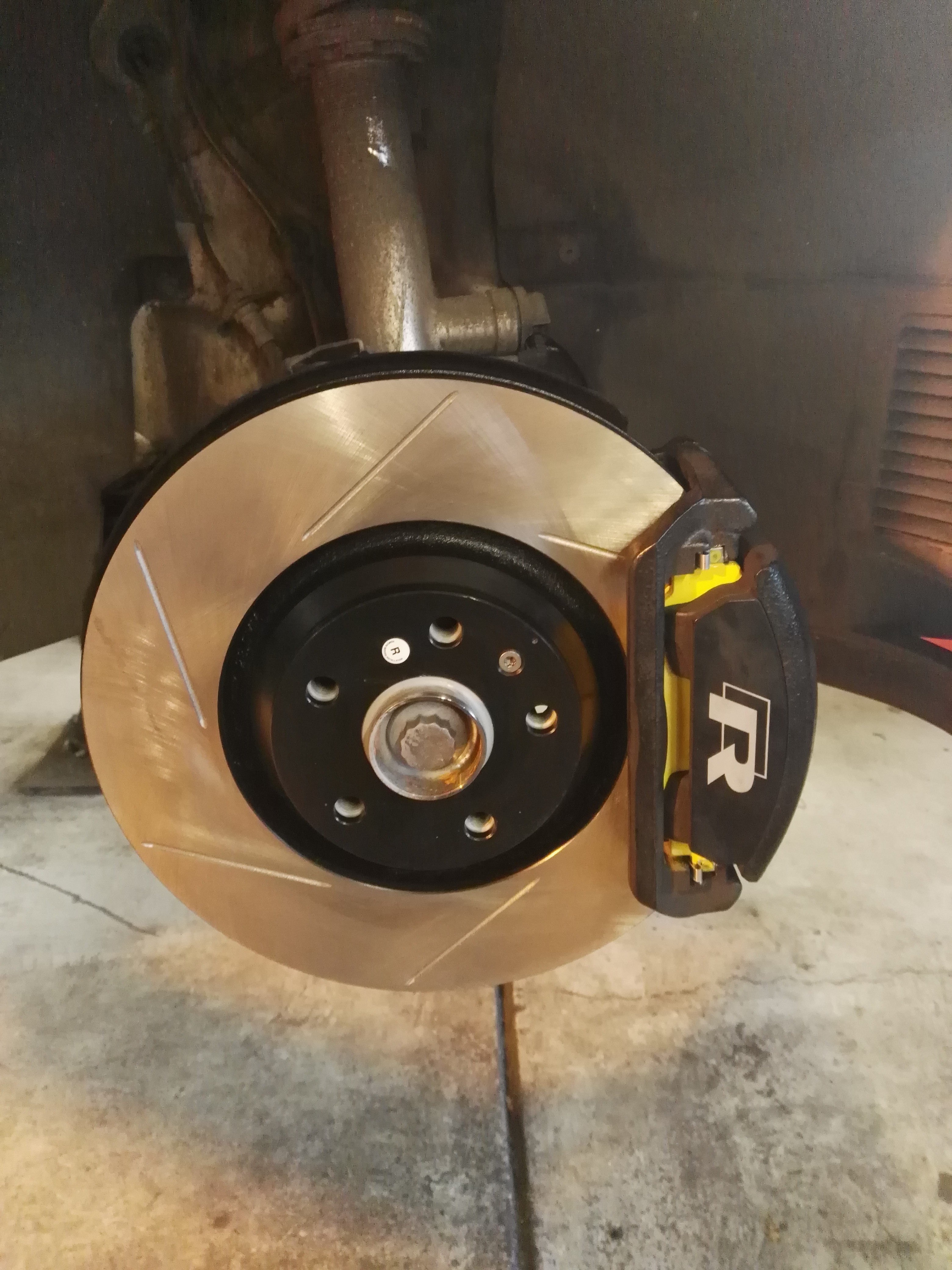

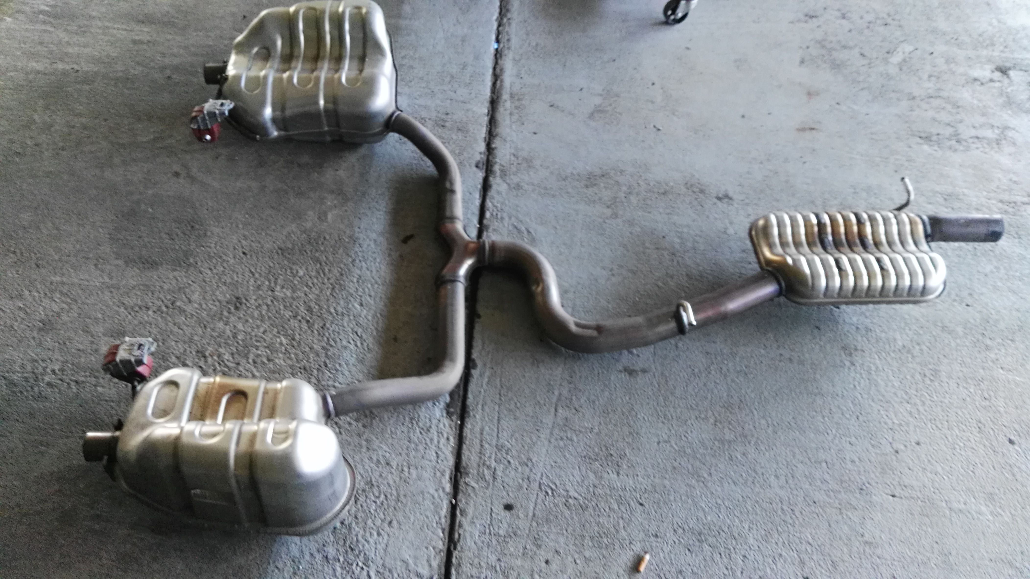

    So, der neue Miltek MSD ist drunter. Ja... wirklich viel lauter ist er nicht. ABER, es ist besser als vorher.
    Wenn ich mal dazu komme mach ich eine Soundfile. Ist zeitlich immer etwas schwierig.
    Und da Winterzeit immer Umbauzeit ist, liegt hier auch schon einiges parat.
    Da wäre:
    1 Satz Michelin Pilot Sport Cup 2 in Porschekennung
    Stoptech Sportbremsscheiben
    1 Satz Pagid RSL29 Bremsbeläge
    1 Fischer Hydraulik Stahlflexbremsleitungen
    Dazu kommen noch:
    VWR Uniballdomlager (falls diese passen am KW, da sind wir noch am hin und her mailen)
    ST Suspension Sportstabilisatoren
    Drehmomentstütze
    VWR Ladeluftkühler

    Gibt Neuigkeiten.... Diesmal von Milltek
    Da ich mich, und wahrscheinlich auch genug andere, über den fast seriennahen Klang der Resonatet Version beschwert haben, gibt es in Zukunft einen überarbeiteten Mittelschalldämpfer.
    Ich bekomme diesen in den nächsten Tagen und mache dann ein Vorher/Nachhervideo inkl. Fotodokumentation.
    Sound hat sich schon verändert, aber eher aufgrund dessen das ich den MSD von Milltek wieder eingebaut habe. Mir ging das Dröhnen doch ziemlich auf den Wecker.

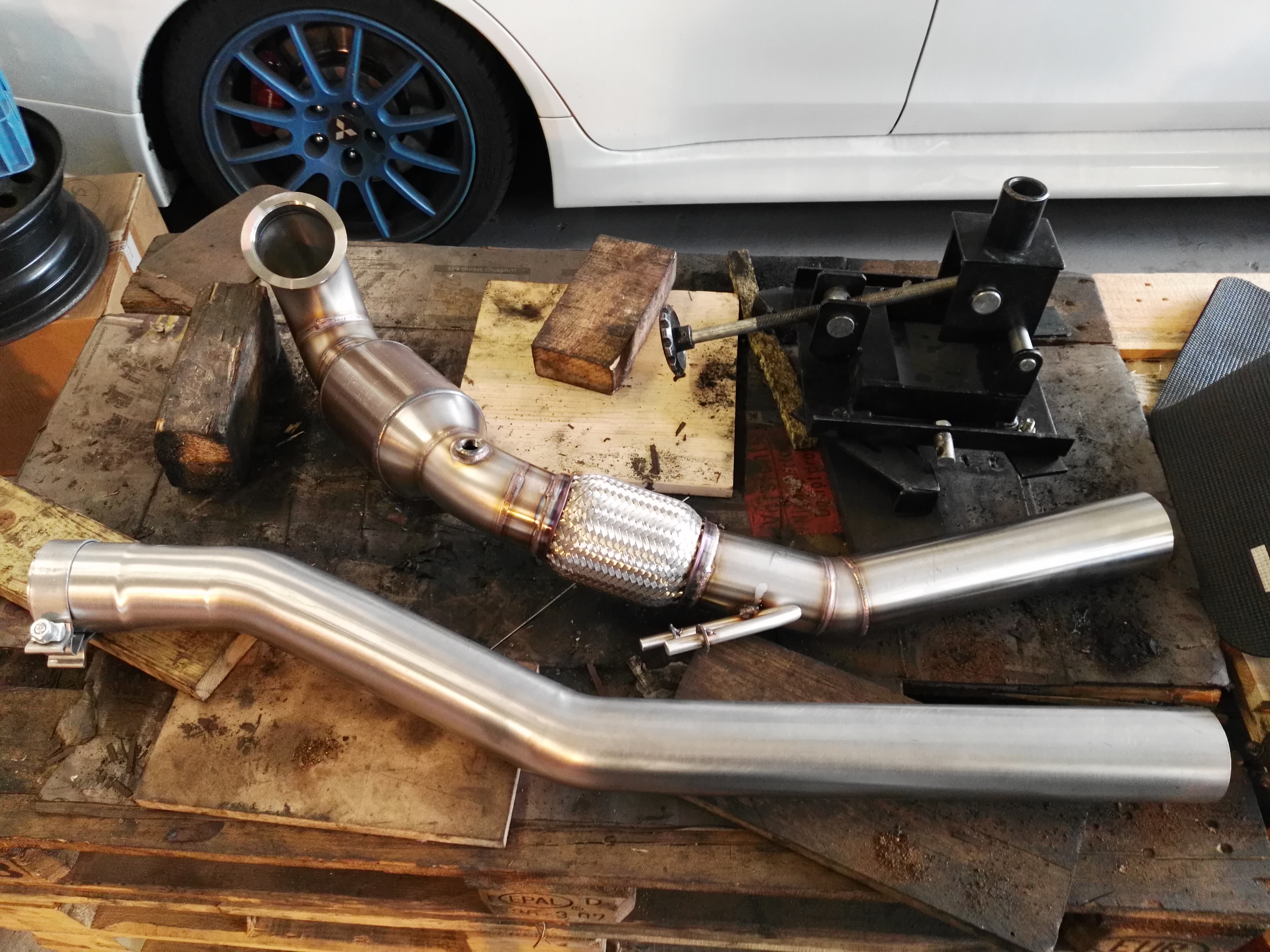

    jetzt ist erstmal fahren angesagt. Heute früh habe ich den HJS Kat samt Downpipe eingebaut.
    Der Aufwand dafür hält sich in Grenzen. Ich habe ca 2h gebraucht.
    Anschließend habe ich noch das Steuergerät geflasht. Erster Eindruck ist ganz gut, wenn ich die Tage mal Zeit habe werde ich mal messen von 100-200 Km/h
    Abschließend noch ein Bild der Downpipe mit dem Kat

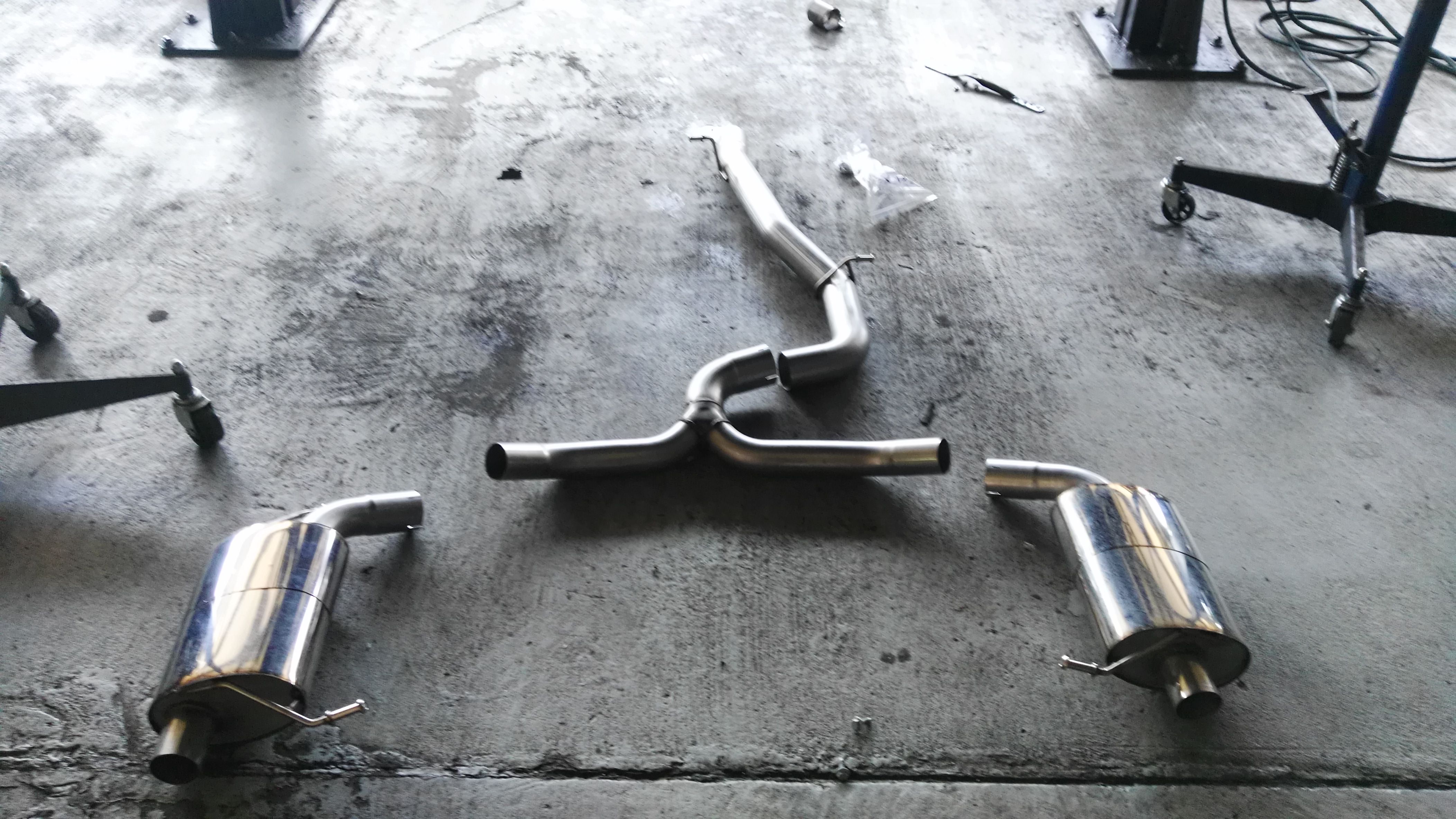

    Die non Resonatet Version 1035€ (Ohne Mittelschalldämpfer)
    Die Resonatet-Version 1180€ (Mit Mittelschalldämpfer)
    Beide Preise jeweils inkl. Versand.
    Zum Sound.
    Non Resonatet... ist schon echt nicht übel. ABER. innen von 120-150KM/h (ca 2800-3400 U/min) sehr dröhnend. Das ist nix für lange Autobahnfahrten.
    Die Variante mit MSD... ja, ich würde fast sagen wie Serie.
    Die Eintragung der Variante mit Mittelschalldämpfer sollte kein Problem sein, bei der ohne kommt es vermutlich drauf an wie taub das Messgerät an dem Tag ist und/oder wie der Prüfer drauf ist.
    Garantie für eine Eintragung kann ich keine Übernehmen
    Kannst du.
    Der Sound der non resonatet, als der Variante ohne MSD, ist echt laut, aber der klang ist sehr geil.
    Bei ca 3000U/min leider sehr dröhnend im Innenraum.
    Mit dem MSD etwas sonorer als Serie, aber doch recht leise. Im Innenraum auf Serienniveau

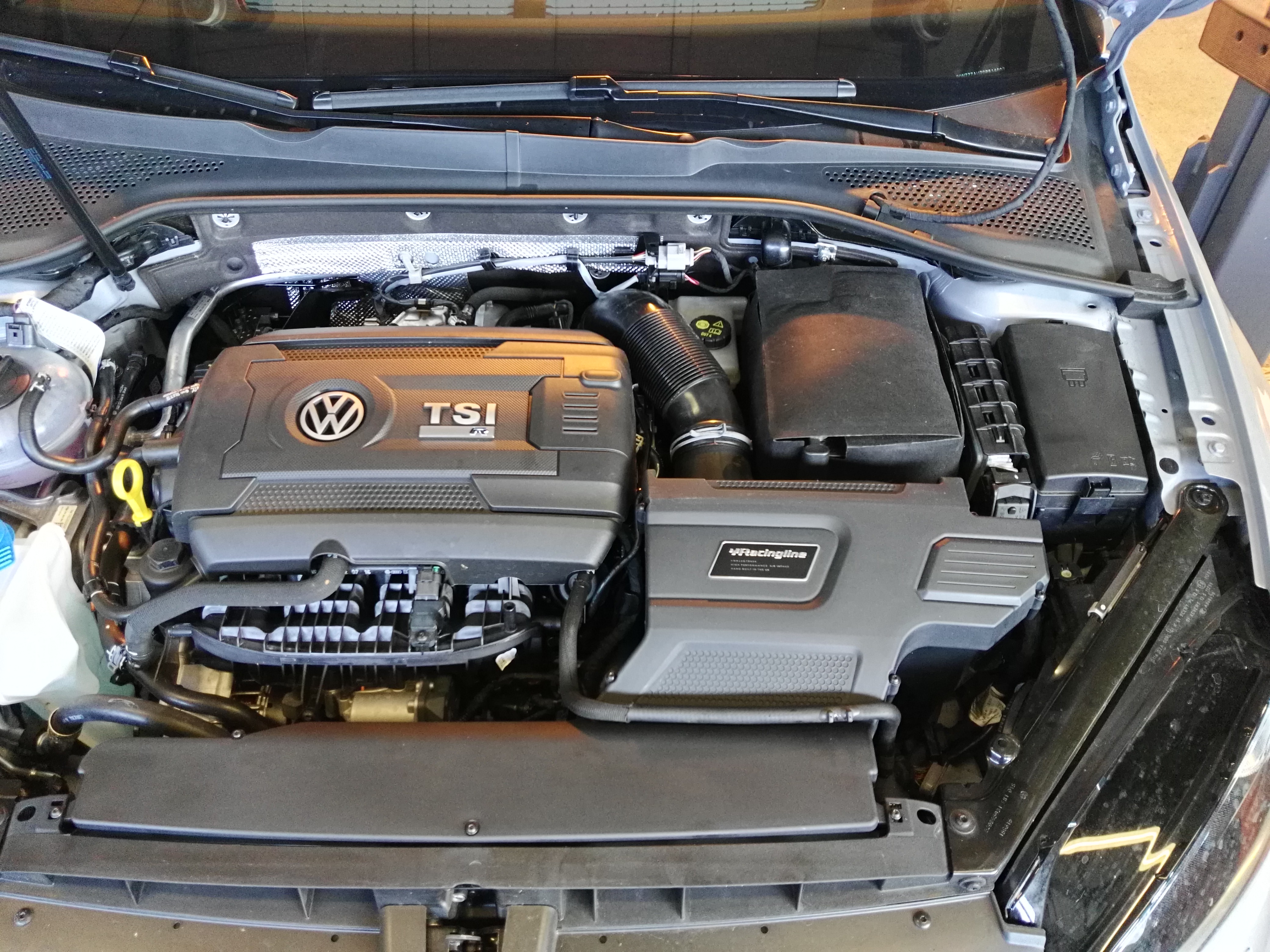

    Weiterhin kam noch eine R600 Ansaugung rein, Super passform, leichte Montage, Ansauggeräusch nicht wirklich laut. Das passt so.
