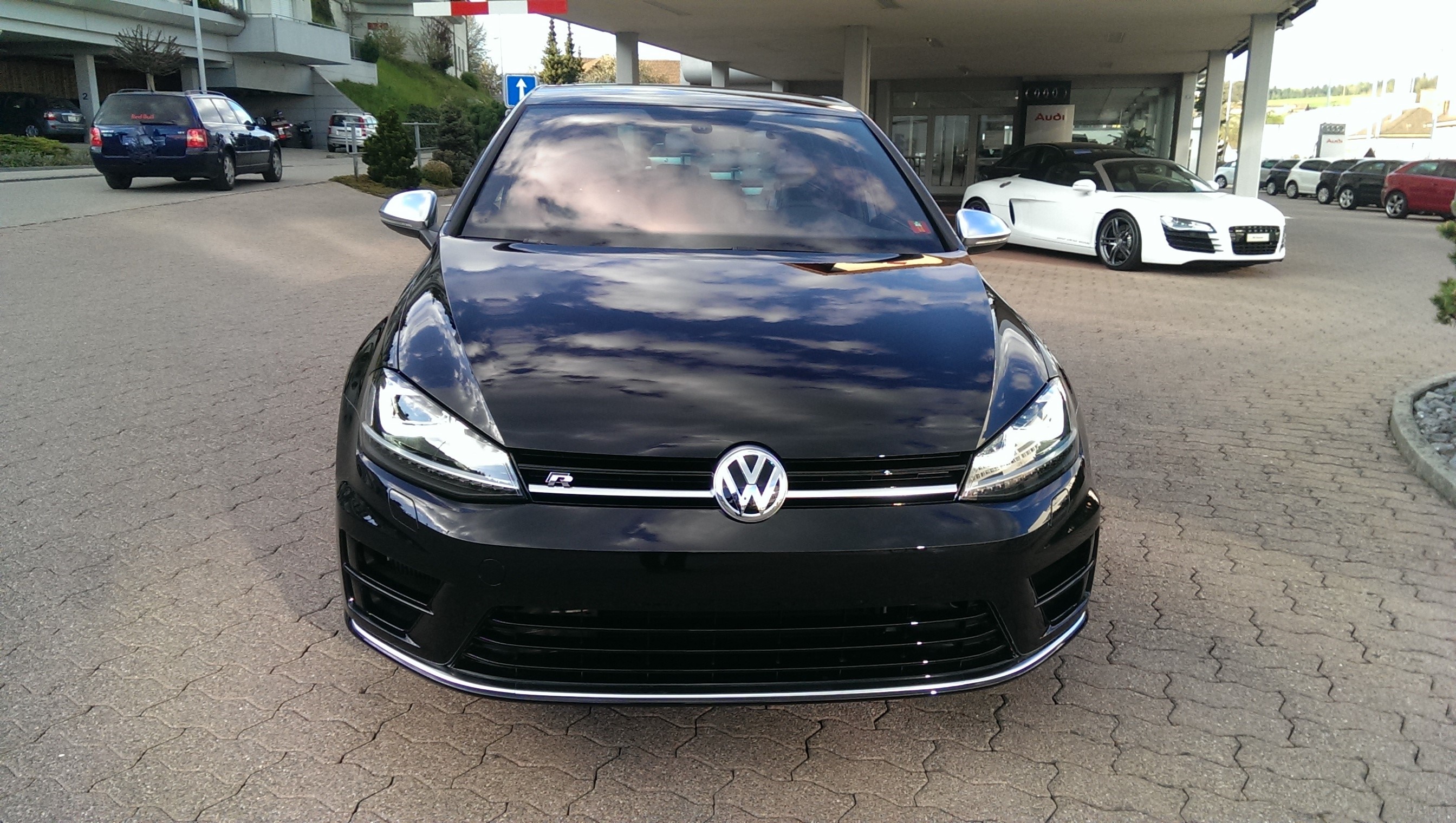

Haben seit heute auch so ein Golf 7 R Gedöns.
Was haben die sich bei dem vorderen Kennzeichenträger gedacht? ![]()
Gibt es eine Art Rahmen welchen man darauf anbringen kann?
Unser Kennzeichen ist, wie es sich gehört, kein Kuchenblech! ![]()

Ich glaube zu 90% sind die Leute zum Lacker gegangen und haben dort ihr Problem gelöst. Oder Schraubenstopfen in die Löcher gesteckt und in Wagenfarbe lackiert.
Ich habe dafür einen Hasen überfahren, eine neue Stoßstange bekommen, dem Lackierer gesagt sie sollen mir keine Löcher in die Stoßstange machen und nun mit Magneten befestigt...und das ganze hat mich bis auf die Selbstbeteiligung bei der Versicherung keinen Cent gekostet ![]()
Ansonsten den Lackierer deines Vertrauens aufsuchen. Wird zugespachtelt und die Stoßstange anschließend neu lackiert.

nein die sind nicht vorgeschrieben! die gehoeren zum fertigungsprozess des golf und man hat darauf keinen einfluss.
ich habe das thema mit zwei neuwagenbestellungen eingehend beleuchtet. fazit: es ist nicht moeglich auf die montage
des kennzeichentraegers einfluss zu nehmen!
@touristenfahrer
loesungsvorschlaege: wie schon geschrieben zum lacker. loecher zuschweissen lassen mit original vw-reparatur-kit. und die abdeckung neu lacken.
oder
einen neue abdeckung bestellen. diese sind immer ungebohrt!
es ist leider so, dass es seit golf 6 keine unterschiedlichen stossfaenger-kappen mehr gibt bei anderen kennzeichenabmessungen.
also EU/JP/CH u.s.w. aus kostengruenden wegrationalisiert! ![]()
das waren noch zeiten:
und das ist der fortschritt:
und ja: die CH version ist manchmal mit ungebohrten abdeckungen an der front aber nicht immer! ich vermute das machen dann die haendler selbst.
denn wie gesagt: neu bestellte abdeckungen sind immer ohne loecher!
