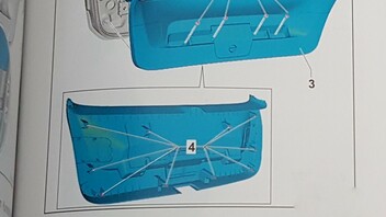

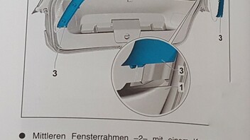

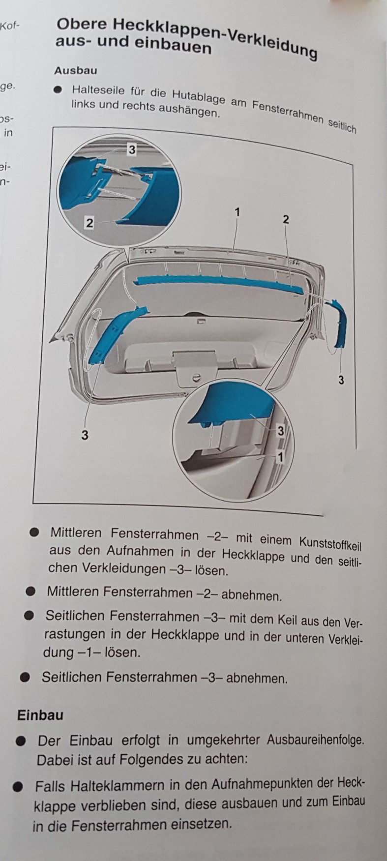

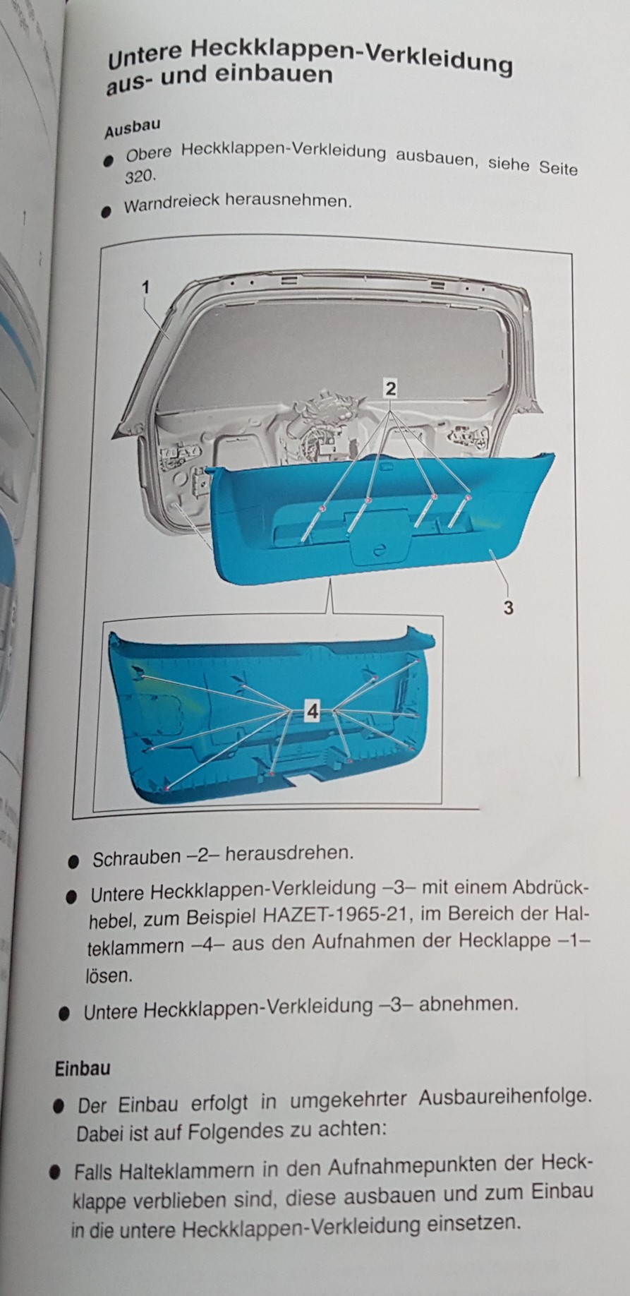

Hätte denn jemand ne Idee, woher ich eine Anleitung oder ein Bild der innenliegenden Clipse der Heckklappenverkleidung herkriege?
Möchte da nichts abbrechen -

Hast du evtl nen Bild oder ähnliches wo man die clipse der Verkleidung sieht? denn ich möchte nichts kaputt machen.
Und war es wirklich so , das genügend Kleber genutzt werden muss, sodass es heraus quillt ? -
Ich habe nicht so viel Kleber genommen.
Denn der scheibenkleber ist die Hölle finde ich
Bilder habe ich nicht. Losschrauben und kräftig ziehen. Da geht eigentlich nichts kaputt. -

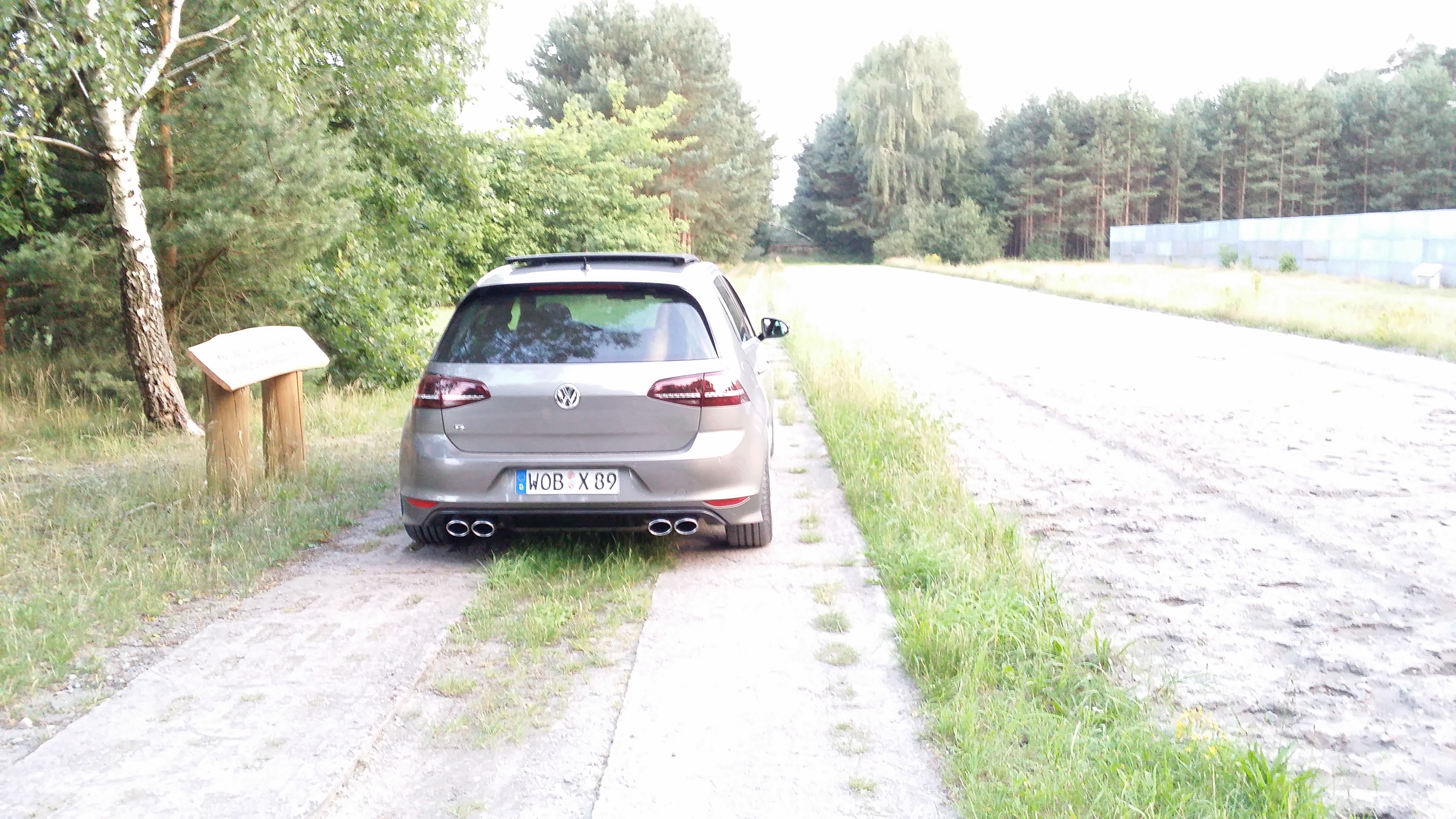

Hatte das bei meiner Limo, war damit sehr zufrieden
Sieht auch schön aus

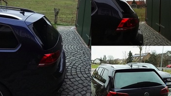

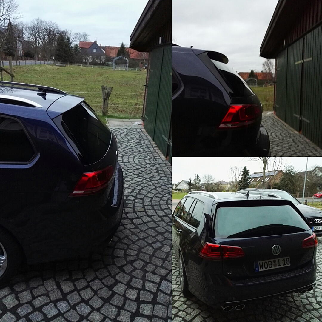

Danke für s Bild .
Der Motor bleibt ja dann draußen woll?
So wie ich es verstanden habe ..

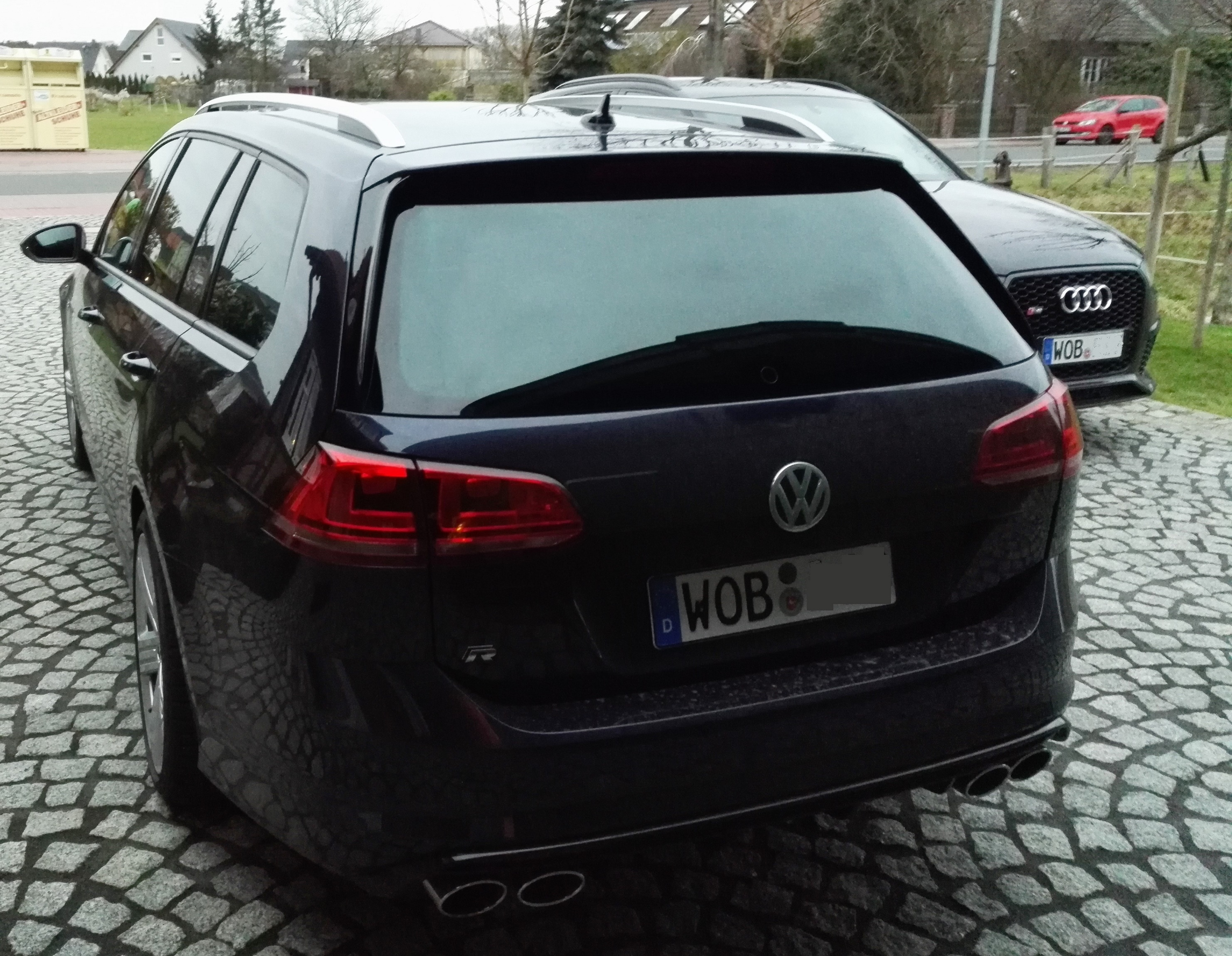

Hab mal meinen Heckwischer entfernt

Hab ich bei meinen 6 auch schaut top aus
