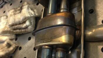

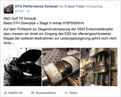

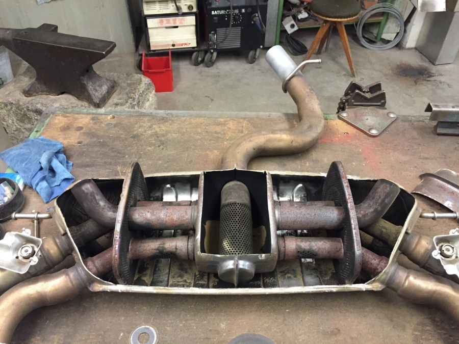

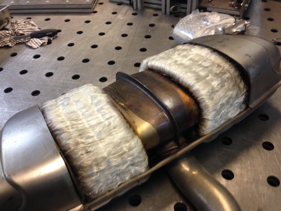

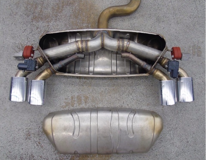

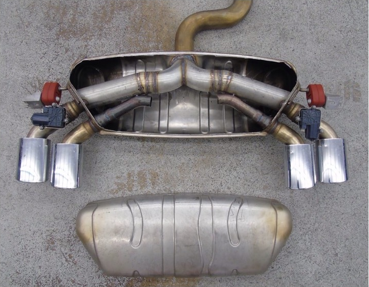

Ich hab das hier im Netz gefunden, allerdings weiß ich nicht von wem das ist und ob ich das so machen würde. Ich wollte schon alle Rohre angeschlossen haben denke ich. Mein ESD wird auch demnächst bearbeitet. Falls da bei jemandem Interesse besteht, kann ich gerne den Kontakt herstellen, die Jungs sind richtig gut und machen mir auch noch ne 3 Zoll Verohrung unterm Auto ![]()
@Dome_7R Heey Super Danke dir
Diese Bilder habe ich auch mal in einem anderem forum gesehen! Ich würde am liebsten auch alle 4 Rohre angeschlossen haben
Die Frage ist jetzt nur Wer? macht so etwas in der Schweiz..und bringt es was um mehr sound vom Auspuff rauszubekommen ?
Also die Jungs (ks cartec) bei denen ich es machen lasse, haben mir gesagt das es auf jeden Fall was bringen wird beim Golf 7 R. Allerdings wie schon erwähnt wird in diesem Zug bei mir die Verohrung unterm Auto auf 3 Zoll geändert wie auch der Eingang in den originalen ESD auf 3 Zoll geändert wird. Wollte eben auch das der ESD absolut in der Serienoptik bleibt
Was ich anbieten kann, du baust dein ESD ab, schickst ihn zu den Jungs, lässt ihn dir bearbeiten und bekommst ihn wieder zurück.
Gruß Dome
Oder z.B. bei ASG aus Gummersbach, da kannst du ihn auch umbauen lassen.
Das erste Bild, welches du gepostet hat ist der ESD von @Limiii .....das zweite (also die Endlösung) ist nicht von Limiii, er hat alle 4 Auspuffrohre weiterhin in Betrieb mit verschiedenen Rohrdurchmessern im ESD. Das Bild hab ich aber leider nicht mehr.
