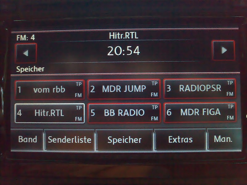

Also ich kenne nur diese drei varianten hier, wie man sie umstellt mit einem VW tester steht direkt dabei, wie es mit VCDS aussieht weiß ich nicht.
[Blockierte Grafik: http://i41.tinypic.com/rwkubd.jpg]
Ja genau das oberste will ich hatte ich in meinem golf v auch das unterste was gerade beim R drauf ist finde ich hässlich.
ich hab das mittlere drauf

Sportsline-Skin: http://data.motor-talk.de/data…tsline-skin-005-39820.jpg
Premium-Skin: http://data.motor-talk.de/data…premium-skin001-39819.jpg
Highline-Skin: http://data.motor-talk.de/data…ghline-skin-003-63648.jpg
So habe gerade Premium Skin draufgemacht hat super mit VCDS funktioniert

Hab bei meinem R das RNS510 nachgerüstet und würde gerne den original Skin vom R haben was dann der Sportsline sein müsste?!...wird dann auch im Navimenü die untere Auswahlleiste blau so wie es original auch ist???
Danke mfg
