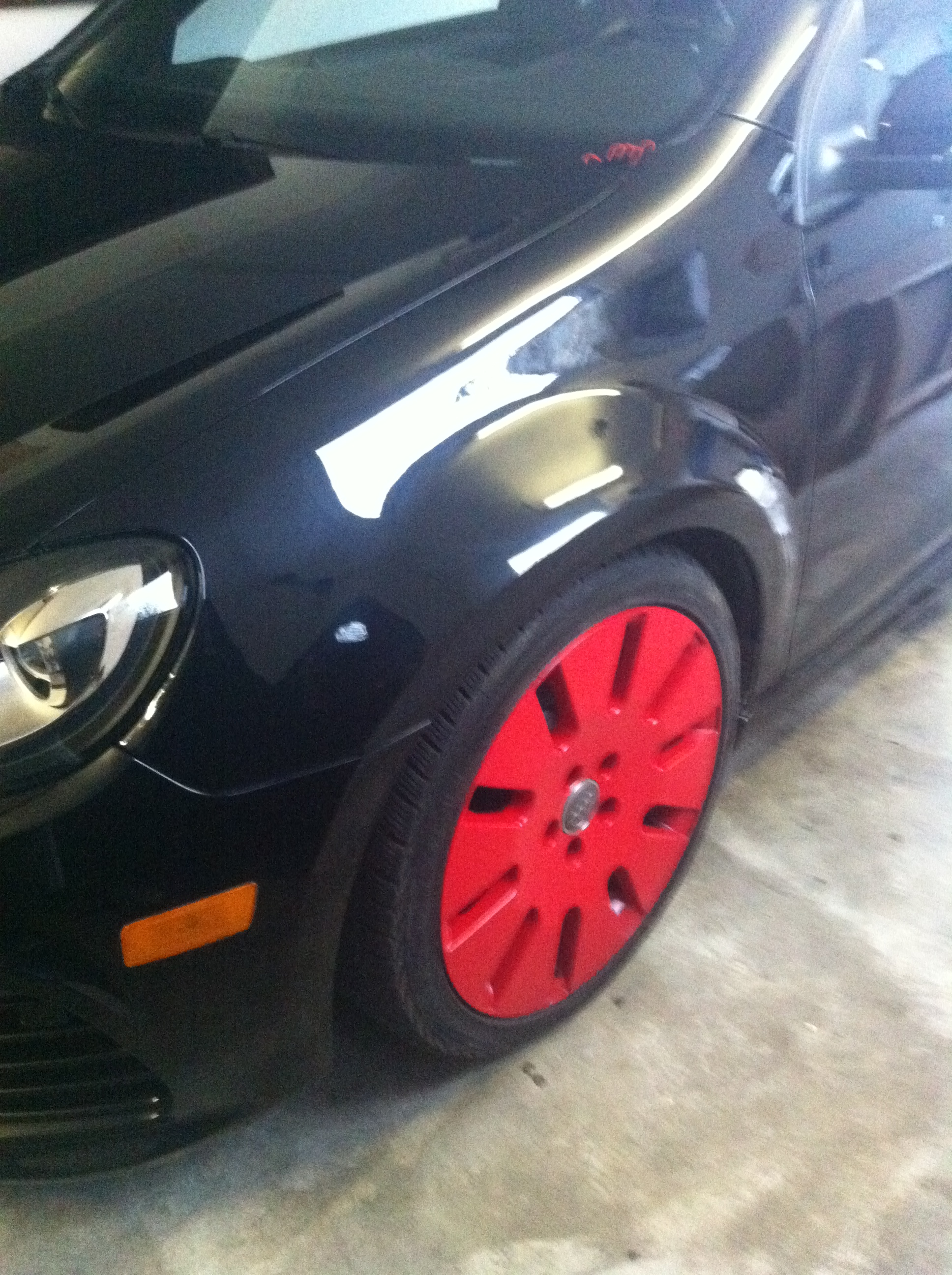

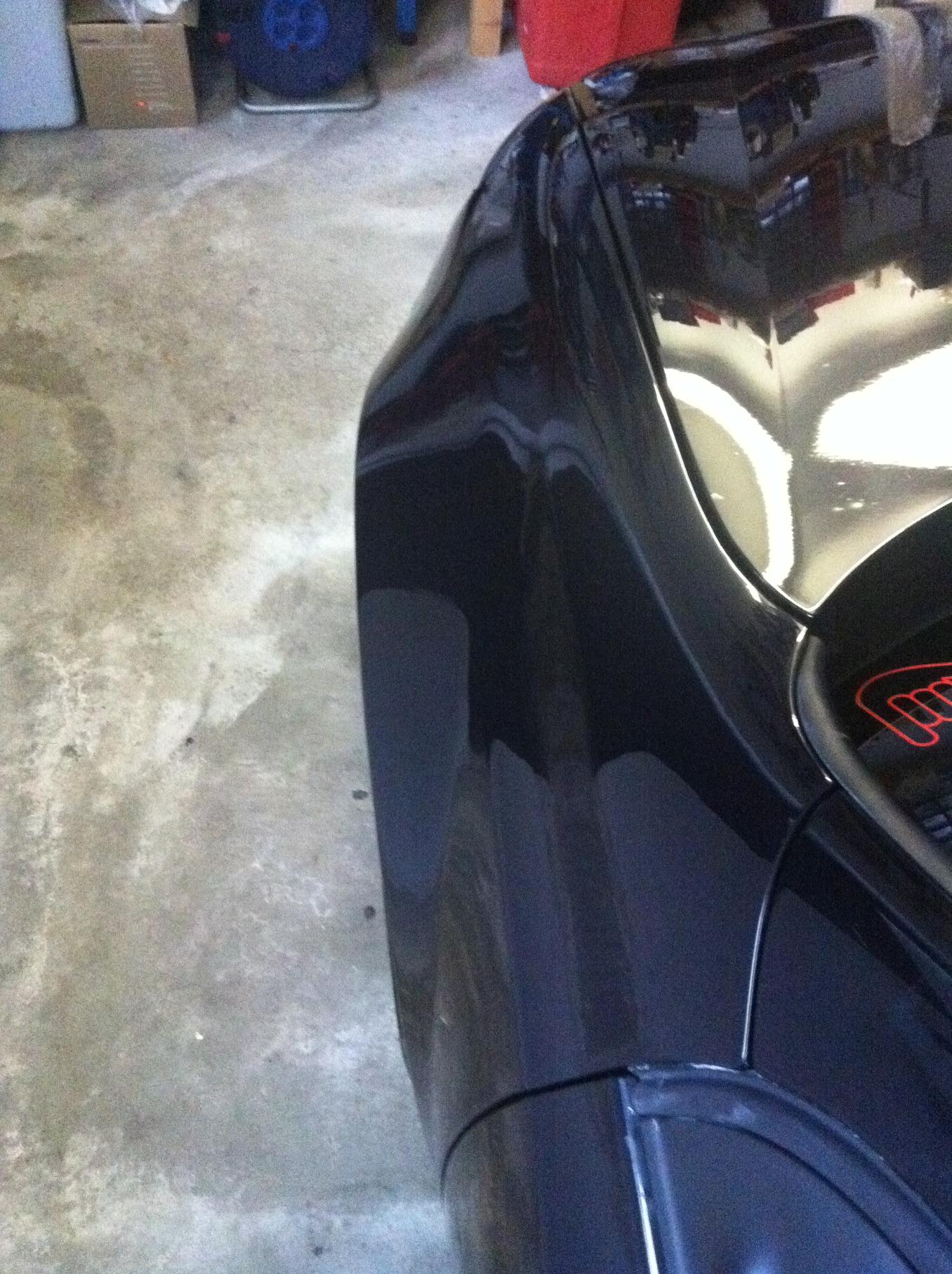

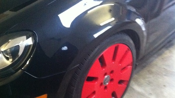

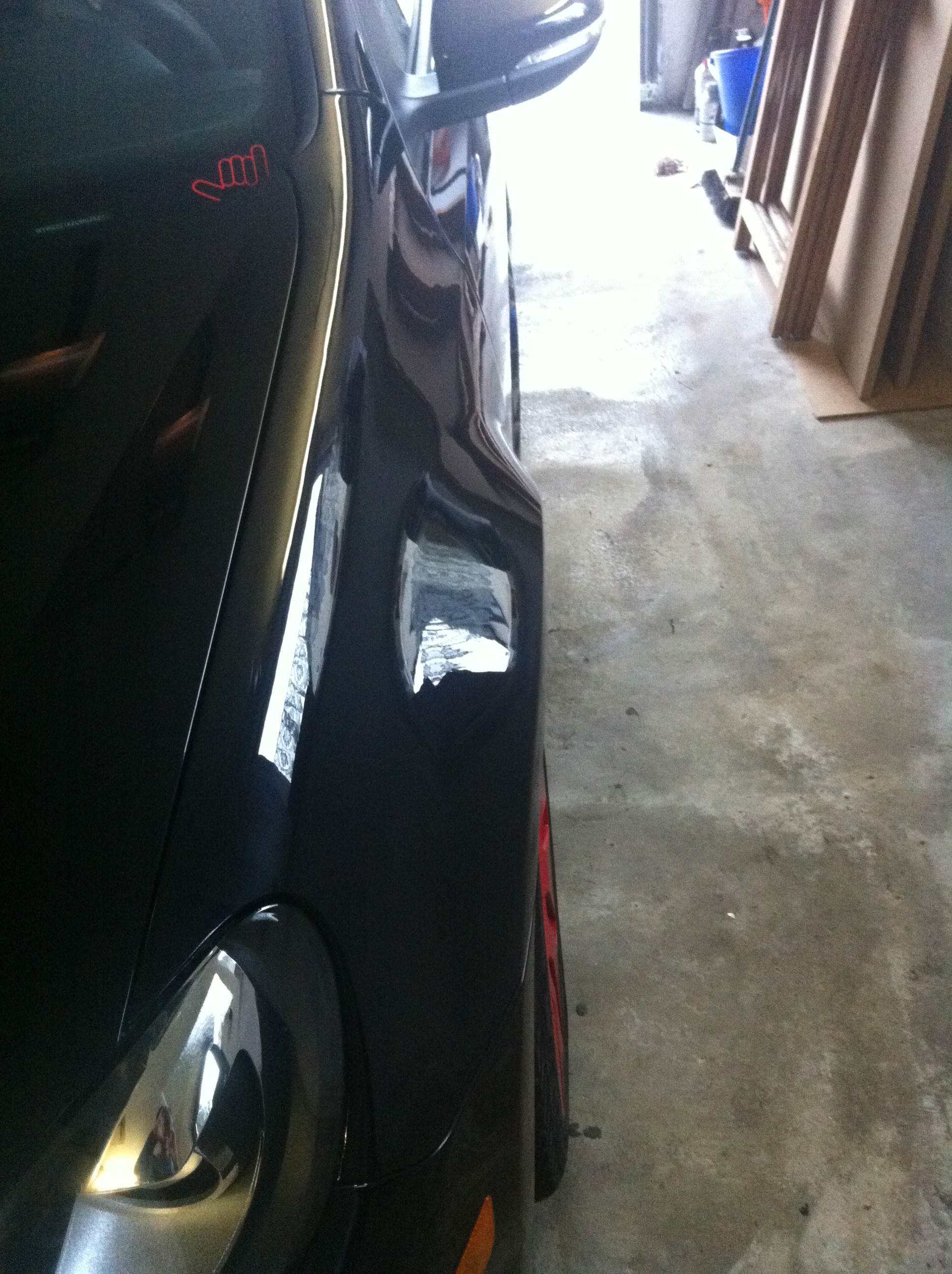

so nachdem ich nun mein Auto gewaschen habe möcht ich auch ein kleines Feedback meiner verbauten Gfk Kotflügel geben.

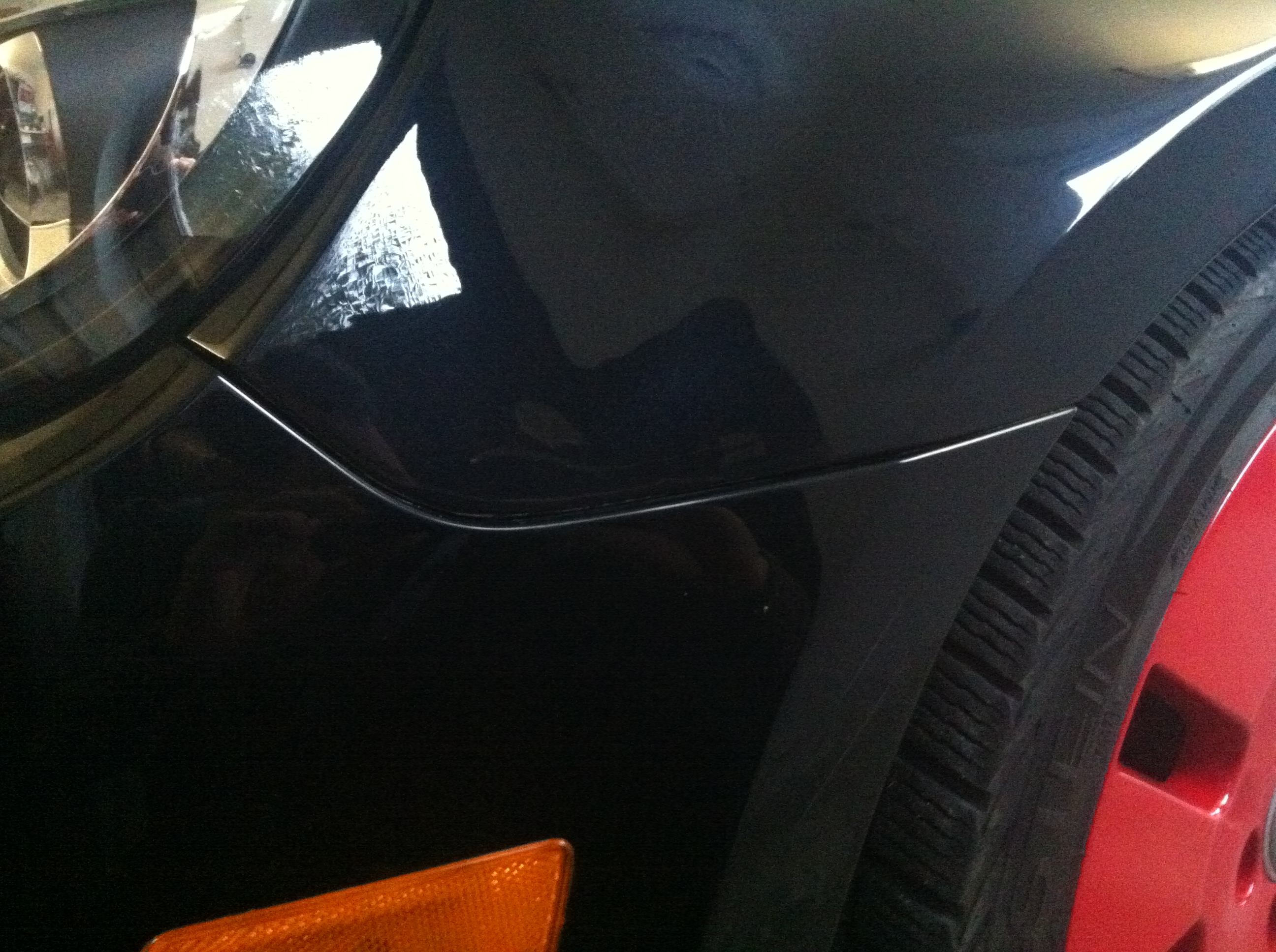

Diese wurden 2,6cm verbreitert, dabei wurden unter den Halter der Stoßstange 3 Unterlegscheiben montiert, damit kommt die Stoßstange weiter raus und der Übergang zu Kotflügel wird weicher und nicht so spitz wie bei SRS oder Kerscher.
Zur Herstellung der Gfk Kotis habe ich mein Auto 2 Wochen zur Verfügung gestellt, dabei wurden meine Kotflügel aufmodeliert und Negativformen hergestellt und dann danach die Gfk Kotis gebaut !
Ich kann mit ruhigem Gewissen sagen das die sehr viel Ahnung und Professionälität haben was den Formenbau von solchen Sachen anbetrifft.
Hier kann man sich selbst ein Bild über die Firma machen.
Der Vertrieb erfolgt über diese Firma !
Die Teile passen 1A und sind für 399€/Paar zu haben.
