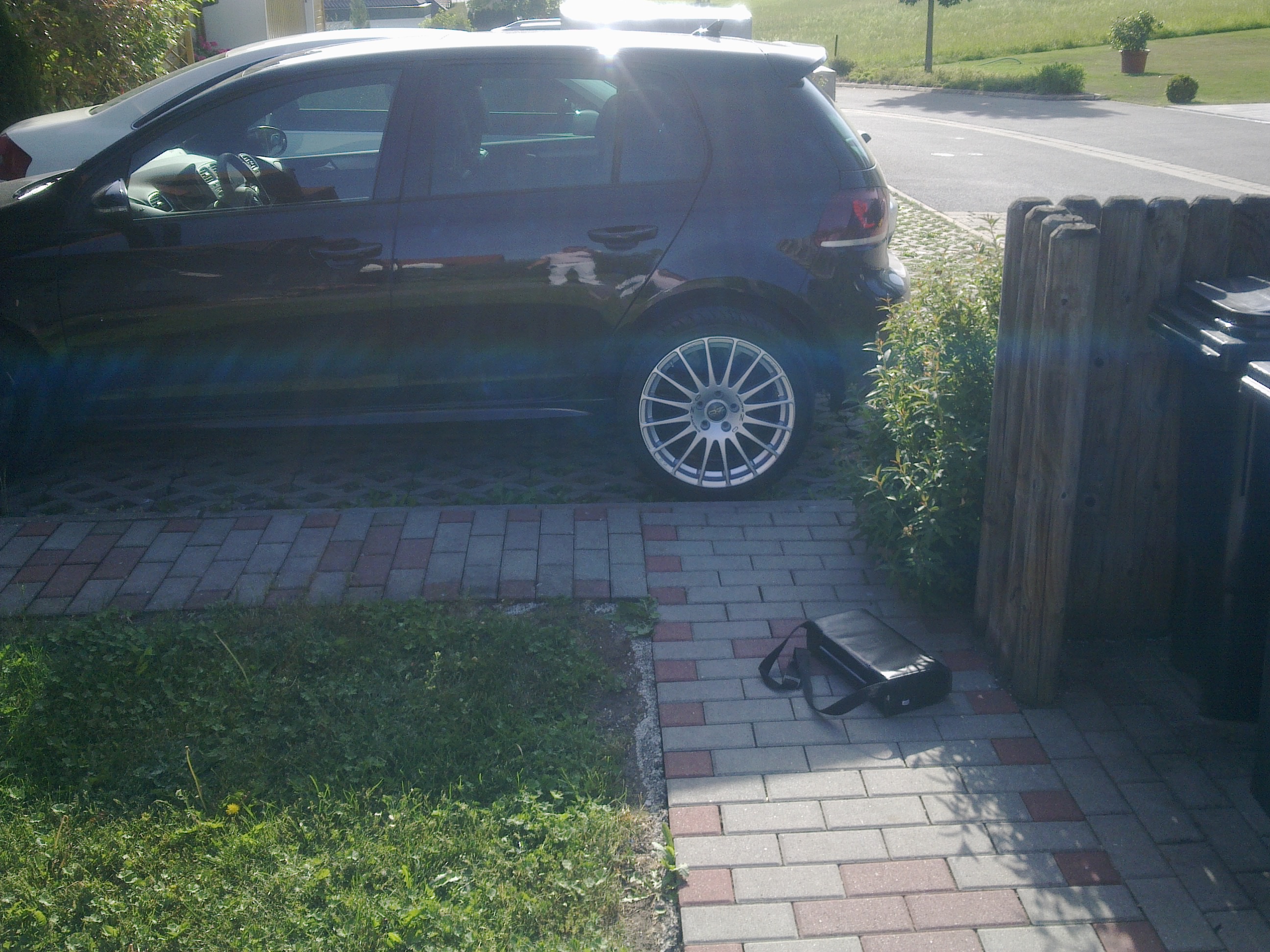

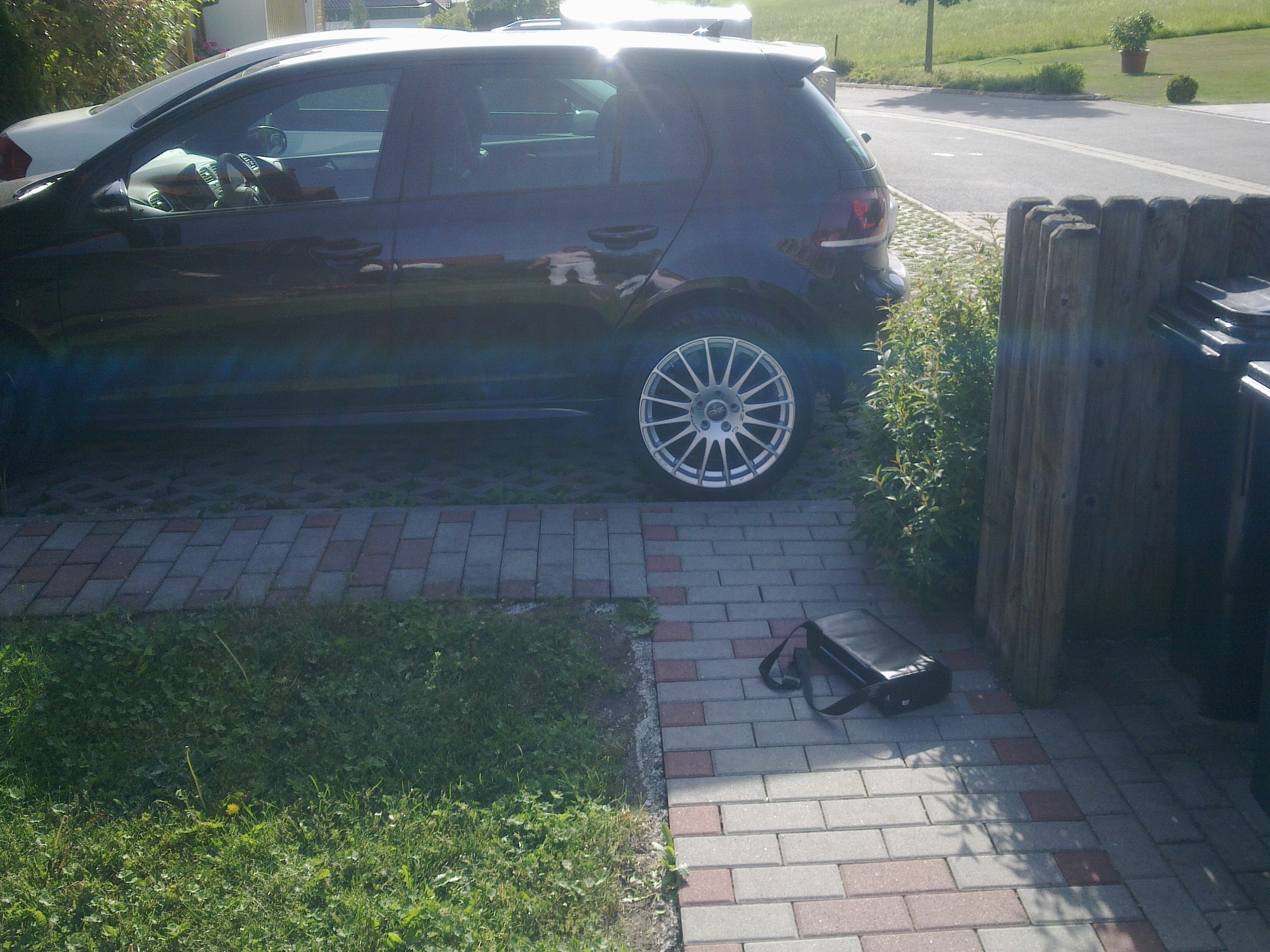

  • Habe die Felgen jetzt da, hab auch gleich noch Winterreifen dazu geschossen (DOT 13-11, sind momentan recht günstig, leider doch in V).
    Das Bild zeigt ein Rad schräg hingelehnt, nur für eine Ahnung, im Herbst folgen echte Bilder, da es sonst kaum welche mit dem R und diesen OZ gibt.
